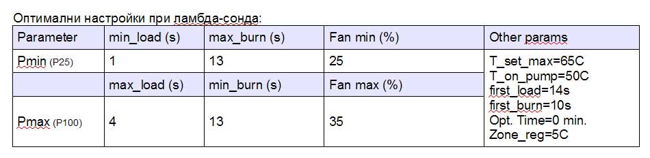

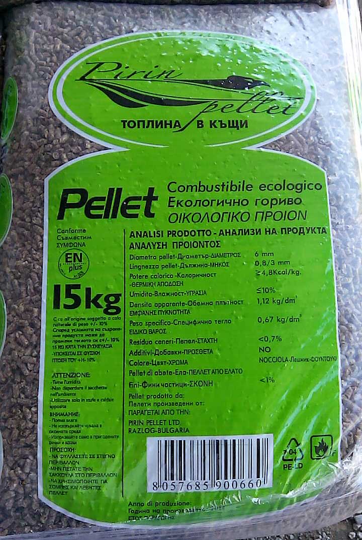

- При Интиел, по-долу са оптималните основни параметри за пелетите ми този сезон (Проджето Разлог - EN Plus А2), според ламбда-устройството на bobi65 <ЦЪК>.

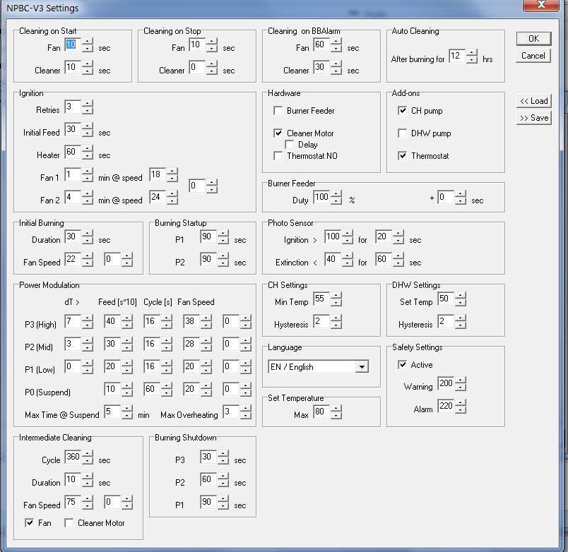

- Въведох горните стойности на вентилатора в Натурела и донастройх времето за подаване (cycle) с ламбда-устройството. Картинката settings показва оптимизираните стойности за модулираните мощности.

ПП4. Промених стойностите по запалването, защото често не ставаше от първи път. Да се отбележи, че за Ignition->Fan2 може да се даде и по-голямо време, щото щом усети запалване преминава в режим горене.
ПП5. Пак малка промяна по настройките на запалването и други разни пипвания тук-таме. Пали при мен стабилно на първи път, между 1,5 - 3 мин. интервал на Fan2 (т.е. IGNITION FAN HI).
