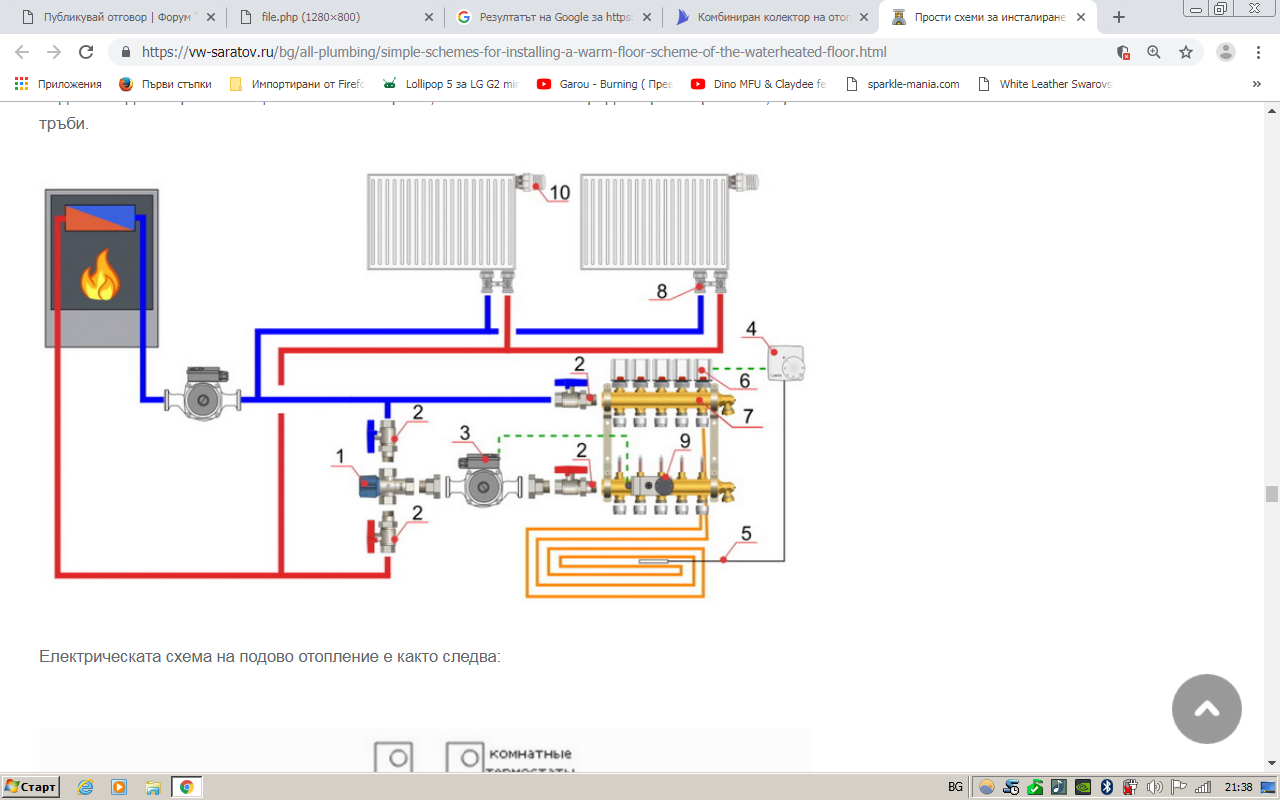

чет яну 17, 2019 9:19 pmfilmatoplo написа:Да ,първо това ще се пробва и тогава всичко останало иначе ето я моята схема едно към едно красиво нарисувана при това ,тези чак се топлелиС тази не се захващай .Вентил си намери 30-60 гр с 1цол резби да има добра пропускливост на 40-45 гр

Ако се ебава пак -възвратна клапа между кран 2 и вентила , с посока към вентила .

чет яну 17, 2019 9:47 pmfilmatoplo написа: Ако се ебава пак -възвратна клапа между кран 2 и вентила , с посока към вентила .Филме, ма то има четри крана означени с 2.![]()

чет яну 17, 2019 10:09 pmfilmatoplo написа:Така е по добре. Най много 2 опита да направи.Тъй ли стана хем не съм пил
без очила толкос видях ,нали знам де да гледам игнорирах другите кранове
крана в синя врътка.Е не
и те са два

На финала се оказа ,че трипътният винтил като отвори към микса си пропуска и към студената и на там вече е ясно какво се случва
Засега сложихме един клапан на връщащата студена вода и подовото тръгна дебитомери кръгове всичко си върти и регулира
Само не знам помпата на подовото дали ще може да го отвори този клапан когато трябва но засега е така ,по натам ще видя как се държи

Получи ли си най накрая задоволителен резултат -ако да -драсни схема с корекцията.

Просто сложихме клапа да не пропуска през винтила и да не прави бай пас и всичко си тръгна
Но вече се бях изнервил и върнах трипътният и си взех такъв за подово със статично действие ,еми има си разлика направо счупи дебитомерите
То като цяло ако работят радиаторите няма да има нужда от клапа даже но аз исках да мога да ги изключвам и всичко да бъде автономно
Някой който ползва подово с кондензен газов котел може ли да каже каква температура подава за да е оптимално отоплението оставил съм го на 45 гр
а подовото 42гр нагоре вече започва да се усеща пода доста топъл ,не че е неприятно даже напротив
