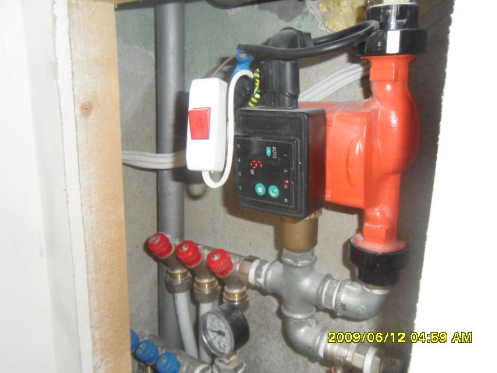

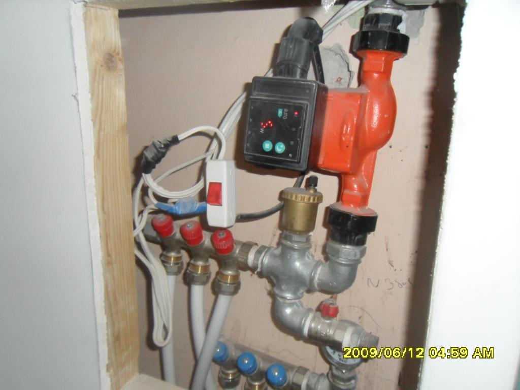

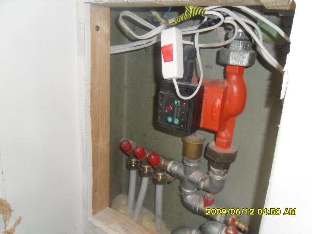

Моята система съм си я измисли аз и е адаптирана за моите условия.
Не е класическата система:източник на топлина зарежда буфер и от буфера втора циркулационна помпа разпределя към отоплителните прибори.
При мен буфера е вързан като радиатор на входа на ТП
Идеята е само с 1200 литра да се увеличи обема на циркулиращият флуид.
Ако си чел темата " ТП вода вода всеки може да си направи сам" ще се запознаеш. Там е дискутирано със схеми и снимки.
Понеже горецитираната тема е дълга мога да обобщя с един копиран текст от личната ми кореспонденция с уважаван от мен съфорумец:

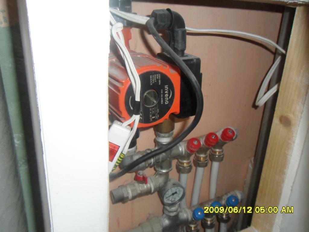

Аз имам една уникална помпа магна 3 с ауто адппт, вграден топломер и вграден водомер.
Напора и е до 8м и при мен циркулацията е 5.7м3/ч само с нея и харчи 128 вата.
Тя работи само когато работи и ТП.
Отделно имам една обикновенна помпа Вило с напор 10м, която работи само последния 1 градус преди да изключи ТП с цел максимална ефективност на ТП и максимално ниска кондензация. Когато и тя се вкючи циркулацията става 10.5м3/ч
Например ТП включва на 28 гр. До 31 гр работи само магната. Това е около 40 мин, защото имам буфер 1200л и 20м3 замазки. После от 31 до 32 гр се включва и вилото ( което на макс степен харчи 400в) за около 10 мин. На 32 гр ТП спира
Постоянно за да има цирк в подовите работят две етажни помпи с напор 4м ( 5-22 вата според степеннта)
Това е моята система.
Демек за целия отоплителен сезон постоянно работят две помпи с обща консумация 10-44вата и предполагаем дебит -1000-2000л/ч
Когато се включи ТП заработва и магната, която харчи 128 вата и дебита достига 5.7м3/ч и последният градус преди да изключи ТП се включва и мощното Вило, което харчи 400 вата и циркулацията стига до 10,5 м3/ч с цел максимално да се вдигне КОПа на ТП и да се изцеди всичко което може да даде ТП с кондензация по манометър 34 :-)))
