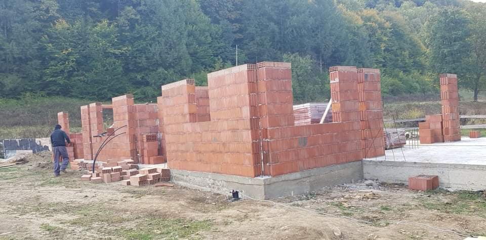

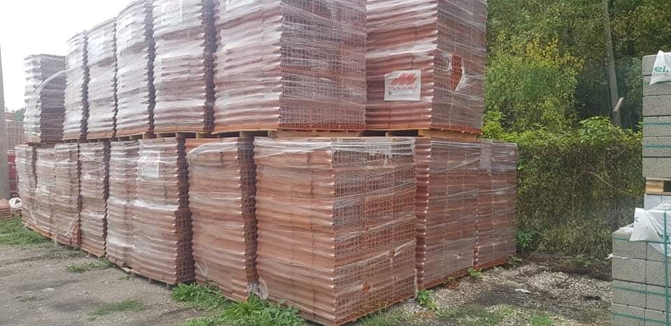

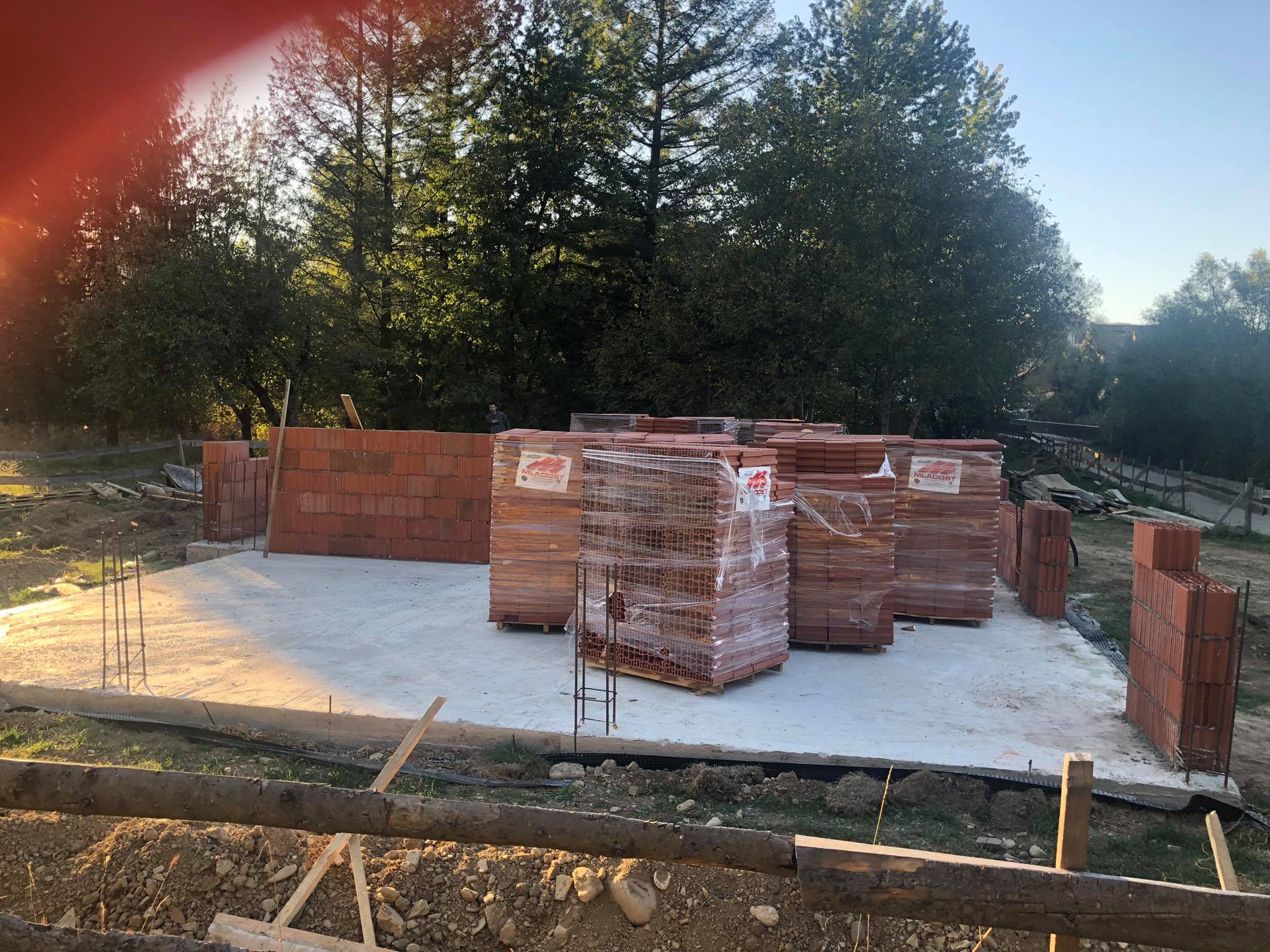

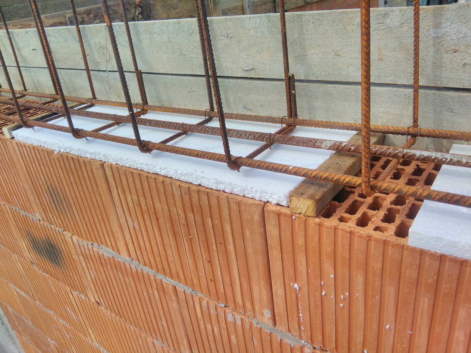

От др седмица, майсторите се връщат да зидат. Тази седмица ще трябва да им подсигуря тухлите до плочата.
Ще се зидат със разтвор Баумит ММ50, предполагам това си е стандартен разтвор и няма какво друго да избера. Като ще държа да се слага разтвор от 2те страни на тухлата, за да се получи въздушния канал по цялата стена.
Някакви други препоръки при зидането? :)
Пеш - специалист
Дъжда малко забави нещата, но пък момчетата са ми сериозни бачкат здраво! Разбират от работата, следят проектите и работят качествено.

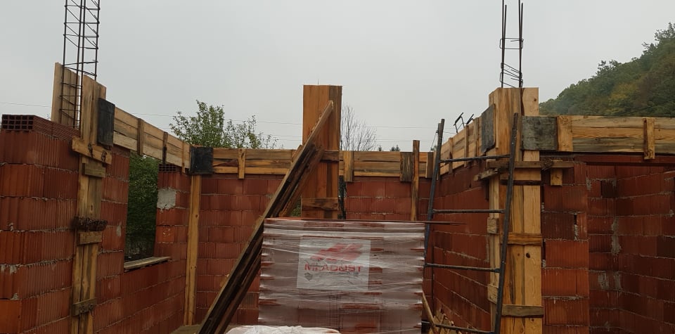

И така след една седмица работа, целия долен етаж е иззидан, днес сложиха малка част от кофража на колоните и поясите.

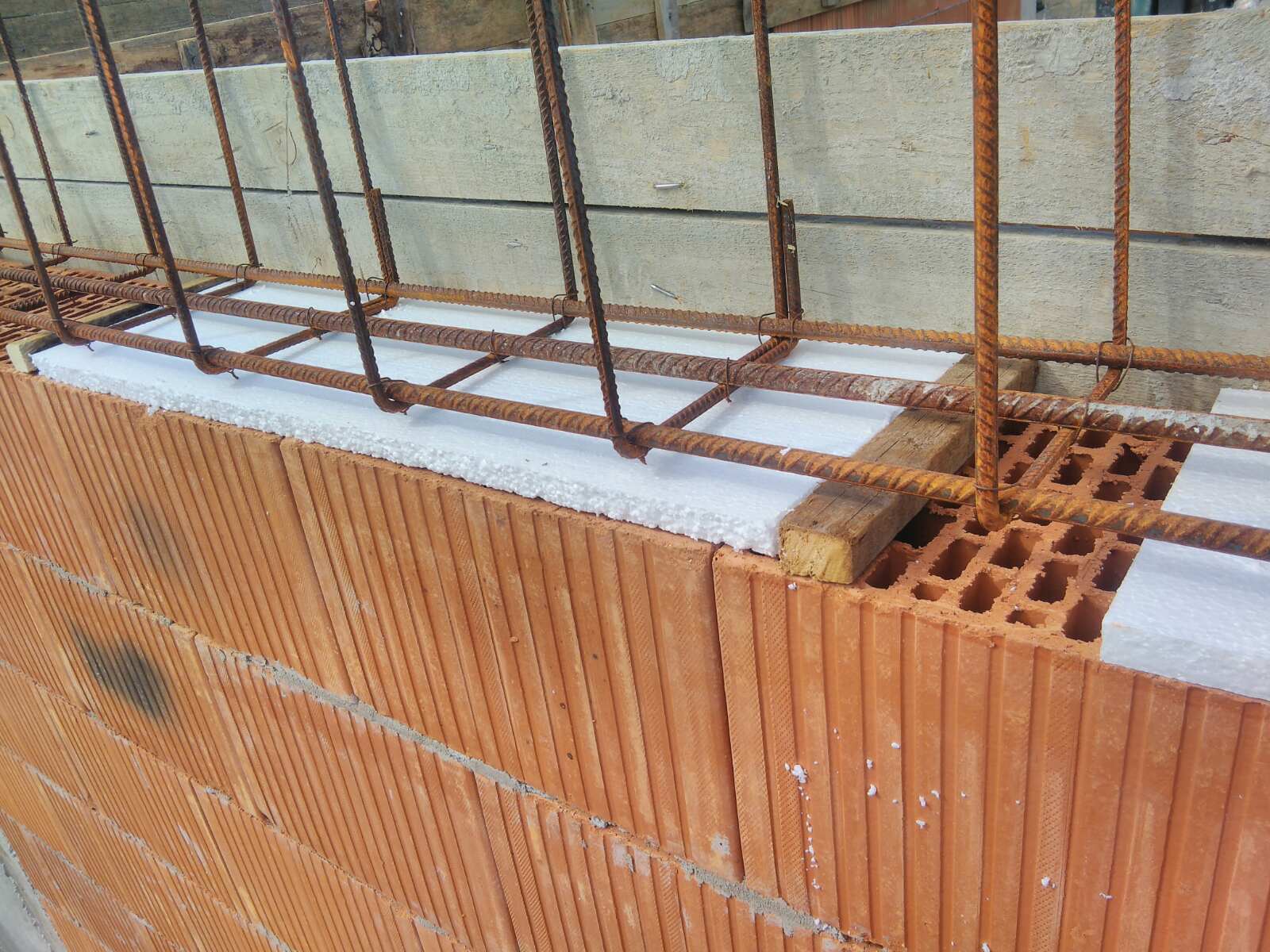

resistbody - майстор
Защо 4-ки отгоре, а не си вдигна етажа още 12см със цяла тухла ? ако се притесняваш от пълнене с бетон слагаш 1-2см ЕПС

Пеш - специалист
нед окт 10, 2021 8:19 pmresistbody написа:
Бързо действаш, скоро ще ме настигнеш ако не ме и задминеш...
И мен не ми хареса, не защото ще влезе бетон. Но нивото на покривите е специфично и не исках да бягаме от проекта,за това се наложи да сложим 4ките.

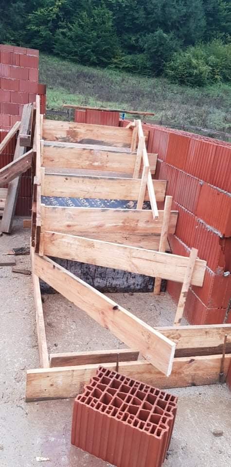

Днес,докато гледах снимките със стълбището намерих генерална грешка в проекта си. - не е предвидена изолацията и замаската в първото стапало, така ще трябва да променям нивото след това, утре ще ги накарам да ги пренаредят докато е време , тоест плюс 10-13см. на първо стапало и минус 10-13 на последното.

Хм ами предпочетох сигурното. Майсторите, който са в района са от старото поколение. Чак ми е тъпо някой път като ги гледам как се мъчат без да ползват иновативни неща, но явно така действат. Лично на мен след като наредиха тухлите много ми хареса как стана, не съжелавам и за секунда, че избрах точно тези тухли.
radius - майстор
А защо ползваш стените за кофраж на колоните? Сега това се счита за неправилно.
