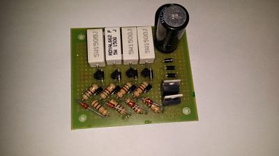

АБВ потребител - специалист
Е добре де как се разделят веригите тогава????????? Ето аз как си правя драйверите+ драйверното трафче и готово. Ако се зарежда кондензатор пак е същото.Как го постигат това разделяне?????
тр. драйвер.jpg (24.95 KиБ) Видяна 2295 пъти
Мисля че се сетих за един опростен начин. Ще пробвам. :) Е аз съм още на елементарните схеми,по нататъка по сложните. Сигурно има и по елементарен начин да стане.Не искам готови неща. Иначе щеше да отида и да си купя едно Кемпи и филма да свърши. А електрожени за работа имам.
Разбрах как става и как работи този драйвер. Не е сложно, но като незнае човек :) Мале ,мале а аз къде отидох,и какви неща наговорих,много хляб трябва да се яде още. Благодаря за съветите!!! :partyman: Не 20,а само един човек ми е достатъчен,ама да е на място. Като разбера принципа бързо схващам.Е дано някой ден и аз се похваля с апарат собствена разработка,че така да кълвем от чуждото не е приятно ,най малкото. Само да не си остана вечния ученик(първокласник). :-D
Като малък ме е удрял 4-5 пъти,то затова и сега трудно вдявам :-D сега като голям може и да не ми прости. За отказване незнам,вече ми се върти идея за следващия апарат ,но ще е с тези драйвери, еднотактен ще е сигурно. Този сега ме поизмъчи настаняването в кутията,наложи се да преправям доста,както казах повече с такива тясни кутий не се захващам.Доста си играх и с управлението и драйвера.Оригиналната схема харчи повечко ток.Вместо чипа uc3825 сложих sg3525.Пак е с др.траф но тока е с 60% по малко което е по добре.Има и малко повече транзистори,но импулсите са доста по добри в сравнение с оригиналната схема.
