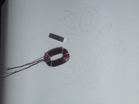

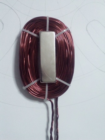

- Мнения: 4
Здравейте всички тук,
моля Ви за малко помощ за следното:
започнах да си правя сам ветрогенератор, нищо особенно.
Не знам само дали правилно съм подбрал размера на магнитите, а те са следните:
60х20х10, Моля Ви само да погледнете снимките и да кажете спрямо размера (по-точно
вътрешния размер) на намотките дали тези размери са подходящи?
Ще съм Ви много благодарен на всички.
- Мнения: 4
Добре, разбирам,явно никой не иска да помогне с едно мнение....

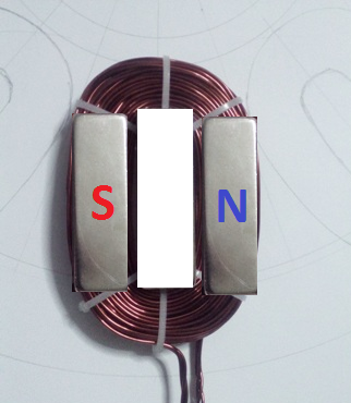

dj_marti79
- Мнения: 457
Здравейте.
Не мисля, че целта е магнитното поле да попадне във въздушната междина.
Всъщност точно обратното - трябва ти "S" върху едното рамо и "N" върху другото. Ако от задната страна имаш магнити също, производството ще се удвои.
Успех!
Успех!
