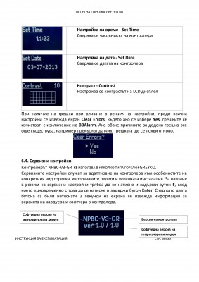

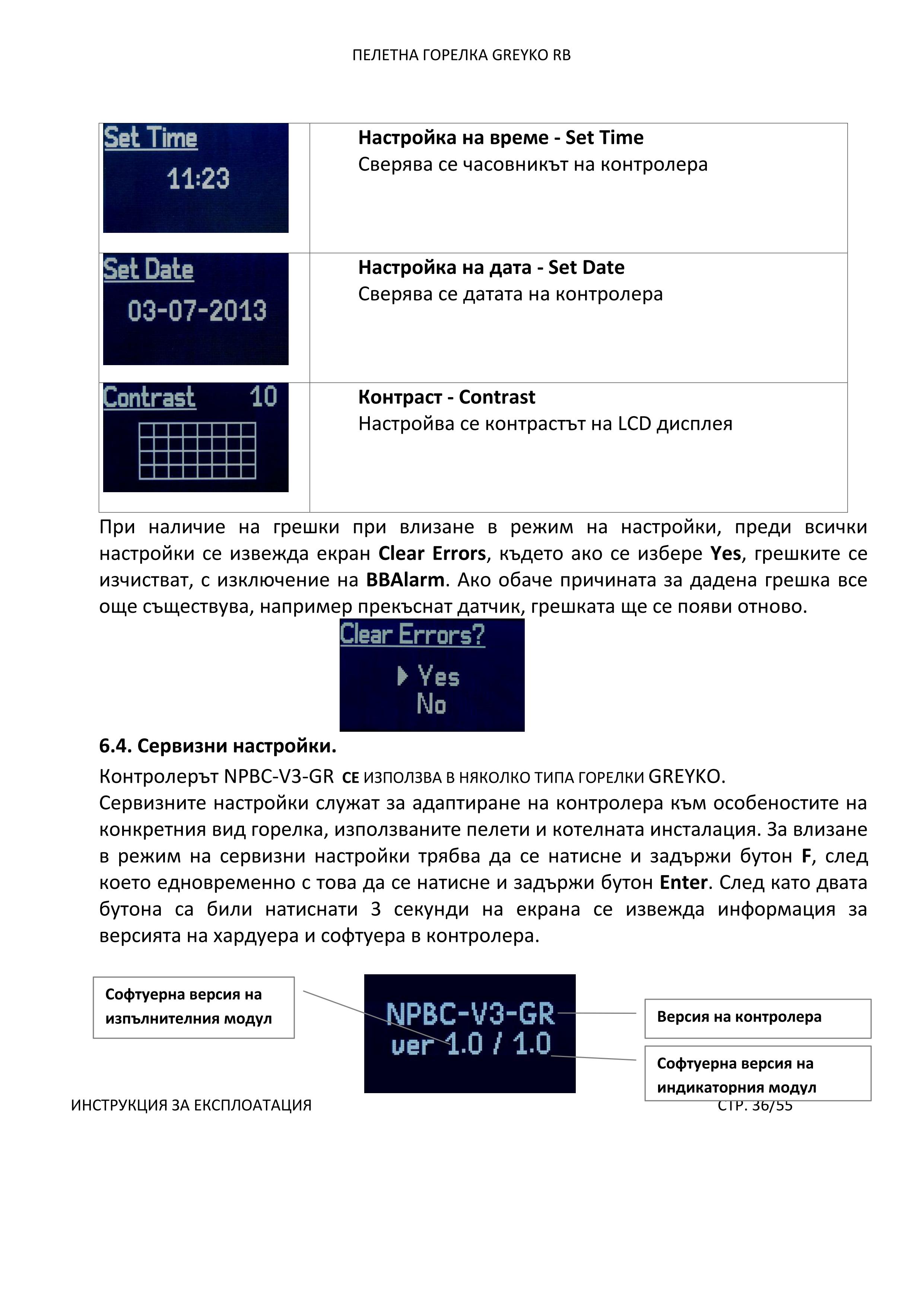

Понеже бях сигурен, че не се четат инструкции, а е по лесно.....
...пък и колко е то- няколко стотинки и половин час от живота на "злобно малко старче"...
За поколенията.
Можех да предизвикам и по "бърза грешка", но за да е максимално реален следственият експеримент, имитирах "празен шнек". Всъщност, той, шнекът си беше празен. Дадох ѝ възможност да запали, при "празен шнек", също както Калин. Не успя, слава Богу, инак бих продал климатиците.
Грешката се изписва долу, видно на клипчето.
пон сеп 26, 2022 7:13 pmkalin72 написа: Не става, нито с лявата стрелка, нито с F за 3 секунди....изключих горелката от захранването, за 5 минути, и се оправи...https://photos.app.goo.gl/m3zmuGAh64EkzoYW7
Но как, наистина, се влиза в менюто с грешките, за да ги изчистя??? Имам спомен, че съм го правил, но как точно....
За поколенията.
пон сеп 26, 2022 4:05 pmkalin72 написа: error off. Шнека остана празен.Това не е грешката, а просто ти казва- "Грешка, изключване"
