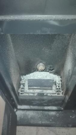

Николай Ч написа:Здравейте,помагайте имам 27 кw eco spar настройха ми я от фирмата която я закупих мн се задръстваше не изгаряше пелетите докрай .Разхода ми беше голям 2 до 3 чувала на ден сега е по добре с нови параметри който ще споделя :За първа зима (ако въобще може да се нарече зима) използвам пелети. Поставил съм същата 27 kw камина. Аз я пуснах със заводските настройки. Попаднах на много калпави пелети (6,30 за чувал) и сега докато изгоря закупените 1 тон, чистя най-малко по два пъти на ден. Ето от тези пелети не купувайте или поне ги изпробвайте:: http://peletimarket.com/portfolio/%D0%B ... %80%D1%87/

Трябва ли да променям нещо ?С тези параметри горе долу станаха нещата свалихме доста разхода !При зададено стайна температура 23°димните газове стигат до 110-115° температура на водата стига до 48°мощност на горенето пише Auto
Горелката се пълни с шлака и пепел за около 3 часа работа. (виж снимката). Котела е на следният режим сутрин се пали от 05.00 до 7.30 , почиства се и се пали около 16.30 до лягане. Тук е възможно да има и две почиствания, в зависимост от времето на работа. Към котела има закачени два вентилаторни конвектора по 6 КВ, три ламаринени радиатор един бойлер. Отоплявам къща 200 кв.м. на 2 етажа, с външна изолация 5 см. от стиропор и добра дограма.
Колега, поставих твоите коригирани параметри и с интерес наблюдавах как ще се промени работата на котела. Това, което със сигурност мога да отбележа е, че разхода на пелети значително намаля, но и бавно достигна до температура 44 гр. на водата и повече не можа да я вдигне. Колкото до задръстването то си остана, но за малко по-дълга работа - около 4 до 5 ч. работа. След анализ на промените си я върнах към заводски настройки, защото аз искам да пали в определено време и да затопля непосредствено преди ставане от сън и завръщане от работа, като в моя случай е по-удачно по-голям мощност за по-кратко време. Средно горя около 0,7 до 1 чувал на ден в работни дни. Мисля, че твоите настройки са подходящи за по-дълго време на работа на малка (поддържаща) температура.
Колеги, приемам всякакви съвети за оптимизиране на работата на камината.

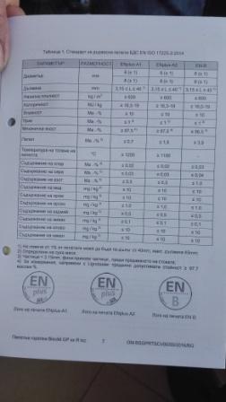

Последно за пелетите - поръчах и ми докараха пелети за проба от село Долен чифлик, уж са клас А1 (пише го и на чувала). Купих 5 бр. и след като ги изгорих установих, че от два чувала, кошницата отново се пълни със шлака...... След известно четене установих, че стандарта за пелети е en plus A1, и всички производители, които пишат само А1 дефакто заблуждават потребителя. Пробвах и 2 чувалчета румънски пелети, на които имаше надпис en plus A1 от Практикер на цена 8,5 на чувал и след изгаряне нямаше нищо в камината!!!! Мисля, че заради два лева на чувал (около 50-60 лв. на месец) няма да ме правят на маймуна и то оцапана всекидневно със сажди, нашите мили производители.....

Ето таблица за стандарта на пелети по БДС - не е лошо да я има човек, докато чете надписите по торбите
