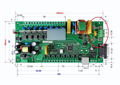

Здравейте!
След няколко години вярна служба се сблъсквам със следния проблем с горелката (RB 20 Star):
При първото пускане за този сезон горелката стартира, запали и горя около час. След това изгоряха двата 5А предпазители. Смених ги и тръгна отново - след 20 минути отново изгоря единия. След повторна смяна и нови 20 минути изгоря другия.
Пратих платката в Натурела и ми я върнаха като констатациите са - "проблем със захранване" - подменени 2 бр. предпазители. Не ми отговориха каква би могла да е причината.
Явно проблема е някъде в "хардуера". Няма видими нагари по вентилатори, ел. двигатели и т.н., но явно нещо вдига тока и гори предпазителите.
Та, молбата ми е ако някой вече се е сблъсквал с такъв проблем да сподели, или поне някой ако може да каже за какво служат тези предпазители, за да търся виновника. Съмнявам се в запалката, но интересното е, че горелката пали и след това изгарят предпазителите.
Още не съм закачил платката след "ремонта" и ще видим довечера.
Благодаря предварително на отзовалите се!

Все пак ми се обадиха от Натурела и ми казаха, че платката е проверена и работи. Причината за проблема трябва да се търси някъде по периферията - вентилатор, шнек, циркулационна помпа ("нещо което сработва по-късно")
