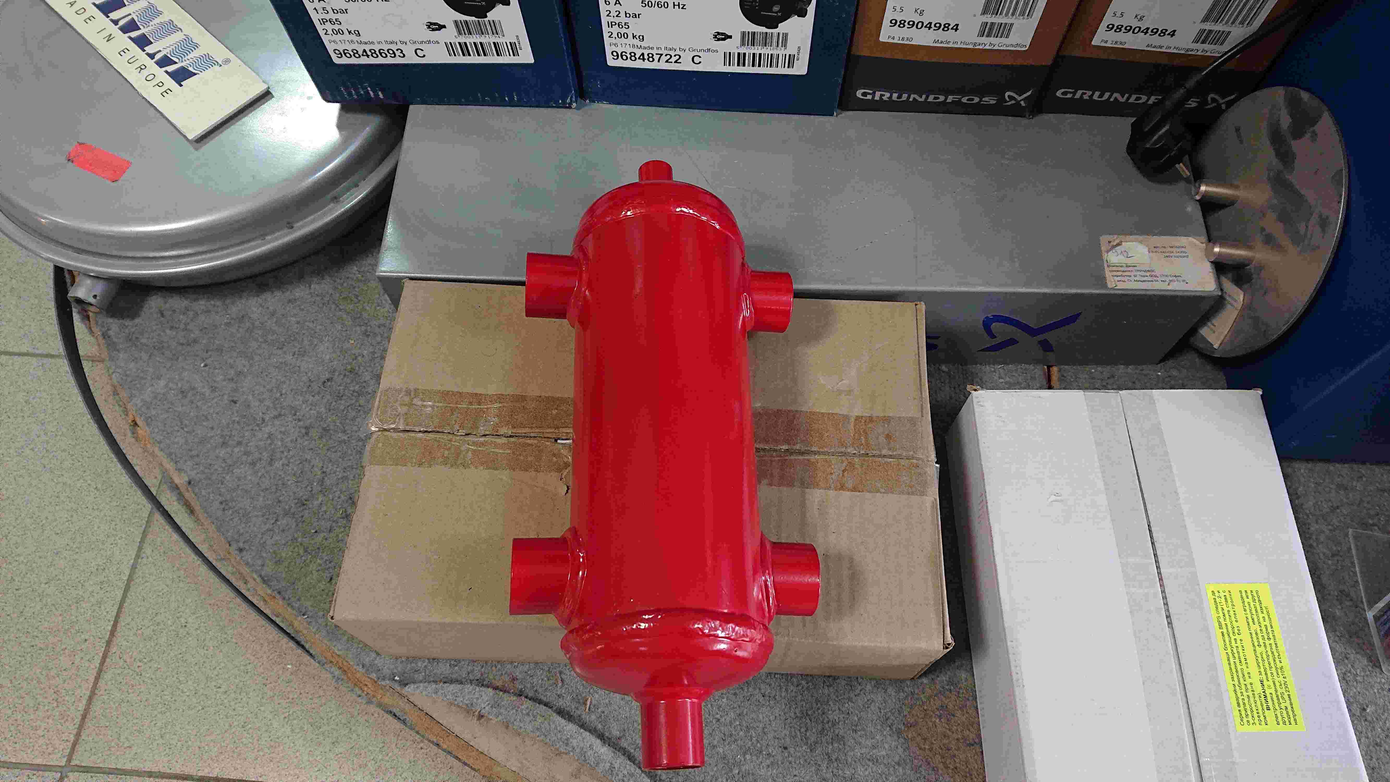

Оо това мисля че нямам място за него , някъде около него ли се слага и 2рата помпа,ако успея да надъхам някак мойстора за него, да монтираме.

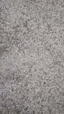

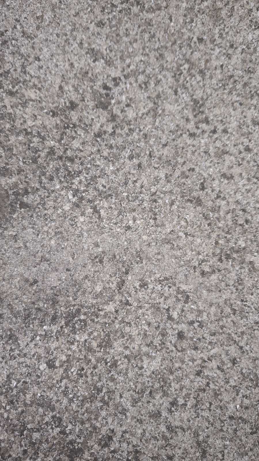

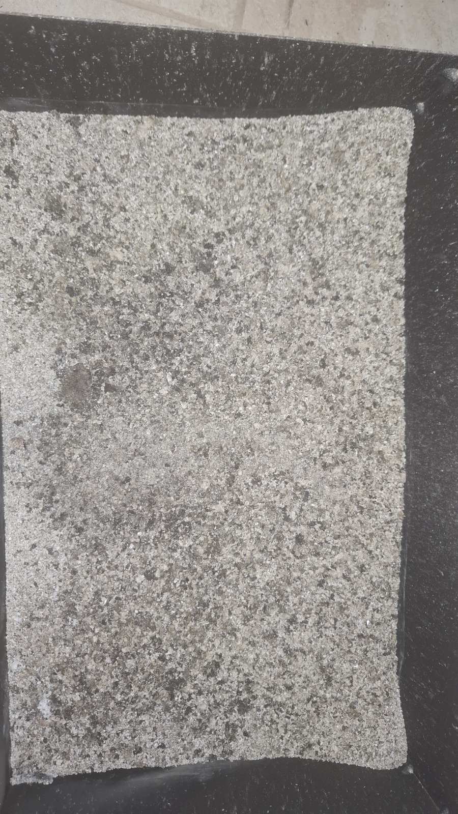

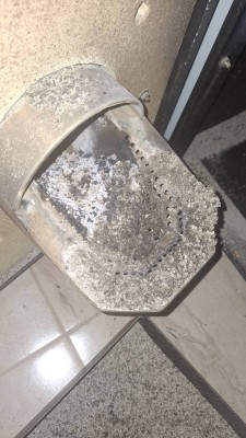

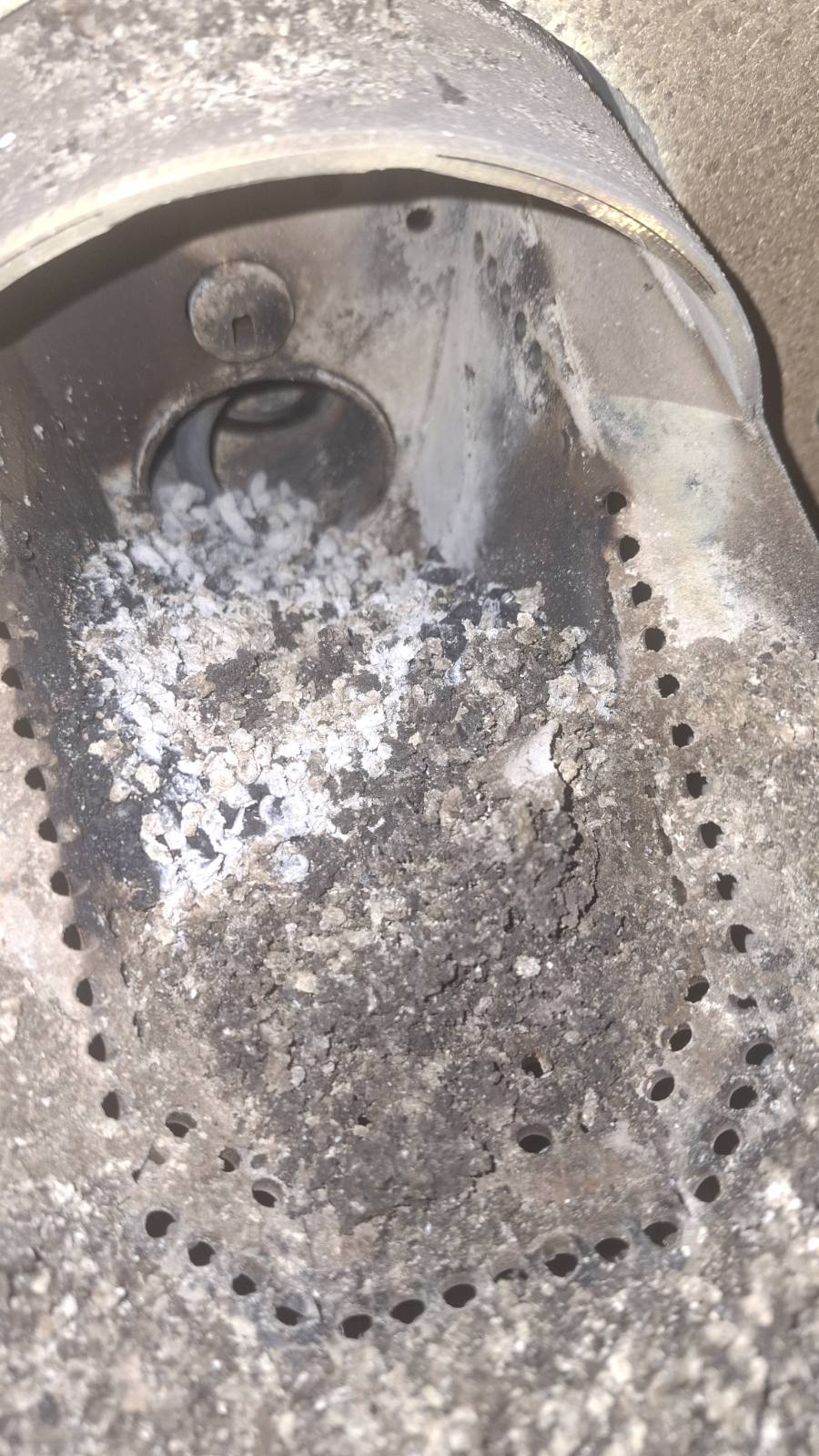

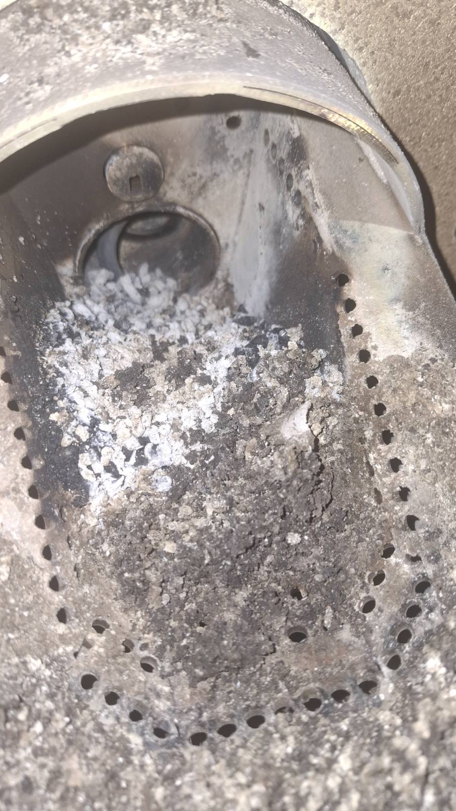

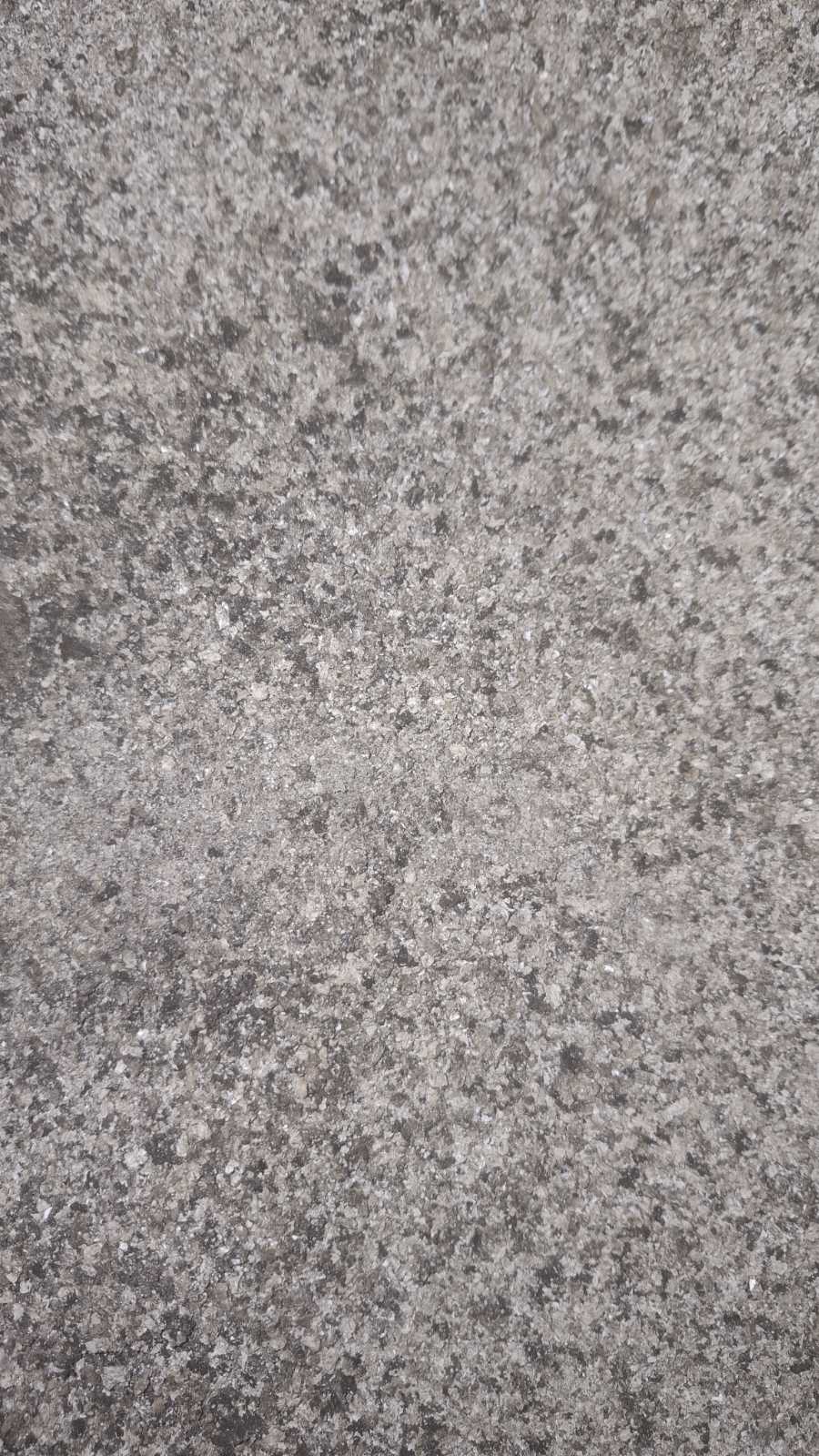

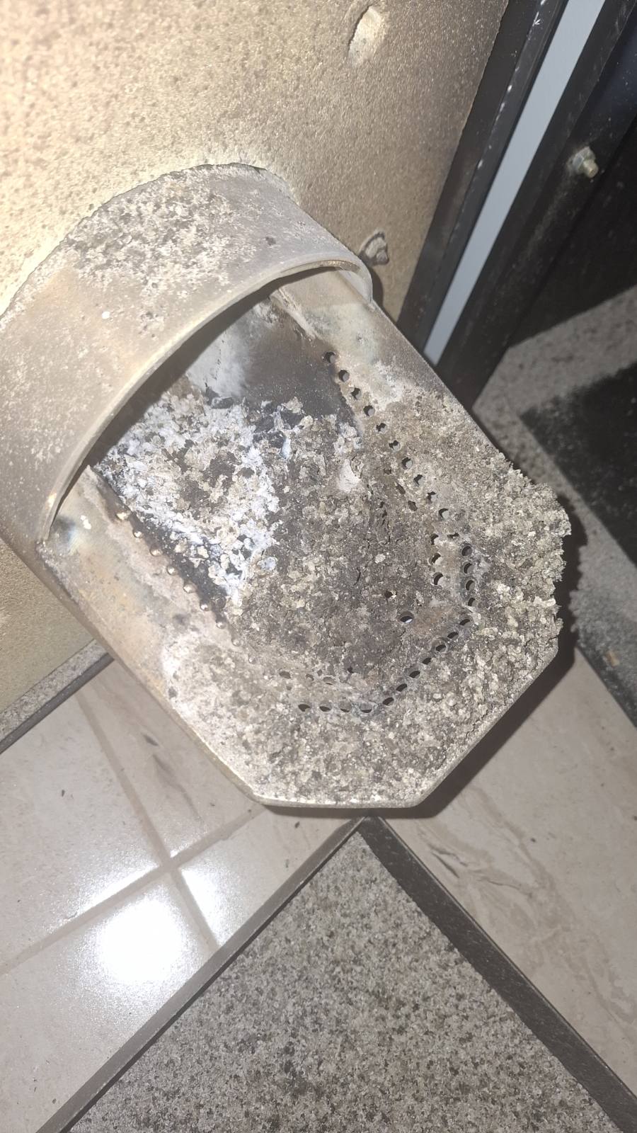

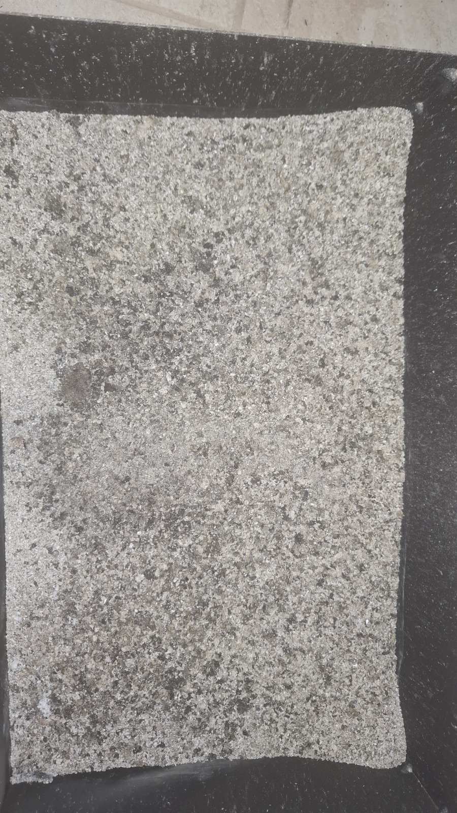

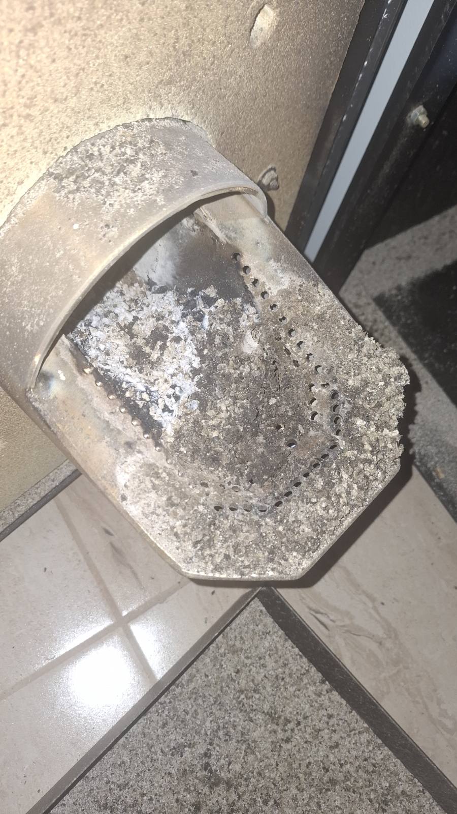

Увеличил съм вентилаторите,тяхната стойност не е тази от таблицата на снимката.Мисля си че тези пелети много трудно изгарят или аз не мога да оправя настройките ще кача снимки на тяхната пепел и модел.

Няма начин да няма място за 3л. бутилка минерална вода!

Нещо за пелелта така ли трябва да изглежда,струва ми се че трябва да е по финна/ситна/изгоряла ли как да го кажа :?
Не зная, сега се уча.

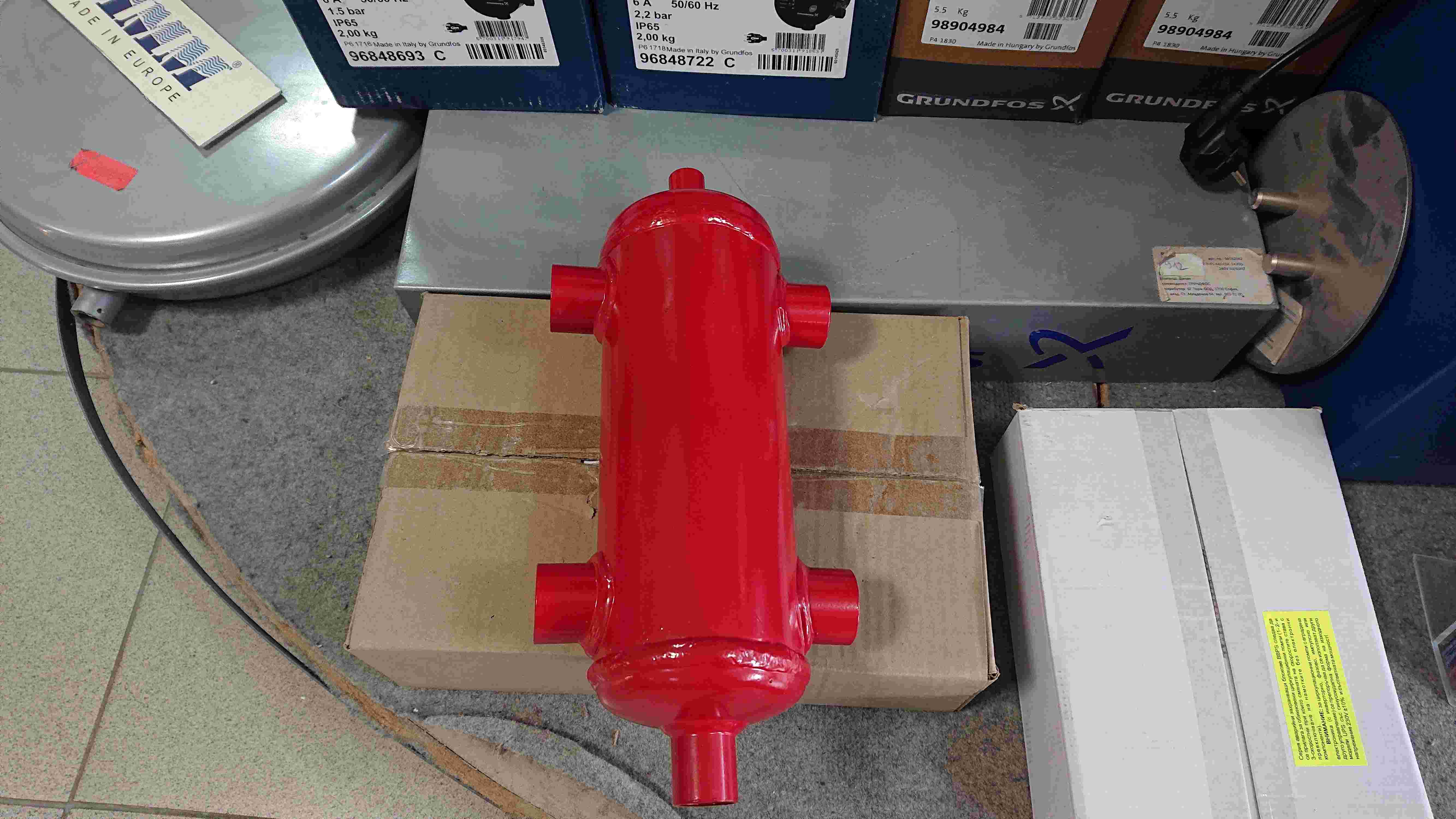

Дали ако просто сменя помпата от 25-40 на 25-60 няма да се реши проблема, или се връщаме към варианта с още една помпа и този хидравличен изравнител? Кажете какво мислите, че аз съм малко „джан-джун“ и не съм много на ТИ с материята, затова разчитам на вашия опит.
