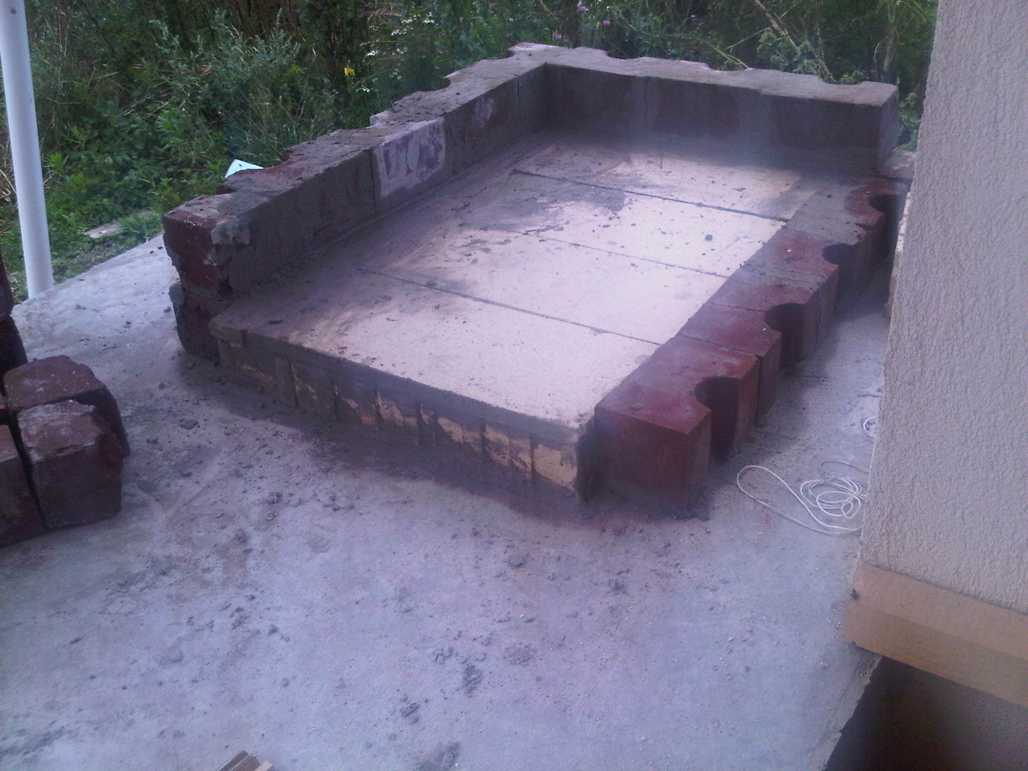

Я да попитам правило-патило.
На плота, върху който ще зидам барбекюто има налепен гранитогрес. Звънях в завода и ми казаха да не се притеснявам и че издържат на 1200 С . По-скоро ме притеснява, че не са лепени върху плота с лепило за огнеупорни тухли. Лепени са с "плочка върху плочка" (Ceresit CM 16 Flex). Води се подходящо за употреба на подово отопление.
Та да се върна на въпроса. Мисля за всеки случай за дъно на барбекюто да наредя огнеупорни тухли (дебели са към 2.5 см), а тях да налепя върху гранитогреса с плочка-върху-плочка (иначе не знам ще лепне ли върх гранитогрес. Някой има ли опит доколко това лепло ще устиска? Или да изрежа гранитогреса до бетон? Или да си пля направо върху гранитогреса?
Нагоре мисля да си зидам с огнеупорно лепило.
Някой имал ли е такава дилема/проблем и какво е направил?
spec - специалист
lumps написа:
... Мисля за всеки случай за дъно на барбекюто да наредя огнеупорни тухли (дебели са към 2.5 см), а тях да налепя върху гранитогреса с плочка-върху-плочка...
Аз бих направил следното:
1) назъбвам с ъглошлайфа
2) нанасям контактен грунд
3) използвам не 2,5см, а 5 см тухли
Така, според мен, ще се получи нещо като достатъчно стабилен фундамент.
EDI - майстор
Основата на моята камина е лепена с флесково лепило и е от огнеупорни тухли от акумулиращи печки.Вече 4 години върху тях си гори огън и лепилото не е мръднало.За по-сигурно го назъби с флекса и лепи направо.СМ16 е достатъчно еластично, а греса издържа висока температура без проблем.И наистина сложи от по-дебелите тухли за основа.
Благодаря за съветите.
Само не разбрах това за 5 см тухлите дали имате предвид да са първи ред на барбекюто или това да е пода на огнището. За самата зидаря си имам огенупорни тухли от акумулираща печка. Притесняваше ме само самото огнище. Дали да си паля направо върху гранитогреса или да сложа нещо за под.
EDI - майстор
По-дебелите за пода, стените на камерата може и с тънки, моята камера я зидах с итонг 7,5 см и го облепих с тънки огнеупорни, никакъв проблем.Греса няма да се спука от огъня, но може да се отлепят плочките, затова си сложи основа от огнеупорни.Моя първи ред е от огнеупорни от печка, защото ми останаха от основата и реших да ги вложа.
k_georgiev1956 - специалист
ЕДИ е прав. На пода трябва да се постави един ред огнеупорни тухли. Резултата не закъснява!

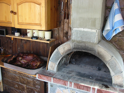

Praznici 2010 103.jpg Резултата
IMG00119-20100717-1413.jpg Тухлите на пода на пеща и на ББК
