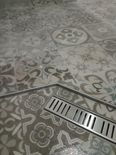

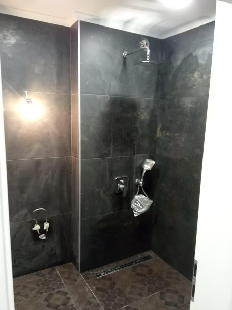

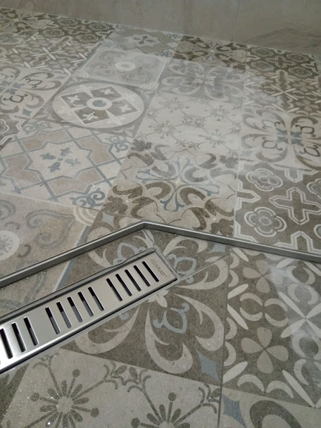

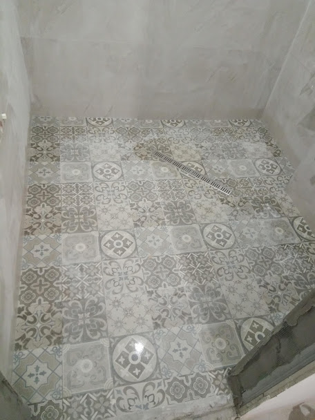

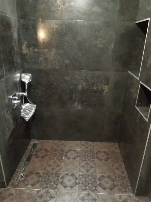

Извинявайте, ама аз ли нещо не схващам. За къв чеп са тия сифони, като, докато се къпеш, ша си омазал с вода и пяна доста след него? Да не би да не е монтиран параван по време на снимките?
Колю - напреднал
нед юли 14, 2019 12:29 amjekasus написа:

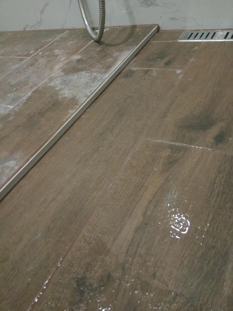

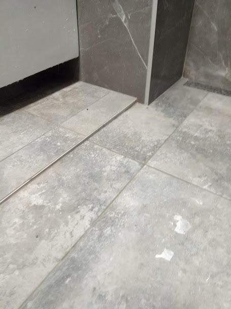

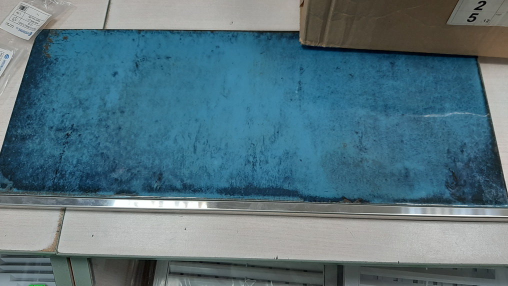

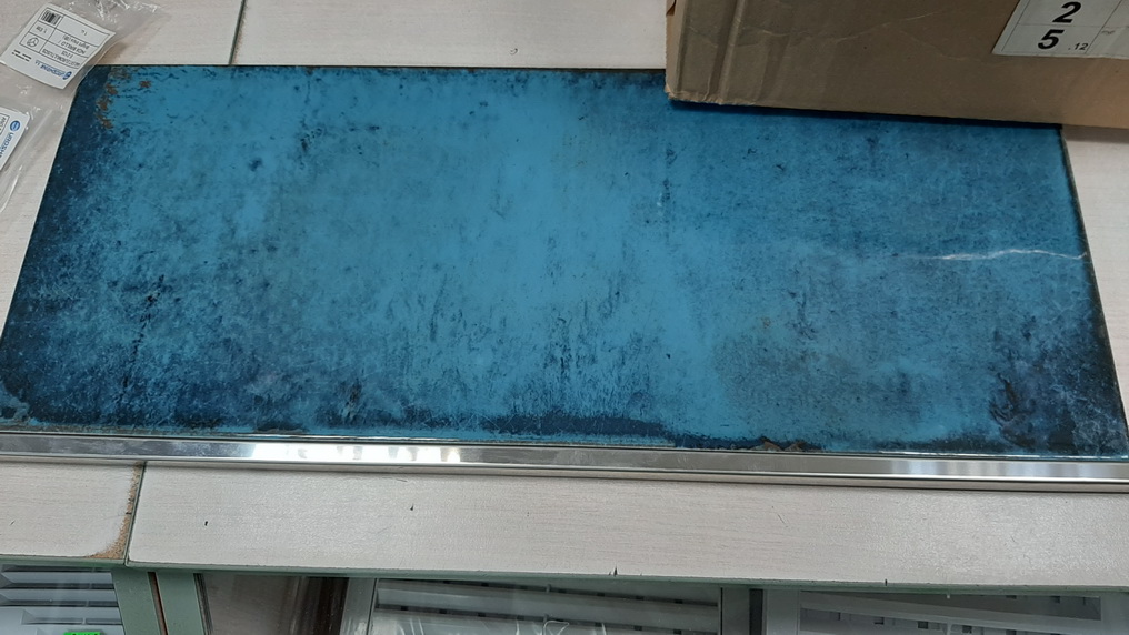

Лайсната е стандарна - 8мм, 10мм, 12мм. Разликата между две нива се покрива от фугираща смес.
За такива лайсни на клин съм чувал, но не знам цена.
Да разбирам, че просто си остава вкопана във високия край?
Имаш ли снимки на лайсната преди монтажа?
Не е ли по-удачно да се фугира със силикон вместо с фугираща смес от двете страни на лайсната?
chapara - майстор
нед юли 14, 2019 2:20 amyanko78 написа:
Това са работни снимки, разбира се че параван ще има, но не е монтиран :wink:
Не е по удачно да се силиконира :wink:
jekasus - майстор
chapara написа:
Параван не съм монтирал от доста време :-D Та да, работни снимки, вече почти нямам шанс да снимам изцяло готова баня.
Колю написа:
Не е вкопана, когато се прави замазката, се отпускат 20мм на горното ниво за перото на лайсната и оттам нататък се играе със лепилото.
Тук добре се вижда разликата при замазка и готов под.
Колю написа:
Когато пода не е разделен на зони, например две зони топъл под, няма смисъл от силикон

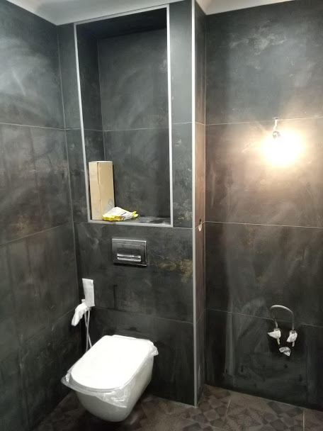

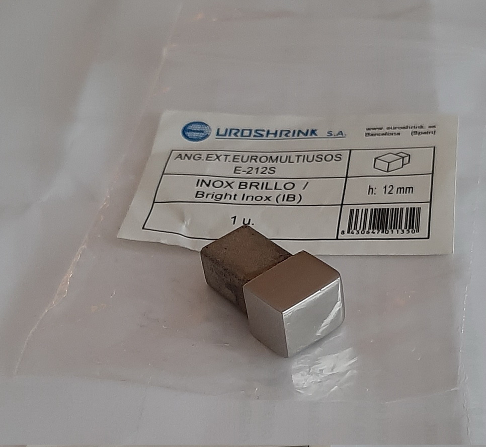

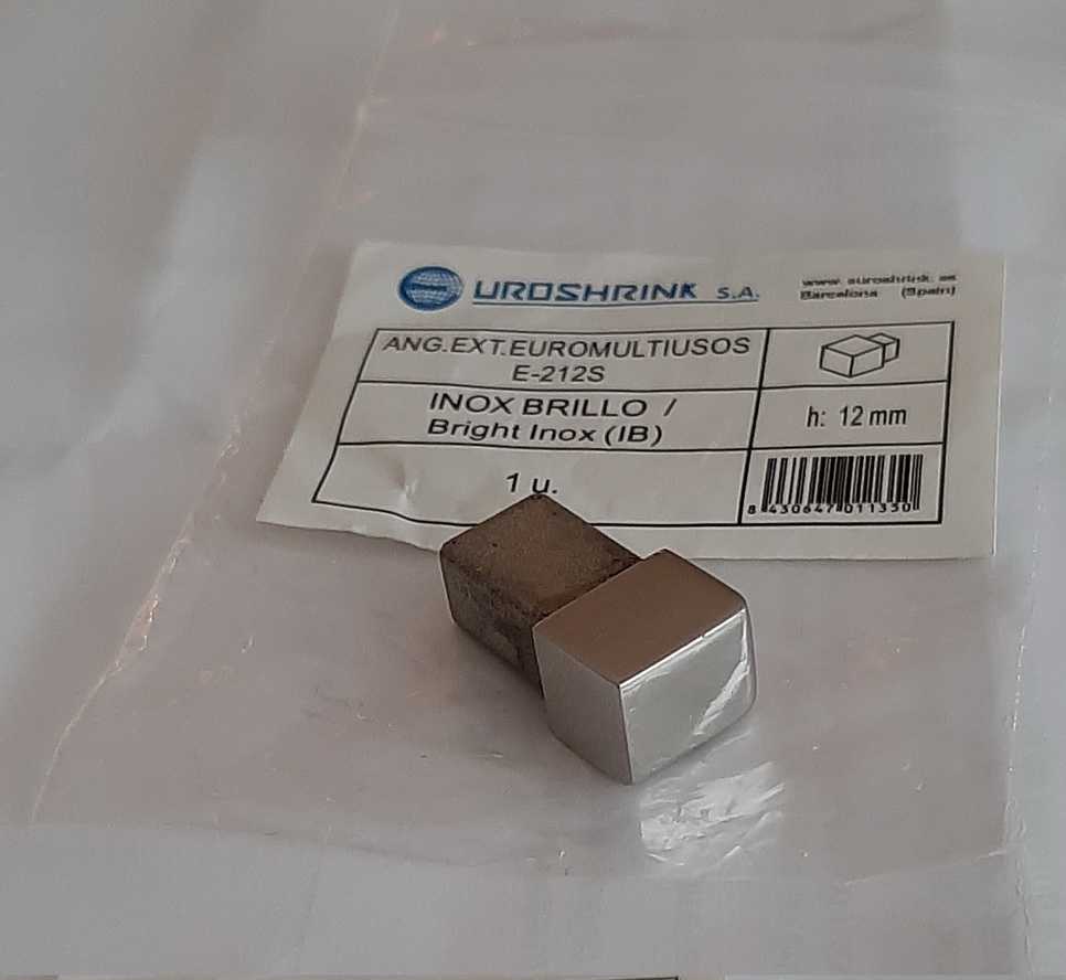

Тази ъглова капачка за лайсни, малко по-подробно за нея? Цена, къде и за кой профил става?
Вчера се отбих до Минера и купих това:
Това е ъгъл за лайсни с квадратно сечение, които аз харесах от неръждаема стомана:
Имаше 10, 12, 14 и 16 мм.
Цената на ъгъла 13 лв. Имаше и ъгли и за обли профили и при тва за различни размери.

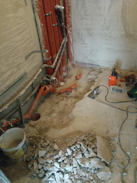

По принцип действам много грубо... Това от строителите не става за нищо.
Една от три бройки...

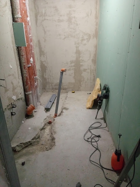

Бях отрицателно мнение за голям перфоратор Парксайд, но променям мнението си за хубави машини...

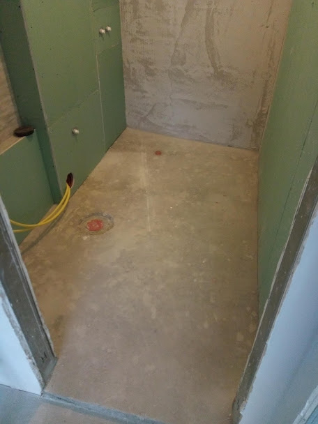

И тоя "килер" ще стане хубава баня, тоя път с два подови сифона -

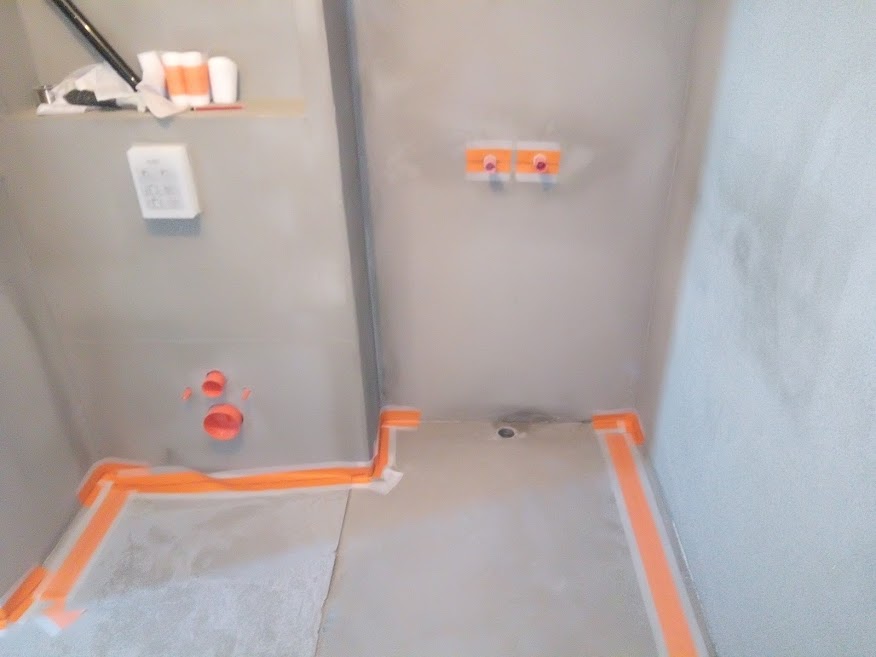

chapara - майстор
Да завършим започнатото с последната баня.
Едно друго решение, не е нещо извънземно, но..
Малко фон.
И за десерт началото на последния проект :-D
Лентов сифон
Нишата
Тръби, тръби
