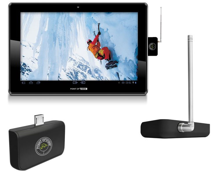

Тя разликата между двата вида тунери не е много голяма.За мен е важно да е комплект с дистанционо.Миналата година си бях купил китайче и неможа да заработи.Контролното диотче не светеше.Не даваше признък на живот.Та сега разучавам стандартите при нас.Ако някой знае линк,където се обсъжът тези въпроси,моля да сподел.А също така още не съм срещнал инфо,как работят под Линукс.Имам слот за такава Експрес карта за тв тунер-34 мм.

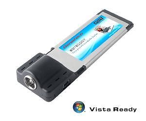

И двата които си показал са с нестандартни букси за антената. В града се гледа с тяхната си антена, но в някое забутано планинско село или каньон като при мен ще хванеш само офтика с нея. Трябва си външна антена и тогава разбираш нуждата от стандартна букса. Отделно на това размера и формата също има значение. Тоя квадратния кютук дето си го показал първи, няма къде да го ръчнеш. Няма лаптоп с ЮСБ на това място като на този таблет. Обикновено там е СД-то. Като го боцнеш в компютъра и ти блокира половината хардуер. Тъпо решение. Винаги можеш да вземеш и кабел удължител, но нали идеята е на лаптопа всичко да е максимално мобилно и удобно. Другия който май е PCMCI изглежда добре, но пък се закотвя само за лаптопа, а новите вече почти нямат такъв слот. Отделно и той не е със стандартна букса за антената.

Здравейте,благодаря за помоща.До къде стигнах..Попрочетох това онова и испадам в размисъл.Единственото,което ми привлече вниманието в Експрес Картите е,че могат да се покажат 16 програми наведнъж на дисплея и аз да си избера една от тях.Останалите им екстри не ми вършат работа.За флашките-естествено цената.За последния линк,който съм пуснал предполагам,че синята и червената работят в екип?Твърди се,че работели със всякъкъв вид 3Д очила.Може да са измислили нова система да лъжат окото.

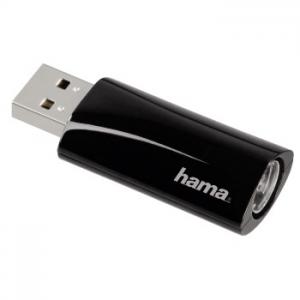

Днес пристигна тунерчето.
Много съм доволен от работата му
.Благодарско на MamaMy за съвета
С неговата си антенка в града хваща почти без проблеми. Сравнено с 26'' LG с DVB-T телевизор има малко по-слаб прием.
По баирите обаче, картинката сигурно ще е доста по-различна. Ще трябва да се прави или купува яка антена по възможност с усилвател.
Обаче никъде не видях дали на антенния вход пуска 5V за захранвене на активна антена. Мерих с мултицета -цък, нема.
А и не видях някъде из софта настройка за пускане/спиране на въпросните 5V.

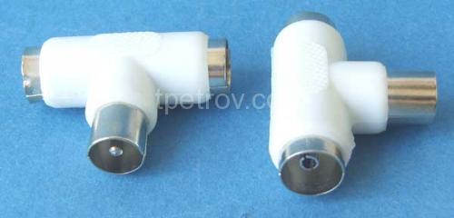

Въпрос:Мога ли да пусна 5V по антенния вход без да влошавам сигнала и без да повредя тунера (предполагам, че на входа му има разделителен кондензатор)
Мисля да ги взема от USB-то на компа. Например с нещо такова:
Единия край към тунера, другия към антената, третия към USB-то
Предполагам, че поляритета е + на жило, - на оплетка.

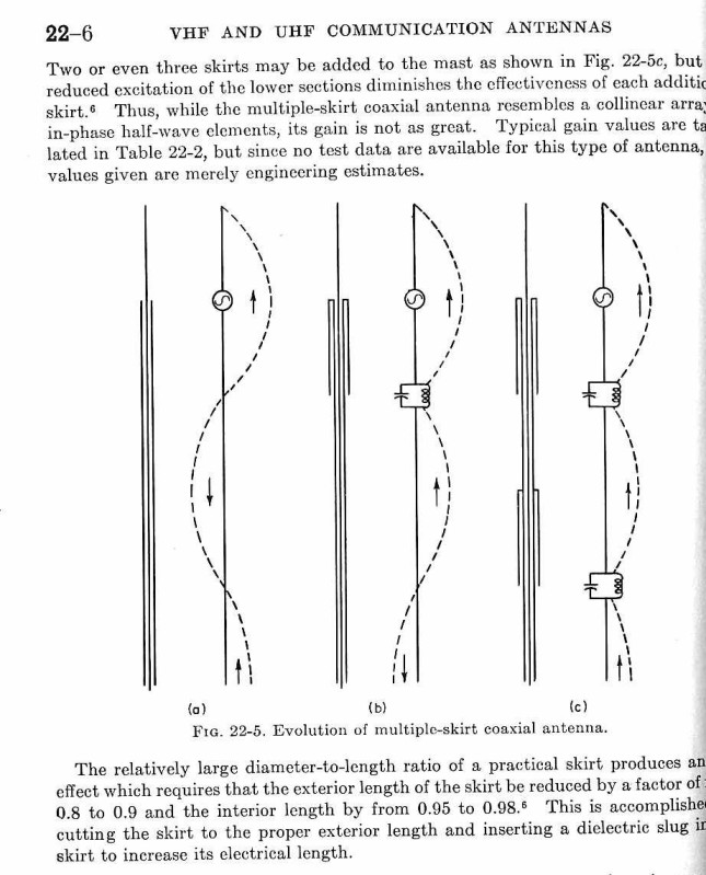

Няма да ти се наложи да слагаш усилвател според мен. Само една насочена антена ще ти свърши работа. На мястото където ми се наложи да правя тези гимнастики преди съм пробвал с какви ли не антени да хвана аналогов сигнал и не стана. Сега на майтап с такова донгълче и с една антена която е правена за GSM обхвата 900 си тръгна без никакви проблеми с доволно високи нива на сигнала. И това въпреки че усилването е бог знае колко по ниско. Утре ако не забравя ще им ударя едно кадро че я прибрах да не я приватизират ''тъмно-зелените''
Тъкмо ще обясня как се изработва щото е много лесна за направа.

Здравейте,май на това казваха стояща вълна.
