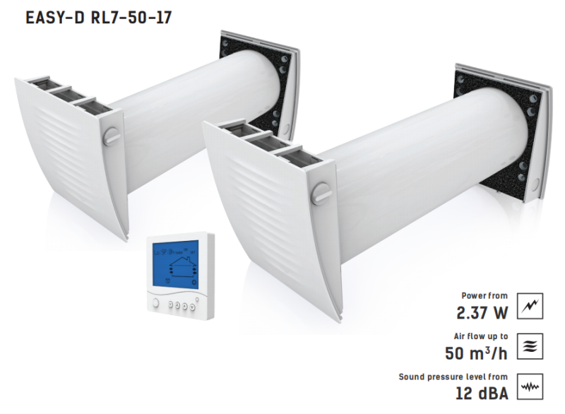

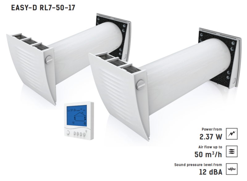

Тъкмо си мислех ,че пробваш от готовите решения на пазара от същия вид ,че ми трябва мнение за тях .

Що се отнася до тръбните рекуператори - щом самоделката работи, предполагам, че готовите решения ще са ефективни. На мен ми трябваше за вентилация на къщичка за декоративни кокошки, та не сметнах за нужно да давам такива пари. Но ако такива рекуператори са предназначени за работа по двойки в помещение, то цената им се доближава до цената на Мицубиши за стенен монтаж, което за мен е по-добрият избор

Преди ден проучвах този вид ,по запитване от приятелка .
https://moby-bg.com/product/3713/rekupe ... -mini.html
Има го в ERV и HRV вариант .КПДто не е високо -средно 70% .Консумация около 30W/h и механично управление с филтри F4 .Цената е доста добра и си мисля ,че ако се включва с таймер за няколко часа на ден ,трябва да свърши работа за апартамент .
