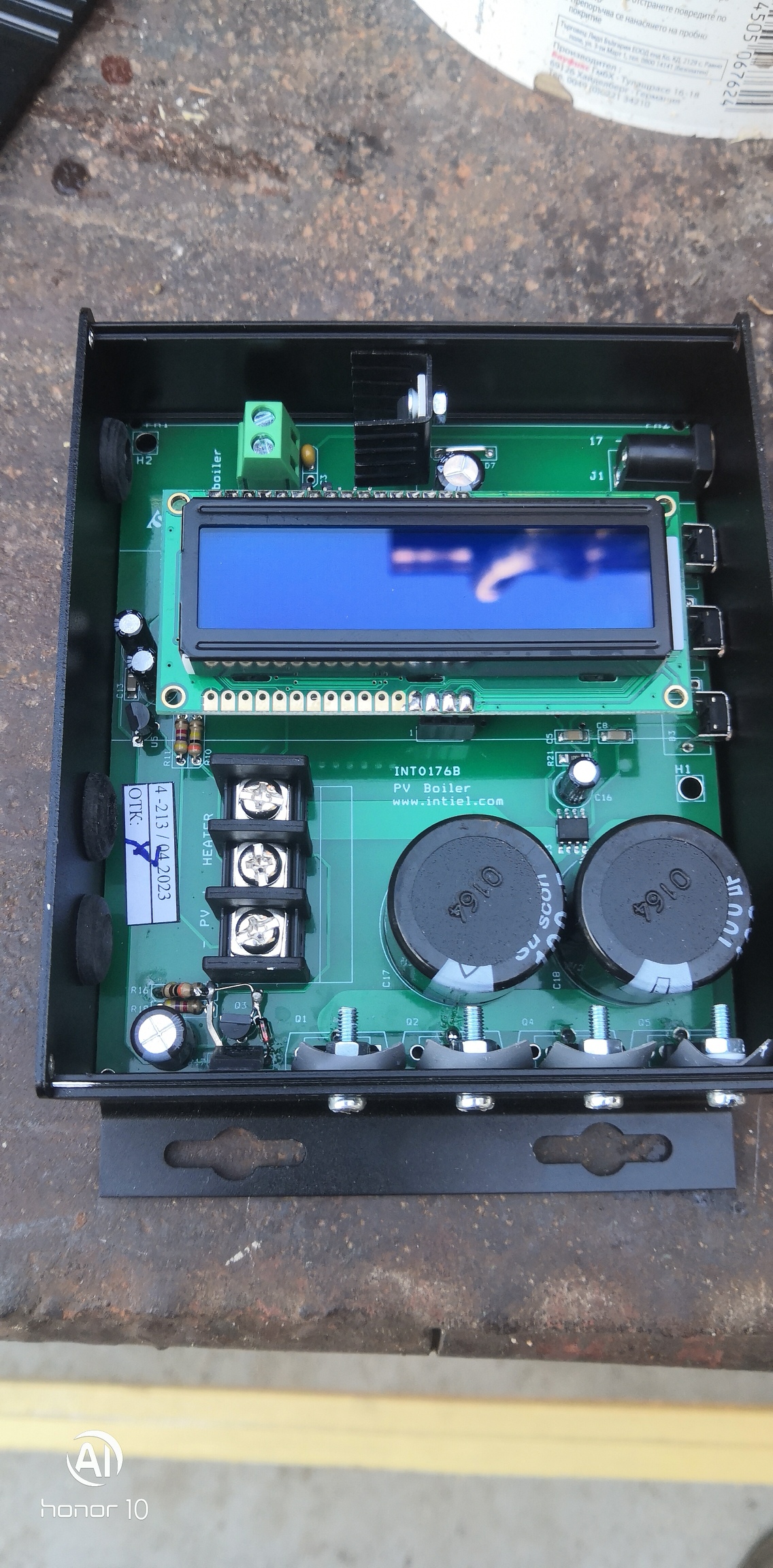

пет сеп 29, 2023 8:57 amшоп написа:
Нямам такива снимки. Имат 2 години гаранция. Едната мина. След 1 година мога да го отворя и снимам.
Добре е вече да го наснимаш за да помогнеш на тия ентусиасти в темата.
Включително какво има под дисплея - вади се издърпване, не е запоен. И какви са 4-те транзистора в долната част.
И какво пише на оная интегралка с 8-те крака защото на оная снимка не се вижда. :)

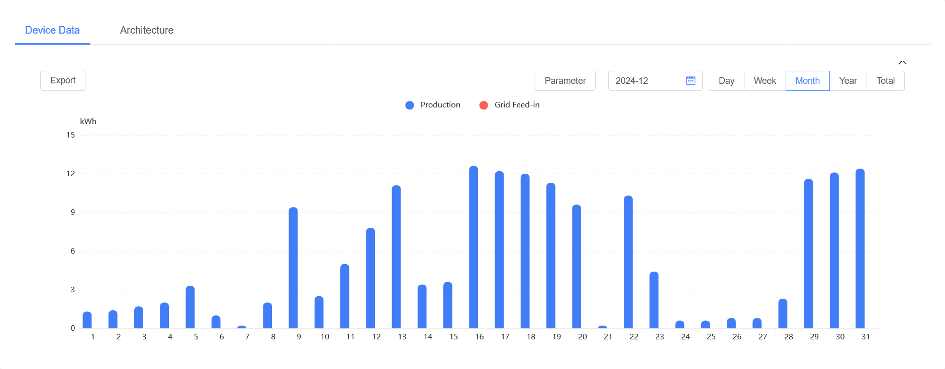

съб яну 18, 2025 8:04 amivanovbg написа:
...но ще добавим още само ако не може да сгрее водата. Както казах бойлера е 200литра стоящ.
Не "само ако" а със сигурност няма да стигат онези 2,05kWp панели.
За затоплянето на тези 200 литра вода са нужни около 12kWh електроенергия.
По-долу съм качил графика от реалното производство на 3,1 kW инсталирани соларни панели за декемрви месец.
Вижда се че дори с 3,1 kW инсталирани панели топла вода щеше да има само 12 дена.
А първата седмица и другата към края нямаше да имаш никаква топла вода.
За ноември и май месец нямаше да имаш топла вода по около 7-8 дена.
От юни до октомври включително бива. Там само по 1-2-3 дена когато вали и е много облачно.
Демек това ще е ситуацията ако закачиш 8 панела от онези по 410W от оня сайт = 3,28 kW

На днешен етап, че и доста по-назад е много по-изгодно да топлиш вода с фотоволтаични панели, отколкото с ония селектвини, мелектвини ... "водни" панели.
Само като си помисля - тръби, антифриз, помпи, термостати, разширителни съдове, специални бойлери, течове, прегряване ... и ми се пе...ира. :-D
Много по-лесно е да вкараш в къщи две тънки кабелчета и да ги закараш както ти е удобно до вече съществуващия, стандартен бойлер... :)

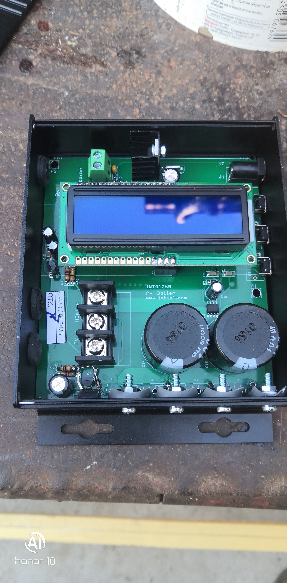

съб яну 18, 2025 9:57 amhidrazin написа:
Няма проблеми. Имам един свален в момента и мога да снимам всичко. Под екрана-няма проблеми. Той си е на букса с крачета.
За коя интегралка питаш, ако може я огради на снимката.
Че с електрониката съм на Вие:-)
съб яну 18, 2025 12:06 pmшоп написа:
Ми онуй малкото черно с 8 крачета - в дясно на снимката между дисплея и двата големи кондензатора.
Така ясно ли е или да рисувам?

На мен ще ми е интересно ако колегата @Шоп сподели до какви градуси горе-долу са се загрявали тези контролери при натоварване. Докосвал ли ги е с пръсти?! Можеш ли да си задържиш ръката върху корпуса, и по-точно където са транзисторите?! Схемата на свързване на четирите транзистора е мостова. Стана ясно още в началото на темата.Това означава, че товарния ток преминава през коя да е двойка във всеки един момент. Аз и колегата @Geocom се придържаме към използване на само един товарен транзистор и това означава точно два пъти по-малко загуби преобразувани в топлина. А тези загуби хич не са за подценяване. То всъщност зависи и какви транзистори се ползват и колко им е вътрешното съпротивление в отпушено състояние. @Иванов сподели своя експеримент с биполярен 2N3055 и видяхме какво става.
