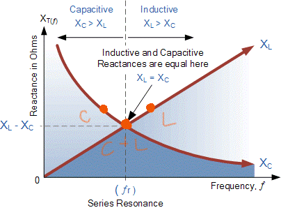

Всъщност има няколко варианта за настройка на резонансните инвертори.Затова се получават тези неточности. С широчинната модулация има 3 варианта за настройка, под резонанс,в резонанс и над резонанс. Говорим при максимален ток. В единия вариант тока се ограничава от кондензатора,в другия от дросела и в третия от двете заедно. Ако се използва честотна модулация, настройката е до резонанс и над резонанс. Като до резонанса тока се ограничава от кондензатора, а над резонанса ,от дросела. Като капацитета и индуктивноста трябва да бъдат внимателно подбрани. Индуктивноста на трансформатора също играе роля. Това е за последователния кръг,при паралелния протичат малко по други процеси. И при свиване на импулса не излиза от резонансната честота, бях в грешка за това, намалява се напрежението върху кондензатора и респективно тока. Като при всяка от настройките заварката е малко различна, когато тока се ограничава от кондензатор,работата е по твърда и малко повече пръски, и обратно когато се ограничава от дросел работи по меко и няма толкова пръски при заварката.Пълно щастие няма .
Това е зассега ,има още материал да усвоявам ,така че продължавам нататък.
АБВ потребител
- Мнения: 719
Има и тънкости при подбора на индуктивноста и капацитета. Ето трите точки при максимален ток при широчинната модулация. При резонанс също има голямо значение от подбора на L+C за максималниия ток. Там дросела го определя.
рез 33.gif (23.33 KиБ) Видяна 2372 пъти

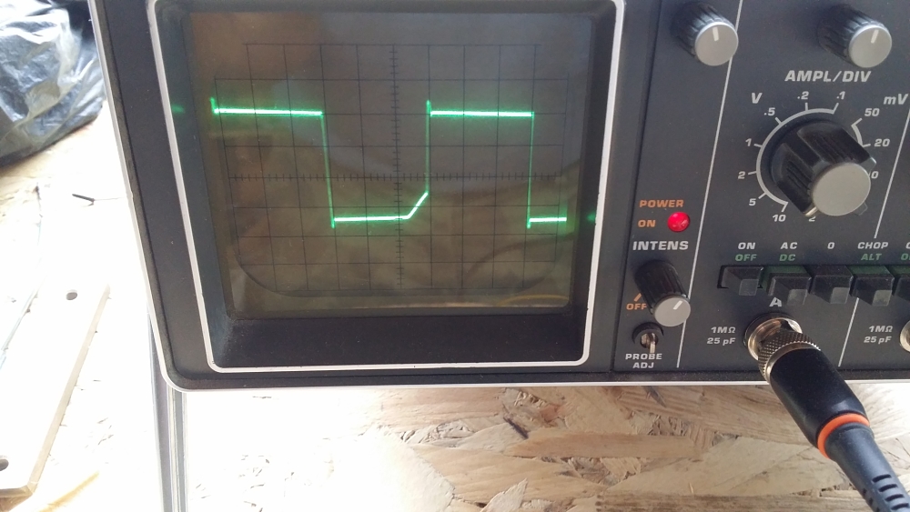

Вижте какво получих от таймера 555, може да стане перфектна еднотактна схема.
Широчината на импулса плавно се намалява. Диапазона на тока се регулира към 70%. Без обратни връзки , само чипа и полумоста
красота и простота. И за ограничаването на тока е измислено. Схемата на Колегата- gogo7777 може и да проработи.Това на снимката е прав и обратен импулс ,драйверния траф се движи от еднотактна схема
