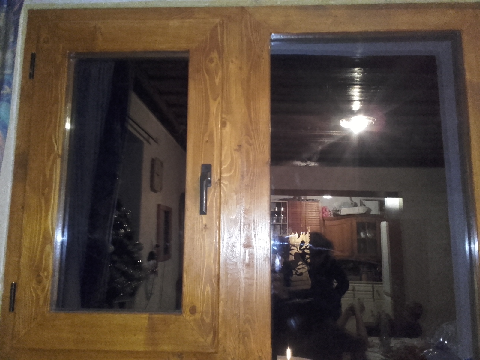

За серийно производство, еднозначно фреза и съответните глави.За единични бройки става и с оберката, но поне 1600 вата и то качествена.

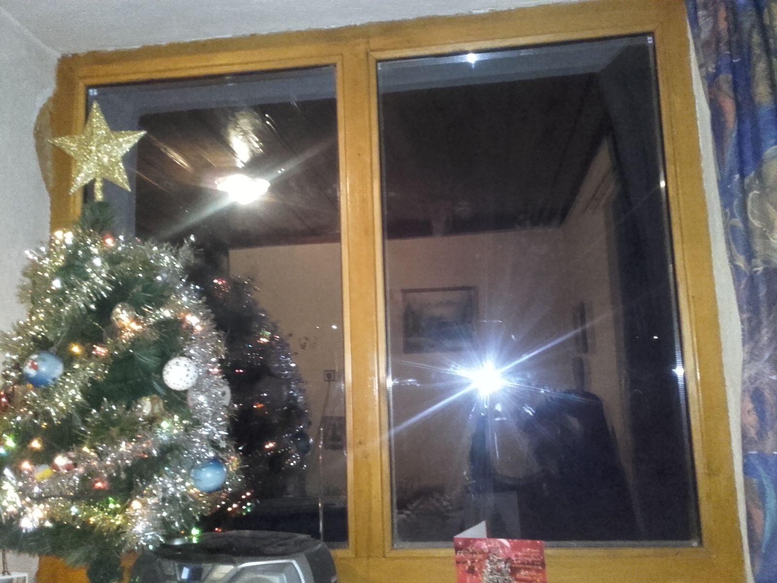

Имам и оберка имам и стационарна.Трудна работа е дограмата много са тънкостите за съвременната дограма.Цената за профилните глави които профилират профилите за дограмата е 4 цифрена.Обмисли какво искаш.Може да правиш като сам си правиш на много пасове профила с един диск но става бавно и се увеличава възможноста от грешки.Трябва и да си имаш доста практика .Сега снимам моя скромен опит

Циркуляр първо задължително.Оберфрезата няма такива големи фрезери за дограма но с комбиниране на прав фрезер някой р ще нагласиш нещата.Иска много гледане на клипчета в тубата да ти стане ясно как можеш с допълнителни приспособления направени от теб да увеличиш досто функционалността на фрезата и циркуляра.И да не се повтарям прааактика.Защото и стар дърводелец ми го каза че вратите и прозорците е висшия пилотаж.Не говоря само да се запълнат едни дупки в фасадата а нещо здраво което да кара с години добро напасване към касите без фуги от които да фири и да мяса на външен вид.
