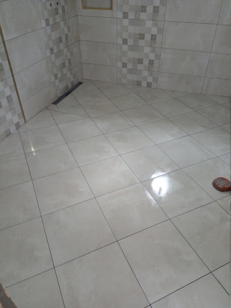

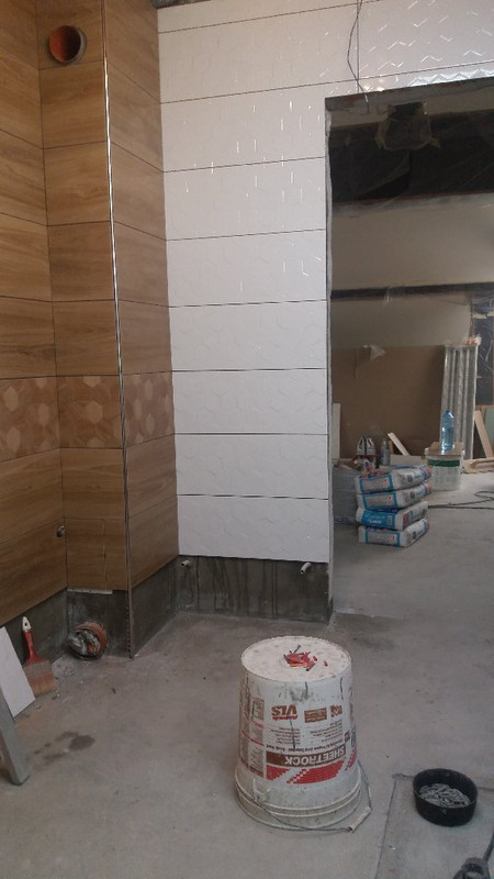

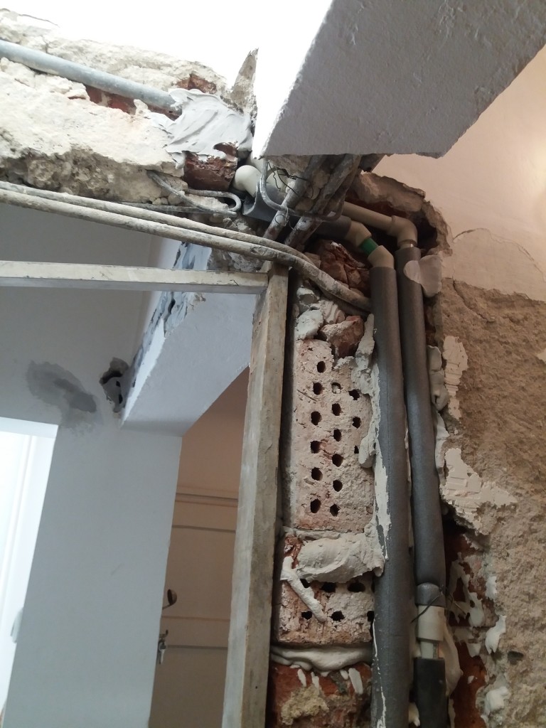

nikolov333 - майстор
Вайииии..на трегерчето как са му евали майката.. :-D
jekasus - майстор
И с гипс подмазани тръбите и смесител.
Но от ВиК-лепачи друго не може да се очаква, затова са табу при мен.
За плочки нямам притенции, а пилен ъгъл си е пилен ъгъл :-D
chapara - майстор
нед дек 15, 2019 6:41 pmjekasus написа:
Е за фиксиране на пластмасата не е фатално, после си е измазано със силно циментова мазилка без вар, а и трегерчето. А пиления на 11 мм. грес :shock:
jekasus - майстор
chapara написа:
Твърдо съм против в баните да се използва гипс, особенно за монтаж на тръби и вградени смесители. Затова съм против.
chapara написа:
а и трегерчето.
Наистина убит.
chapara написа:

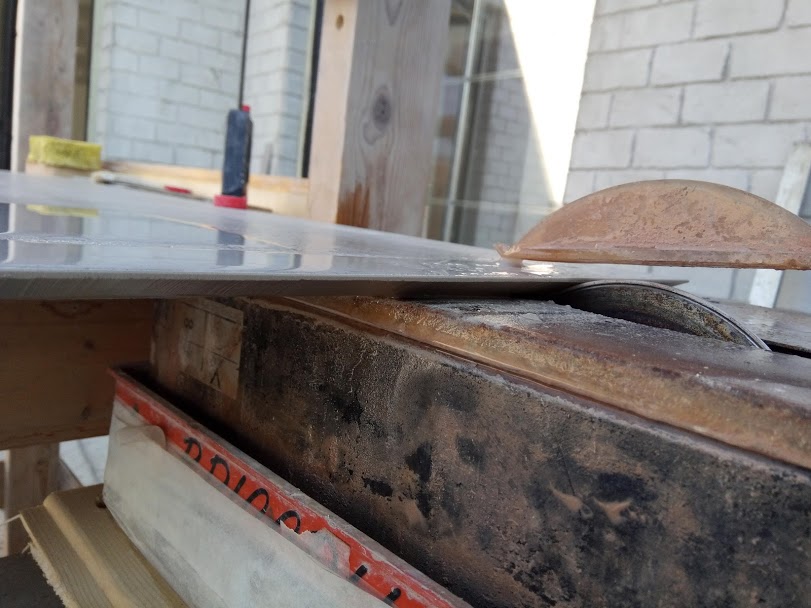

Ако се комбинира мокро рязане и шлайфане със полировачни дискове, става лесно, но си остава скъпо :-D

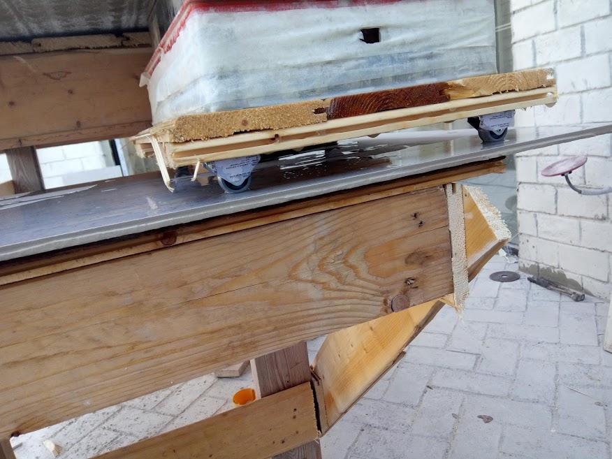

kozl - майстор
Под убавите бани - престъпна простотия.
Некакси не моа да приема да режеш клона на който седиш. Па и ако е ЕС конструкцията е обща част и това е престъпление.
Електричарите не са си позволили да пробиват гредата, но ако това са бергманови тръби, то те са ползвани по времето когато нямаше закони, но имаше ред.
Но сега е Демокрация - бол от закони и тотално безредие.

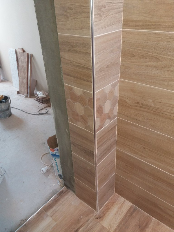

chapara - майстор
Т'ва с трегерчето е заварено положение, там минаваха металните тръби и при изваждането им с тръбите се откърти измазаното, Тръбите отиват към кухня, а по пода нямаше как да преминат :wink: Ръбовете за съжаление на сухо :x В цялата баня от 157 бр. парчета плочи има само 20 бр. цели по които няма интервенция :roll: И с този проект приключваме, следват нови.
jekasus - майстор
chapara написа:
Това хич не хубаво, ако друсне нещо под земята, ПП-тръби надали ще удържат...
chapara написа:
Това е за бриколинка при големите плочки -
Май трябва да си пантентовам масичка, че е конструктор, не само за големи, но и за малки плочки :-D -
https://photos.google.com/photo/AF1QipP ... Sr0mArjYZM

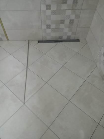

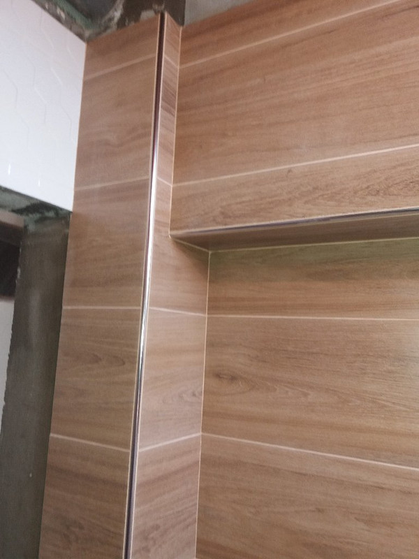

chapara - майстор
Суров вид:
Финални щрихи:
Малко чупки в кръста :-D

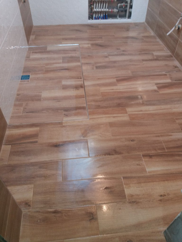

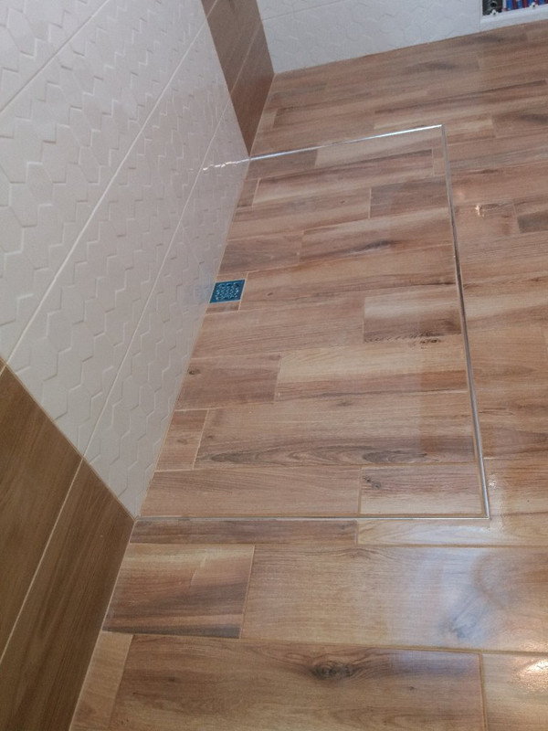

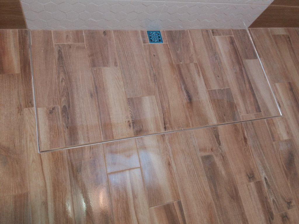

jekasus - майстор
На клиентка са казали че невъзможно без праг за душа, ама то толкоз е лесно :-D
Диагонално или право - все лесно.
Май имам да качам още някои бани - като фугирам тая, тогава...
nork - специалист
ср юни 03, 2020 7:37 pmjekasus написа:
Може ли малко разяснения относно направата, че ме чака същото :?
Разбира се и на мен ми обясняваха същото, че не може без праг на душ кабината. Присъствах при направата на замазката и само направих наклона към линейният сифон който е 10см напред от стената. Как се завършва този ръб който се получава?
