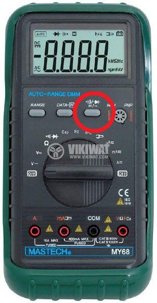

nv952 - майстор
Смених бушончето и тръгна пробвах го на всички обхвати всичко си мери но има нещо което мисля че не е вред.
Не съм сигурен но по спомен преди като го направя на Променливо/Постоянно напрежение и натисна бутончето най в дясно (долу на снимката) на дисплея пише АС и може да го направя на DC но сега не реагира и на двата обхвата.
ralon - помощник
Променяш AC/DC с този бутон но при измерване на ток, а не на напрежение.
Точно. За напрежението от ляво на дясно имаш първо позиция променливо напрежение, след това постоянно. Тях ги превключваш с врътката. За ток обаче забележи че там примерно за А (ампери) имаш символ за постоянно и за променливо. Когато мериш ток превключваш от бутончето.
След смяната на башона уреда ти би трябвало да е О.К.
