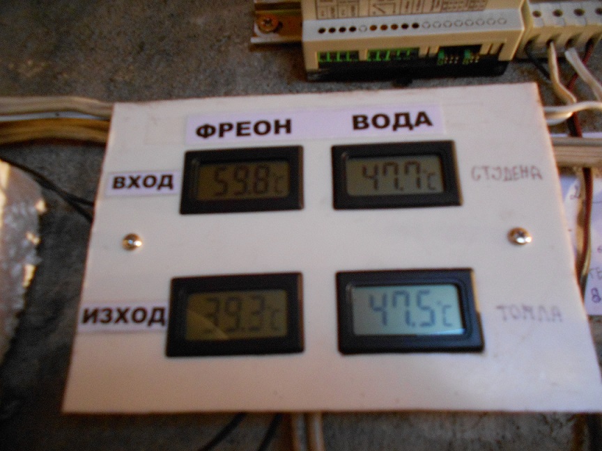

Ти май не схващаш, че трябва да изтеглиш топлина от студения въздух навън. Колкото по студен е топлообменника,  толкова повече топлина можеш да изтеглиш от външния въздух. Ако температурата на топлообменника е равна или по висока от тази на външния въздух,  реално няма да можеш да изтеглиш нищо и вместо да се в системата, топлообменника ще се охлади.
На практика климатика не умножава топлината, аз само я транспортира от околната среда вътре в стаята. Със сигурност в която и част на системата да добавиш енергия, тя ще се изгуби по пътя и в стаята ще стигне по малко енергия отколкото си вложил. Ако ще правиш нещо стопли стаята директно или поне стопли водата в системата.
 Тани го е обяснил добре-КОП е голям при по висока околна температура защото разликата,делтата е по голяма.Ако при 0 градуса имаш КОП 5 а при -10 имаш КОП 3,ако се затопли фреона както ти искаш,при 0 гр околна Т може КОП да падне до стойностите при -10.Малко завъртяно го написах ама карай.
 Възможно е да има вариант с увеличаването на налягането на фреона с цел повече фреон да отнема топлина от същия по площ топлообменник на вънщното тяло но това последното са размисли само и може и да няма нищо вярно.
