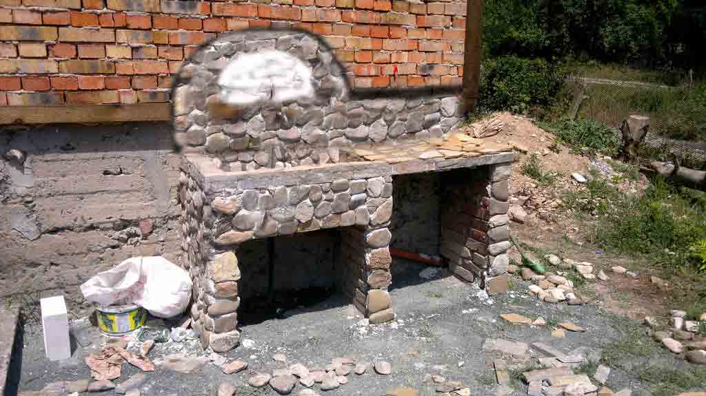

Чудих се не е ли рано за този пост, но реших да ви покажа все пак как върви работата.
Изгубих се известно време ... Претърпях инцидент със железния кон и имам фрактури на лявата ръка (слава на боговете, лявата :-D ) Малко се бях депресирал, че съм "негоден" за работа, но след няколко седмици живеца се върна :supz:
Действам го малко, като стротелен надзор сега .. само ръкомахам и казвам кое, какво, как, къде.. :partyman: :-D .. и поработвам с дясната ръка по леки неща (чушмята е мое дело)
Та.. работата се възстанови и ето какво сътворихме за няколко дни. (и продължаваме в реално време)
Всичко започна с варта за мазилката.
Викам си "че аз така или иначе немога да мажа, защо пък да не викна човек и да я мятаме"
Доставиха около 4 тона вар (3700-3800 толкова събирало камиончето) Майстора се оправя сам със всичко относно мазилката (от скеле до мазане) а аз и баща ми, и един съсед действахме на други два фронта.
Имайки вече скеле фиксирахме греда на стената която е за чардака над терасата. 18 сантиметрови, комплект дюбел и болт за фасади. За доста по сериозни натоварвания от моето покривче са, но нека има, нека е здраво.
С това свърши работата по стените и оставихме терена на майстора.
Преди това направихме плочата на задната тераска. Поизчуках старата мазилка до там, където е капало вода и е рехава. Свали се можеби около педя навътре, докато дойде здравия бетон. Арматурата си беше ОК, зачистхме хубаво, грундирахме, кофражирахме и изляхме нов бетон. Върху цялата плоча вече изляхме мозайка (след като дръпна малко бетона) Много здраво и водонепропускливо. За там остана да се изтърка мозайката и може да се кове парапета (в по горните постове го коментирахме, спрях се на плътно наредени дъски)
Междувремено аз се заех с чешмата. Само ми бъркаха разтвора и ми носеха камъни :-D Лепих с вароциментов разтвор. Речни камъни, по горния борд 5см изрезки (останали ми от стената в кухнята) коритото и стените със старозагорски камък. Остана да си довърша фугите тук-таме - нишите ще ги измаже майстора, отвън с дървени вратички ще се затворят, камъните ще се изтъркат и почистят хубаво и най-малко три ръце лак протекта (Чудя се да не мина ли коритото с яхтен лак или нещо друго водобранно :? ) И ще сложа декоративна месингова канелка. Ще стане хубава чешма :) (не мога обаче да намеря място за плоча с надпис :? помагайте)
Мазилката си върви (маже си и в момента човека) - тази стена която ви показвам на тия снимки е северната - тя ще бъде с дървена обшивка. Останалите си остават така. Ще белосвам с вар и ц200 - стара и изпитана технология :)

ivouz - специалист
Виж моята идея за чешмата ти ,продължи камъка нагоре по стената а в бялото си сложи надписа.
Вече си готов с обкова на портата!
M.Yankov - специалист
Оф, да! Хем ми се иска сводеста чешма, хем не искам да нарушавам кантирането :?
Единия вариант е да продължа камъка без да режа дъската..
другия вариант е да продължа до края на цокъла, а да залепя плочата върху тухлите..
а ето това ще е надписа :-D :partyman:
Решено!
Чешмата е готова.. а надписа ще е на плоча залепена на стената.
Няма да продължавам камъка във свод, защото от цокъла към стената има 15-тина см разлика.. освен това се нарушава контура.. с две думи - не кефи :-D
Мерих и налагах сигурно 50 плочи, та спрях се на тази... няма да е долепена, а ще я повдигна няколко см. над дъската.
