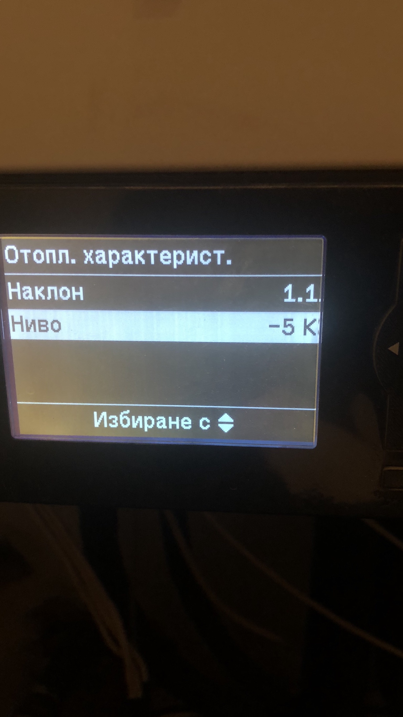

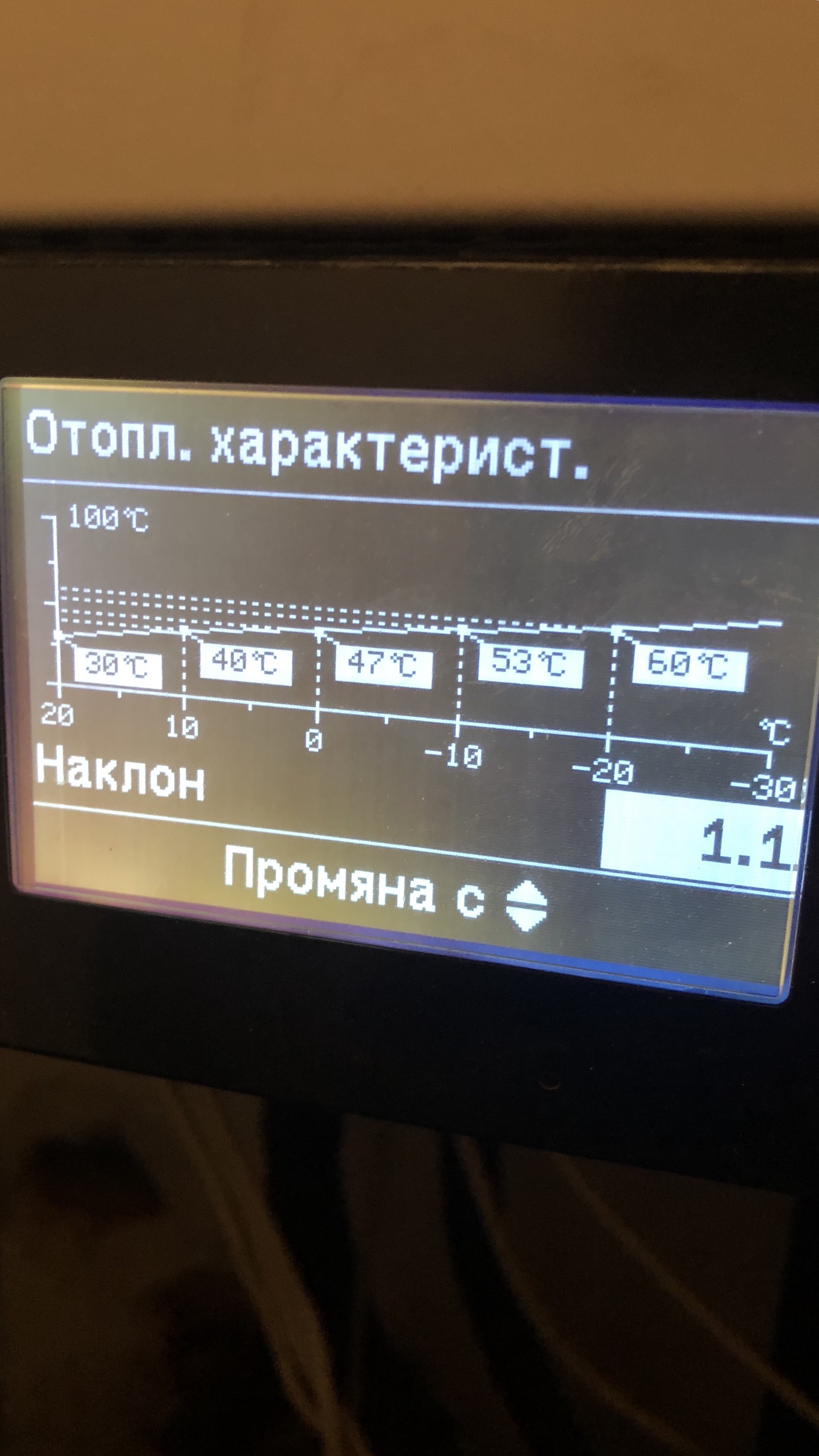

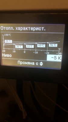

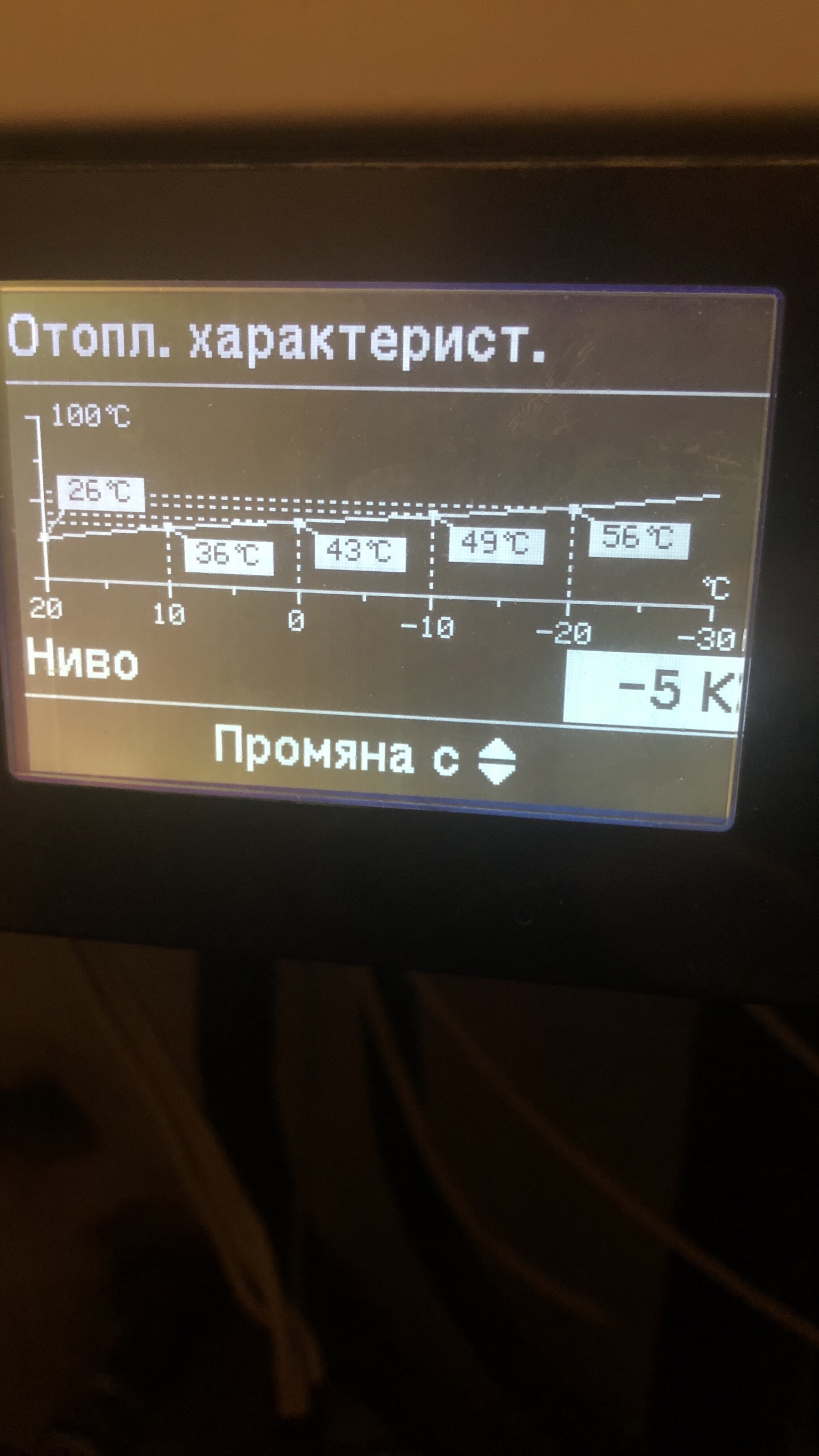

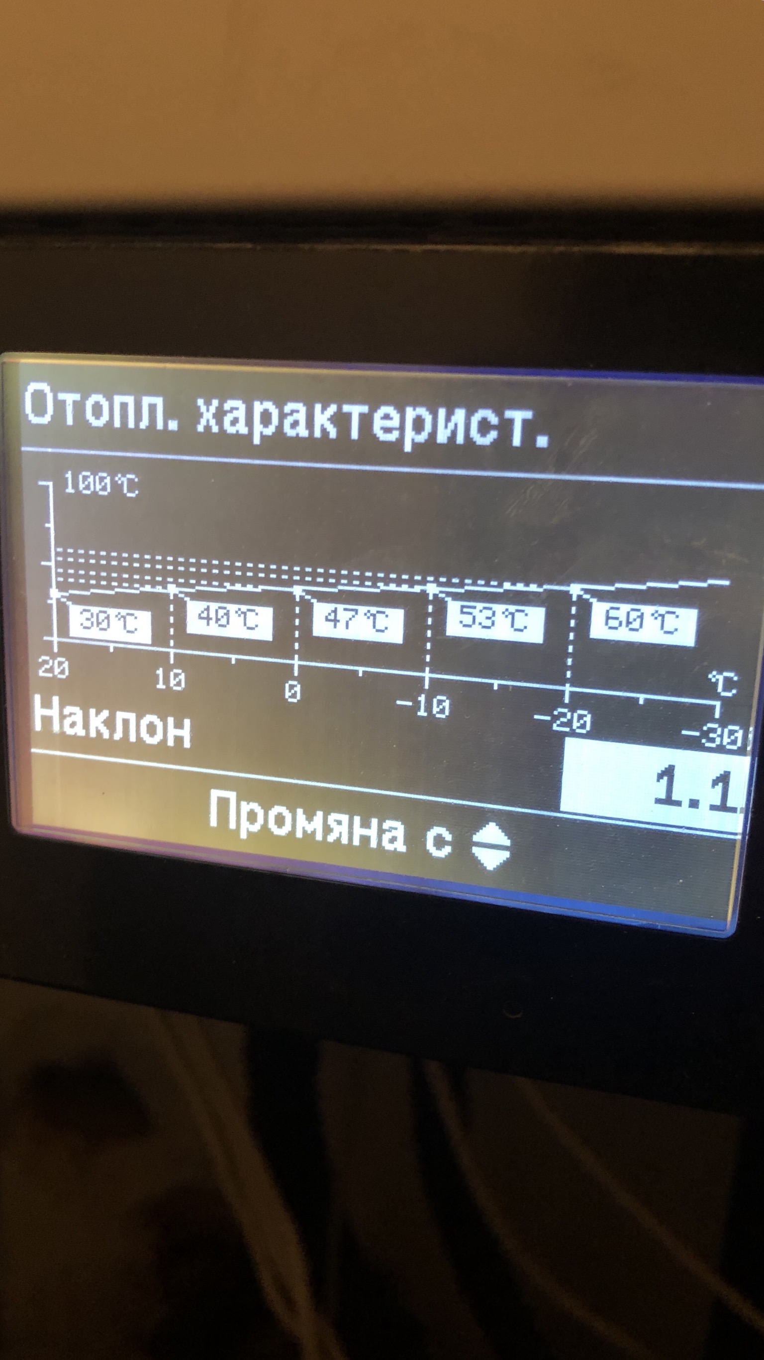

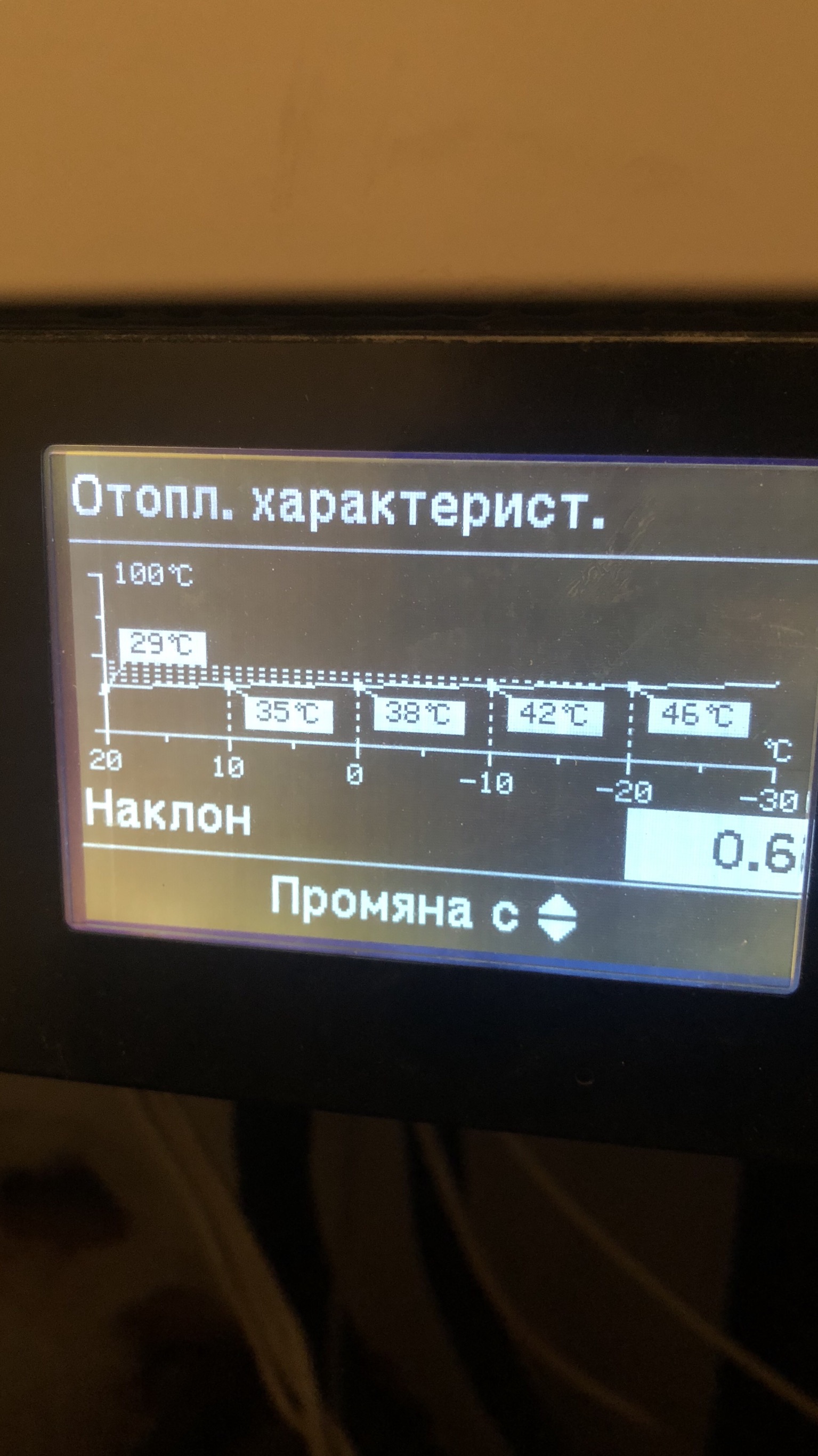

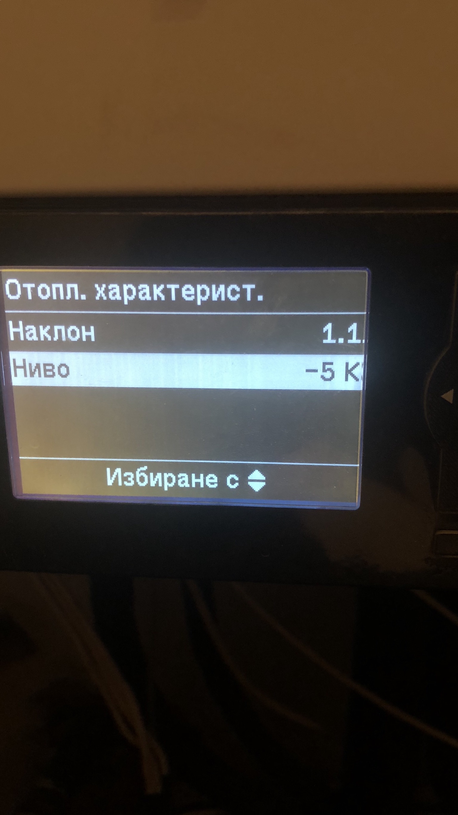

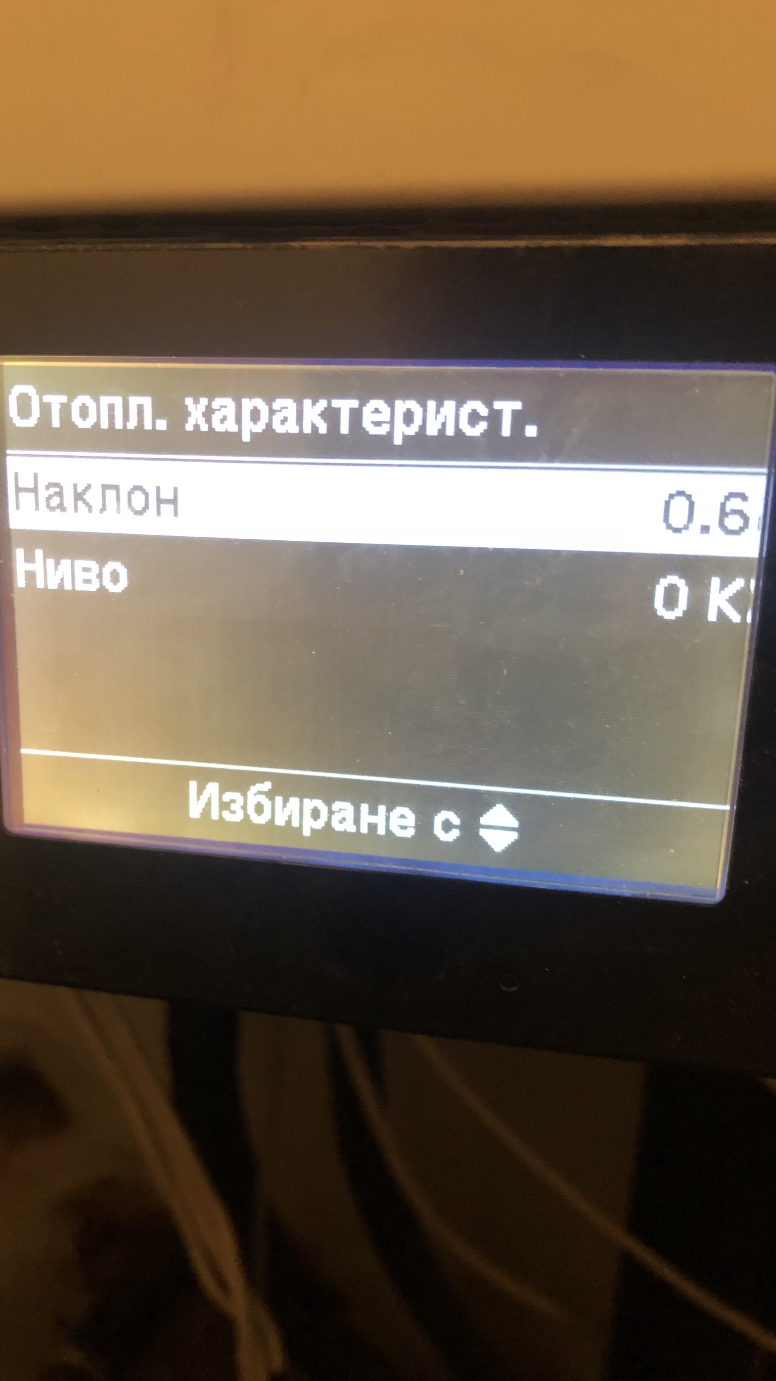

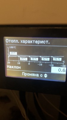

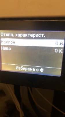

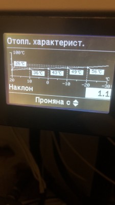

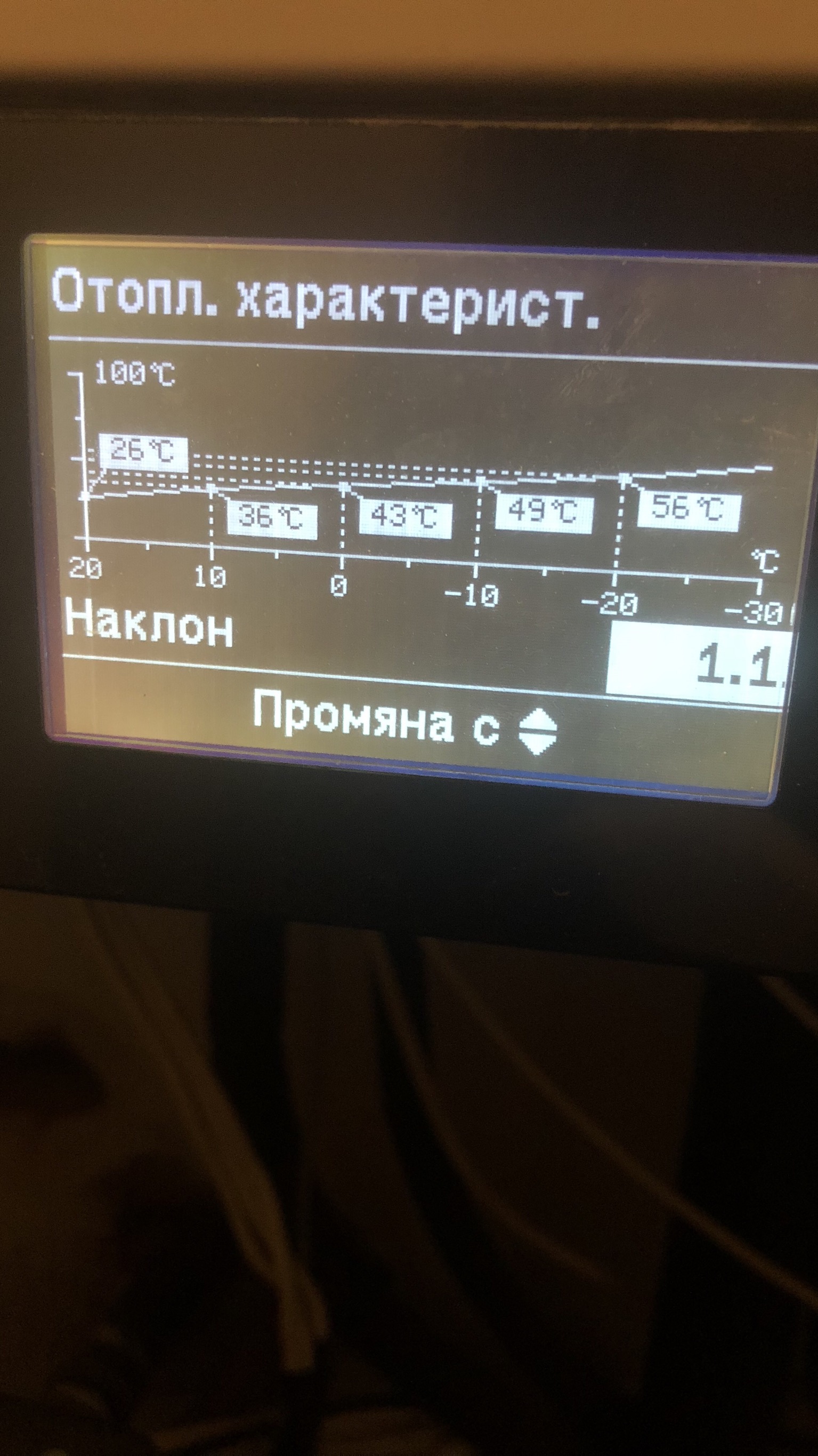

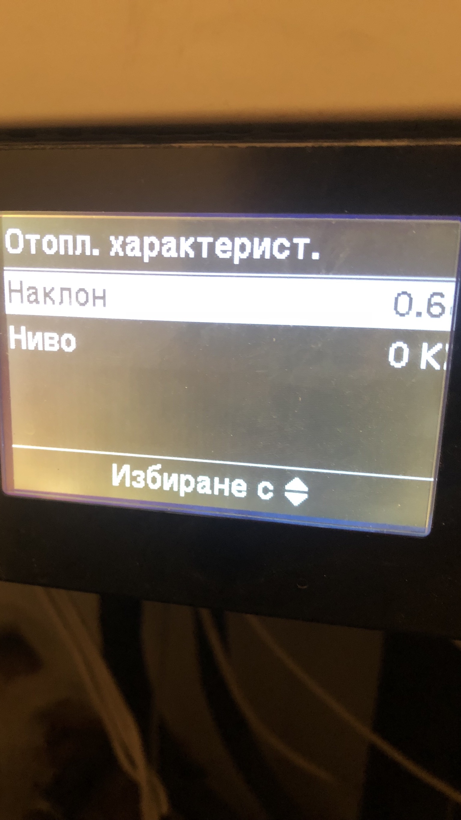

пет фев 08, 2019 6:52 pmvrangelov написа:Ей това става като съм на 1.1 и -1Кпет фев 08, 2019 4:08 pmgadinko написа: Така ли?Не. Виж отоплителната крива на предната страница, там където ми показваш наклон 1.1. Кривата започва с 34 градуса по Целзий при 20 градуса външна температура и завършва с 64 градуса по Целзий на водата при -20 градуса по Целзий външна температура. Когато свалиш нивото на кривата с 8 Келвина, всички температури на водата ще намалеят с 8 градуса, а наклона ще остане същия. Началната точка ще е 26 градуса по Целзий при 20 градуса външна температура и ще завършва с 56 градуса по Целзий на водата при -20 градуса по Целзий външна температура. Или 20=26, 10=36, 0=43, -10=50, -20=56:
Онази крива, за която ми говориш от 16стр. е преди да намалая Келвините ...
