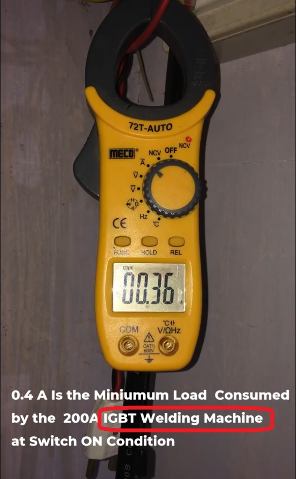

съб дек 02, 2023 1:03 pmBLUEPUPIL написа: https://www.facebook.com/watch/?v=695569011291020Так и не научи основните единици за измерване в електротехниката.
75A--2.5mm--15A
15A x 230V=3450W=3.45kW
120A--3.15mm--17A
17A x 230V=3910W=3.91kW
220A--3.15mm--24
24A x 230V=5520W=5.52kW
За 1 час 3.45kW---3.91kW---5.52kW
За 1 минута 58W---65W---92W
Arc-welding transformer- cos φ 0.7-0.8
Баба Кракра- cos φ 0.3-0.4
Колко ток харчи електрожен Кра Кра
160 А, на час?
Не по-малко от 100W на минута.
Не по-малко от 6kW на час.
Липсата на основно образование (защото това се учи там, в часовете по физика) си оказва влиянието.
Ти въобще на къде си тръгнал, да ставаш форумен шут ли?
Правиш ли разлика между заваръчен трансформатор и IGBT заваръчен апарат? Явно не и е нормално в предвид липсата на елементарно образование.
IGBT welding machine.jpg (116.43 KиБ) Видяна 941 пъти
съб дек 02, 2023 1:03 pmBLUEPUPIL написа: Егати излагацията!Да бе, така е. Излагаш се като кифла... Добре поне че си го признаваш.
P.S. Бóли ме оная работа за каквито и да е краварски асоциации и институти...
