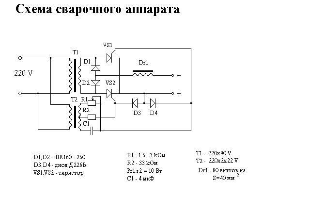

MamaMy - майстор
Ти ли черта схемата, пообъркал си я. Колектора на BD237 трябва да е към входното захранване. Платката също е сгрешена.
gogo7777 - майстор
Аз я чертах, но съм я взел готова от нета.
Сега ще проверя
П.П.....не виждам грешка
https://circuitspedia.com/0-30v-0-10a-r ... y-circuit/
Ето още една
https://www.rjtechunlimited.com/2024/03 ... table.html
Не я намерих тая с диода след изхода на ЛМ-ката.
А в платката какво нередно виждаш?
ivanovbg - майстор
Гога, за последен път ще опитам да ти помогна. До колкото съм наясно при теб не е толкова важно напрежението колкото тока през електролита. Тоест ти се опитваш чрез промяната на напрежението да докараш необходимия ток за галванизацията.За да постигнеш това което искаш са нужни два такива тиристора https://vikiwat.com/tiristor-t142-80-7-800v-80a.html и още 2-30 други елемента около тях.
gogo7777 - майстор
И тока и напрежението са важни, но повече тока. Имам тиристори, но не ми се занимава с тях. Имам някъде правени захранвания, но кой знае къде са :wink:
Спомням си, че бяха с два в изправителя или един след него....
Добре, дай някаква цяла схема да си припомня как беше с тях.
MamaMy - майстор
Тази схема още в нета е мъртво родена. Чертана е от някой "разбирач". Попаднал си на нещо като нищо.
Иванов до някъде е прав. Не ти трябва стабилизатор, а регулатор.
gogo7777 - майстор
пет апр 18, 2025 5:22 pmivanovbg написа:
Бях ти дал в темите.
Да, ама без управлението на тиристорите.
gogo7777 - майстор
Това като принципна схема би трябвало да свърши работа, разбире се в умален размер и без дросела.....или...... :?
ivanovbg - майстор
Не знам с какъв траф разполагаш. Имаш ли такъв със средна точка? Опростява много схемата. И кажи до колко ампера искаш.
gogo7777 - майстор
Имам някакви останали. Не е проблем да си навивам вторичните намотки, както ми е угодно. Имам малки, средни, големи и още по-големи :-D
Сега се целя в 40А макс (реално 30-35А) от 1 до 2 волта регулируеми.
