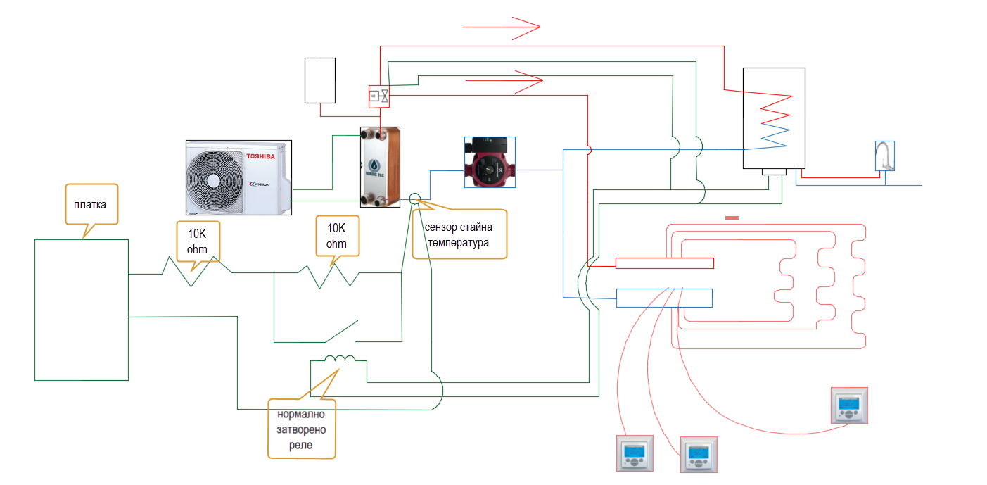

съб авг 04, 2018 8:57 amfilmatoplo написа: Обяснете малко за приоритетите -кога ще превключва на заряд бойлер и на каква температура .Ще се превключва когато бойлера е изстинал, но за да е както трябва, трябва управлението да позволява различен сет, т.е. като превключи за бойлер да работи ТП на поне 50-55*С, за да може да топли бойлера, а за подово да си работи на 30-35*. Това при правена ТП, която ползва управлението на климатика-донор няма как да стане. Rhnbkr казва, че си разработва управление - дано успее. Но отделно от това няма как да стане работата с бойлер 100-150л, защото серпентините им са малки и ТП ще започне да цикли он/оф, особено като се позагрее малко бойлера. Нужен е голям бойлер, за да събере голяма серпентина - поне 2м2, за да работи коректно. На пазара има такива бойлери минимум 300л, за по-малки не знам

Скалъпих една схема, вижте я по-долу, и по-специално зелените линии от бойлера до платката.
filmatoplo това да топля бойлера на ток е най-безгрижният вариянт. Но пуста краста... сърби си .бе ма.ат..
Стреляйте

Много елементарно ми се вижда. Кой ще каже на ТП да работи на различен сет за отопление и БГВ?, къде ще се нагласят тези сетове? Според мен за да топлиш бойлер трябва да се изръсиш за оригинално управление за ТП, но не мога да ти кажа откъде и колко, Стоев и Боян да помагат. И мен ме интересува. Но имай предвид, че управление + подходящ бойлер със серпентина ще ти стъпи над 3000лв. По-евтино ще ти излезе да си вземеш отделен термопомпен бойлер.

Rhnbkr
- Мнения: 48
Към сензора за стайна температура ще добавя 10кома, за да топля подовото. Ще добавя допълнотелно още 10кома, който резистор ще се "включва" във веригата на сензора когато бойлера каже "дай жега". Как ще става това
Когато бойлерът има нужда се подгрява самото му управление ще добавя този резистор примерно 10к ома към оперативната верига на сензора за стайна температура на климатика донор (вътрешното тяло) като ще прекъсва байпаса от схемата. Дали ще работи по този начин или климатикът ще излъчва грешка не знам. Затова остава въпроса дали това е приложимо на практика.
Lazar Ganev защо трябва да е сложно, като може да е просто (макар че съм песимистично настроен към тази схема, засега друго не мога да се сетя), а съм сигурен че може да е и още по елементарно... Платката на вътрешното тяло на климатик контролира достатъчно кадърно цялата машина. Трябва да се намери колкото се може по просто решение да работи в режим БГВ.
Не съм специалист нито по топлотехника нито по електроника!

нед авг 05, 2018 11:29 amRhnbkr написа: Платката на вътрешното тяло на климатик контролира достатъчно кадърно цялата машина.А бе тъй е, ама като грееш вода вместо въздух не е точно тъй. Лъжеш машината с някакви съпротивления за да работи както ти искаш, ама и тя те лъже и си работи както иска
