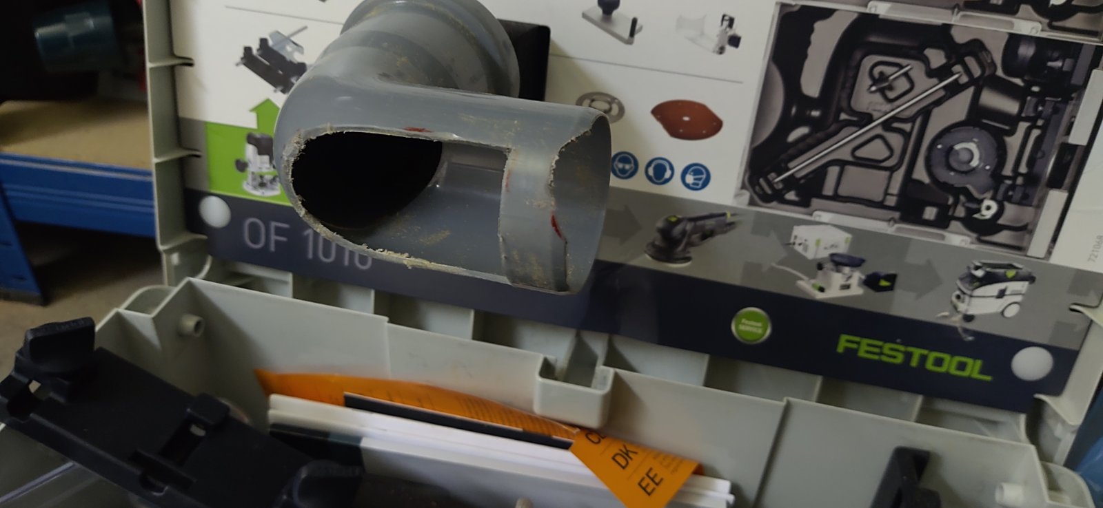

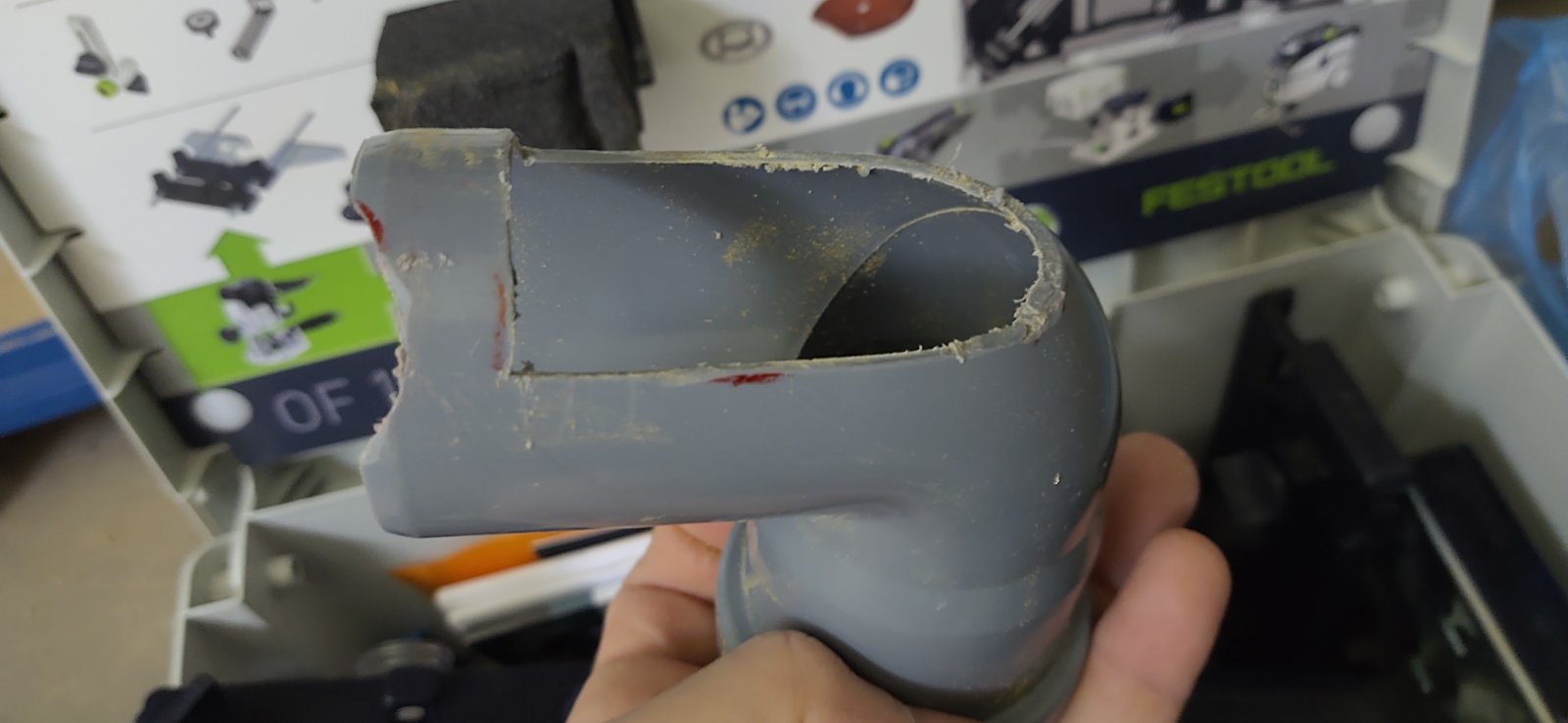

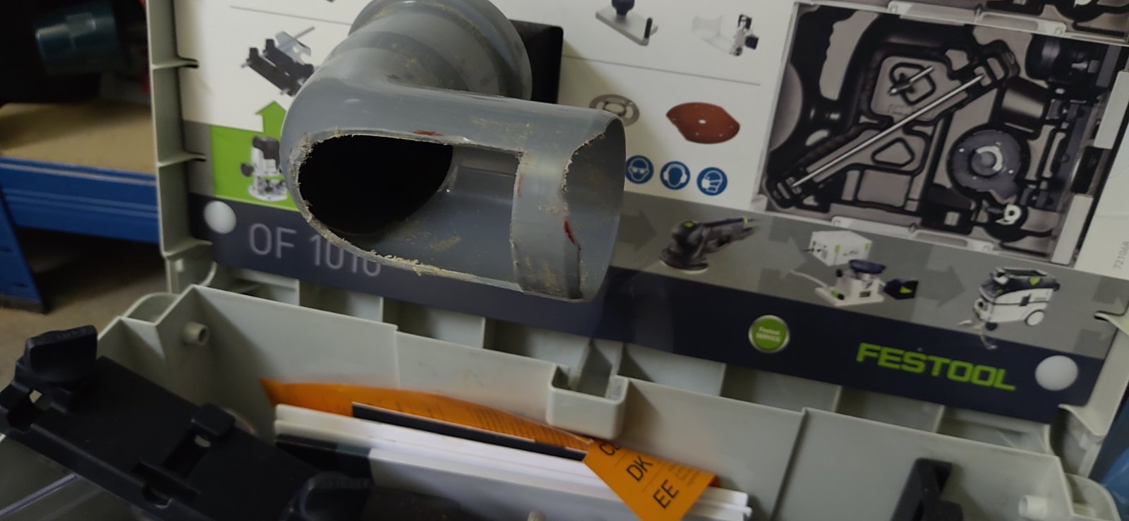

FB_IMG_1709709568752.jpg Удобно ли е да споделиш за това прахоулавяне?
Chefo77 - майстор

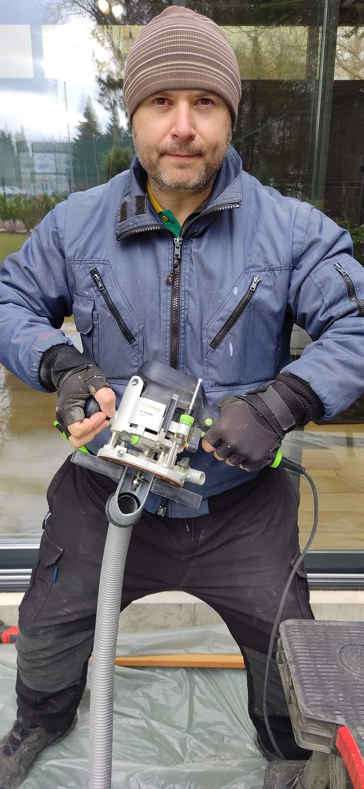

Какво за това прахоулавяне - лично според мен, егоцентрично - гениална хрумка. Оказа се, че Ф50 пасва перфектно на диаметъра на плота на фрезата. С мултикътъра изрязах канала, в който влиза фрезера, а на втората версия (това на снимката е първата, изкара 20-ина среза и ограничение в маркуча я дръпна настрани и я потроши) направих допълнителна дъга в горния край, която да позволи коляното да влезе още 2 см навътре в плота. В момента се инсталира за секунди, маркуча на Bosch GAS25 влиза перфектно и се застопорява здраво, нищо не се завинтва, нищо не се лепи. Ако държиш, ще снимам по-обстойно коляното, да си го клъцнеш както мен.
Между другото, това на снимката е колегата :P
kendal - специалист
Снимай ако имаш възможност ,благодаря предварително.
Chefo77 - майстор
Не е най-красивото де :)
PIP - майстор
Не мога да разбера какво е предимстото на това приспособление пред chip deflector-а, който идва с фрезата.
Chefo77 - майстор
пет мар 08, 2024 1:52 pmPIP написа:
Този фрезер е с по-голям диаметър от дефлектора, който идва с фрезата. Пасва в по-големия, но той пък е за по-големия модел оберфреза. А добавката пък е по-плитка.

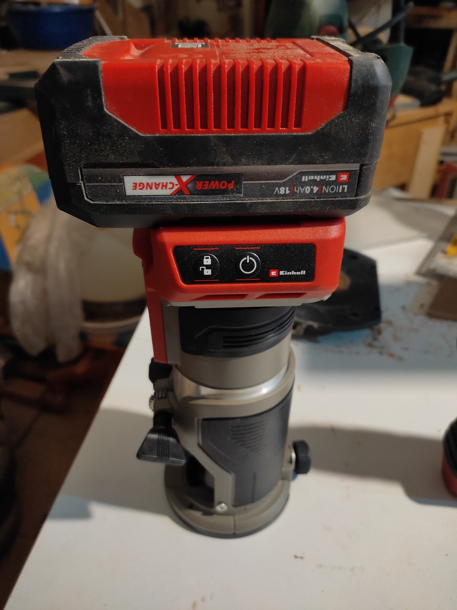

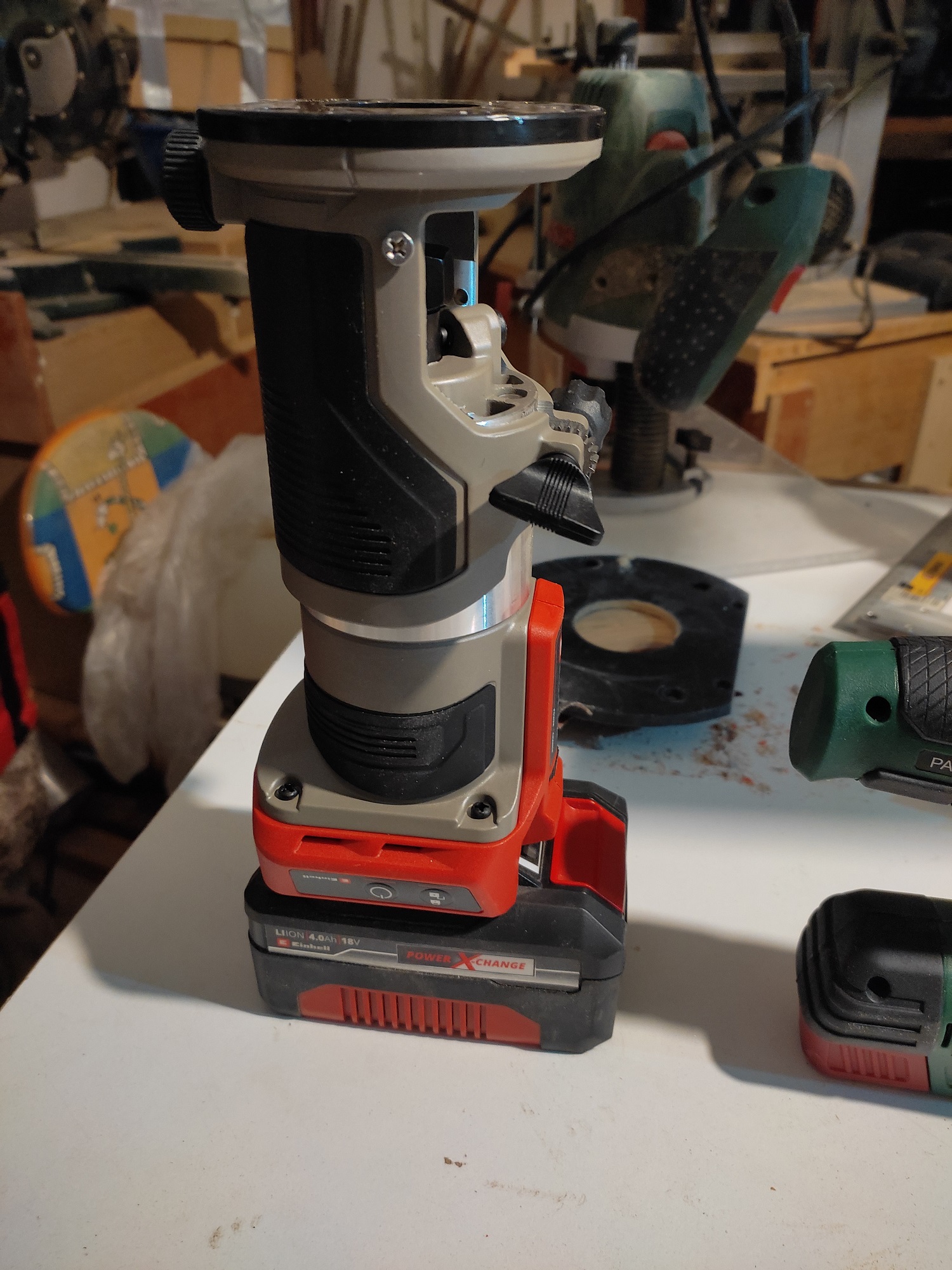

colyo - специалист
Преди 20-ина дни се тапицирах с акумулаторна оберфреза (тример) EINHELL. Първите ми впечатления са много добри. В другата тема ще кача снимки какво успях да сътворя с нея.
