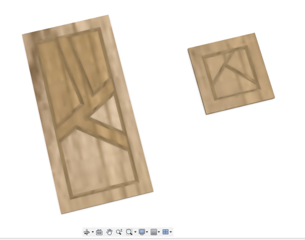

Имаш предвид малките вратички предполагам. При този размер е невъзможно да имат подобна шарка, като на големите, освен това щеше да бъде много скучно ако са еднакви, а и е почти 100% сигурно, че не могат да бъдат направени със същата шарка в една домашна работилница.
Не искам да прозвуча заядливо, но може ли да споделиш защо?Може да сме полезни един на друг.
Таблата на малките вратички е 26 см. При този размер освен една разделителна по диагонал (която според мен не е красива,) друго няма възможност, защото летвите за рамката са 7 см широки и като сложа разделител стават прекалено малки табли, които са опасни за обработка с 12 см фрезер.
Пример:
Можеше с фрезер да прорежете само канала , без да влагате допълнителен детайл , така щяхте да спазите дизайна и при малките вратички.
Ще се радвам да споделите снимка на готов детайл направен по вашият начин.

Може би има предвид да нашариш таблата и да изимитираш другите фризове. :? Безумие си е да се фрезоват толкова малки детаили с табления фрезер.

Не съм искал да се заяждам , не мисля и да пускам машините за да се доказвам. Но ето една скица направена за 5 минутки да визуализирам това което имах предвид. Моля, вие кажете кое ви затруднява в изработката. Спазил съм споменатите от вас размери (останалото на око) Исках просто да дам идея.
dump _photo.jpg (46.96 KиБ) Видяна 4176 пъти
Поздрави!

И аз не искам да се заяждам, но на мен не ми допада така. Въпрос на вкус.

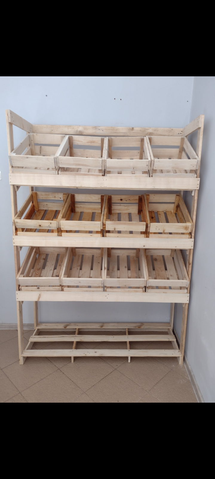

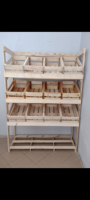

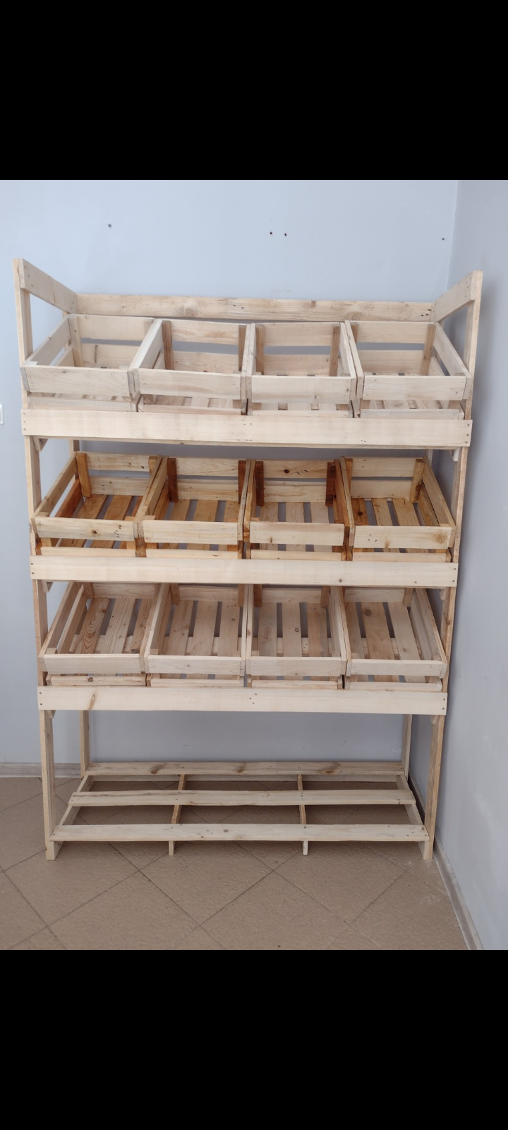

poloe - помощник
Здравейте, за пръв път публикувам в тази тема, макар да съм изчел всички страници от нея :o Това е един стелаж за плодове и зеленчуци, направен за новооткриващ се магазин на мой роднина. Подарък е. Материала е отпадъчни дъски от палети, размерите са 200см. х 140см., а касетките са 50см.х30см. Дебелината е различна :o Всички размери, както и начина по който да са наклонени касетките (по дължина, вместо по ширина), са по негово желание. Както и лакирането, вижда се вторият ред е започнал да ги лакира. Ами това е, всъщност стана доста здраво, предвид слабият материал. Аз се изненадах. :?
