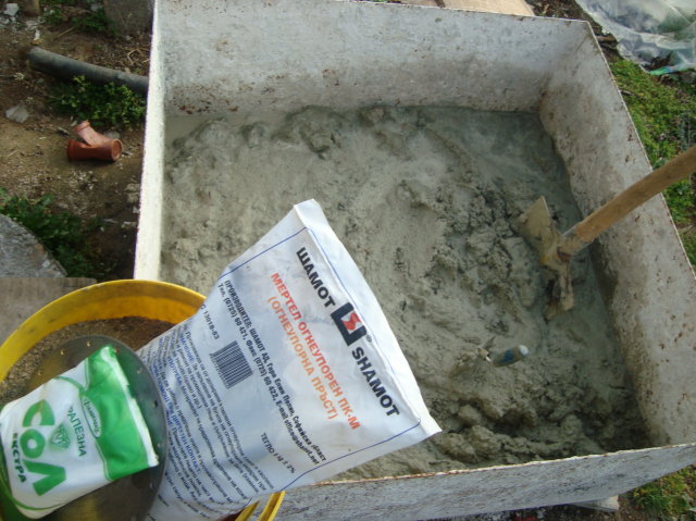

аз моята я зидах с хума(сива глина) става и с червена лепи много здраво става зашто се набутвате с лепила които не стават.ето снимки http://kirililiev80.snimka.bg/hobby/furna-pesht.587057

зидах с това на снимката сива хума от близкия баир сол (готварска или от по едрата морска )на око една шепа на кофа шамот взех от месното топливо 5кг 3.80лв една мистрия на една кофа хума лепе много не може да си изчистиш ръцете чак. п.п.един стар маистор ги прави само с хума(сива глина)и обикновенни плътни единички и няма проблем

зидах с това на снимката сива хума от близкия баир сол (готварска или от по едрата морска )на око една шепа на кофа шамот взех от месното топливо 5кг 3.80лв една мистрия на една кофа хума лепе много не може да си изчистиш ръцете чак. тази хума освен че става за фурни за леарски отливки същто е много лечебна може да видите у гууглето и се продава в аптеките :supz:

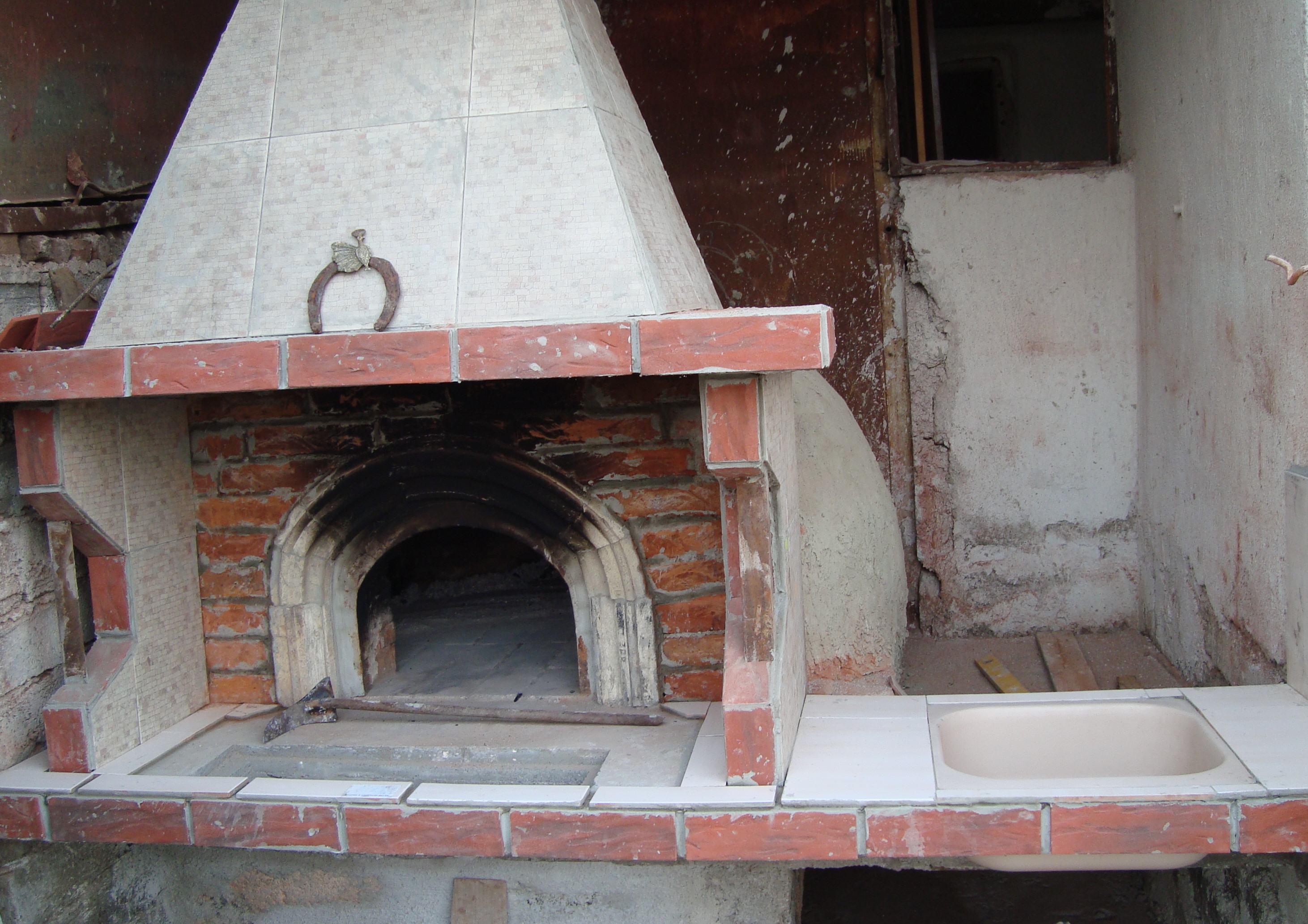

колко ми излезе всичко до тук:тухли от старата акумолираща–0лв тухли стари плътни от едно време останали -0лв хума от близкия баир -0лв пясък,баластра от реката -0лв труд (моя милост)-0лв. шамот -6чувала по 3.80-22.80 цимент 5 по.4.30-21.50 сол 3 пакета общо -1лв. желязо старо каквото имаше по двора-0.лв плочки мострени с силикон озад почистват се и са ок.от 27лв.кв на 5 лв-10лв. червените фризчета 20 бр.по 70ст. -14лв. лепило една тотба -7 лв. това е всичко мисля.та общо:76.30лв. :supz: =D> :shock:
