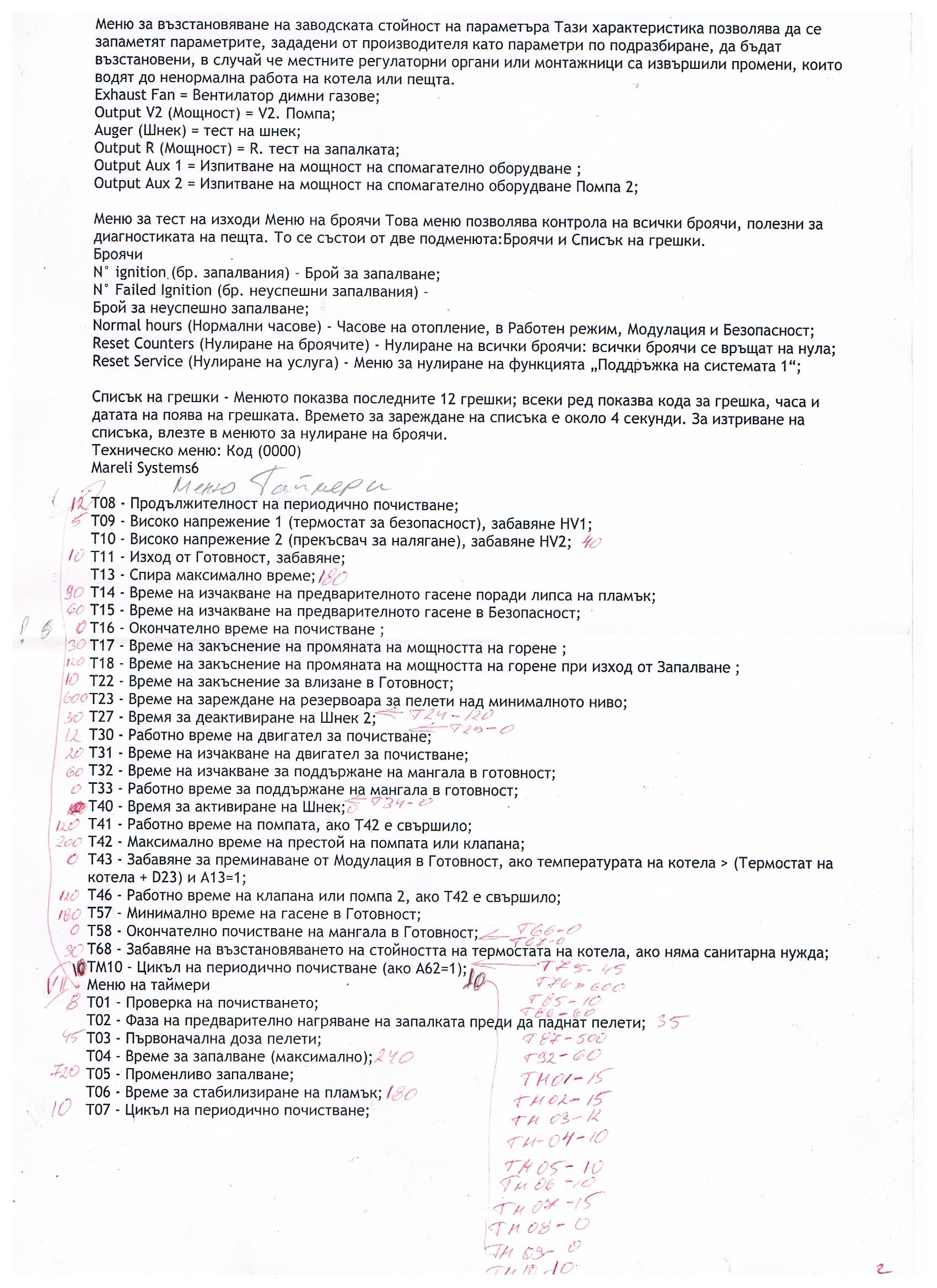

ton4o_1028_bg - напреднал
Здравейте на всички
предвид причината че използвам от 20 Ноември Пелетна камина ГФ 24 и прочетах форума поне 10 пъти и търсих през тези 50 изминали дни какво ли не за настройки и благодарение на форума просто реших да систематизирам написаното от колегите за Настройки та

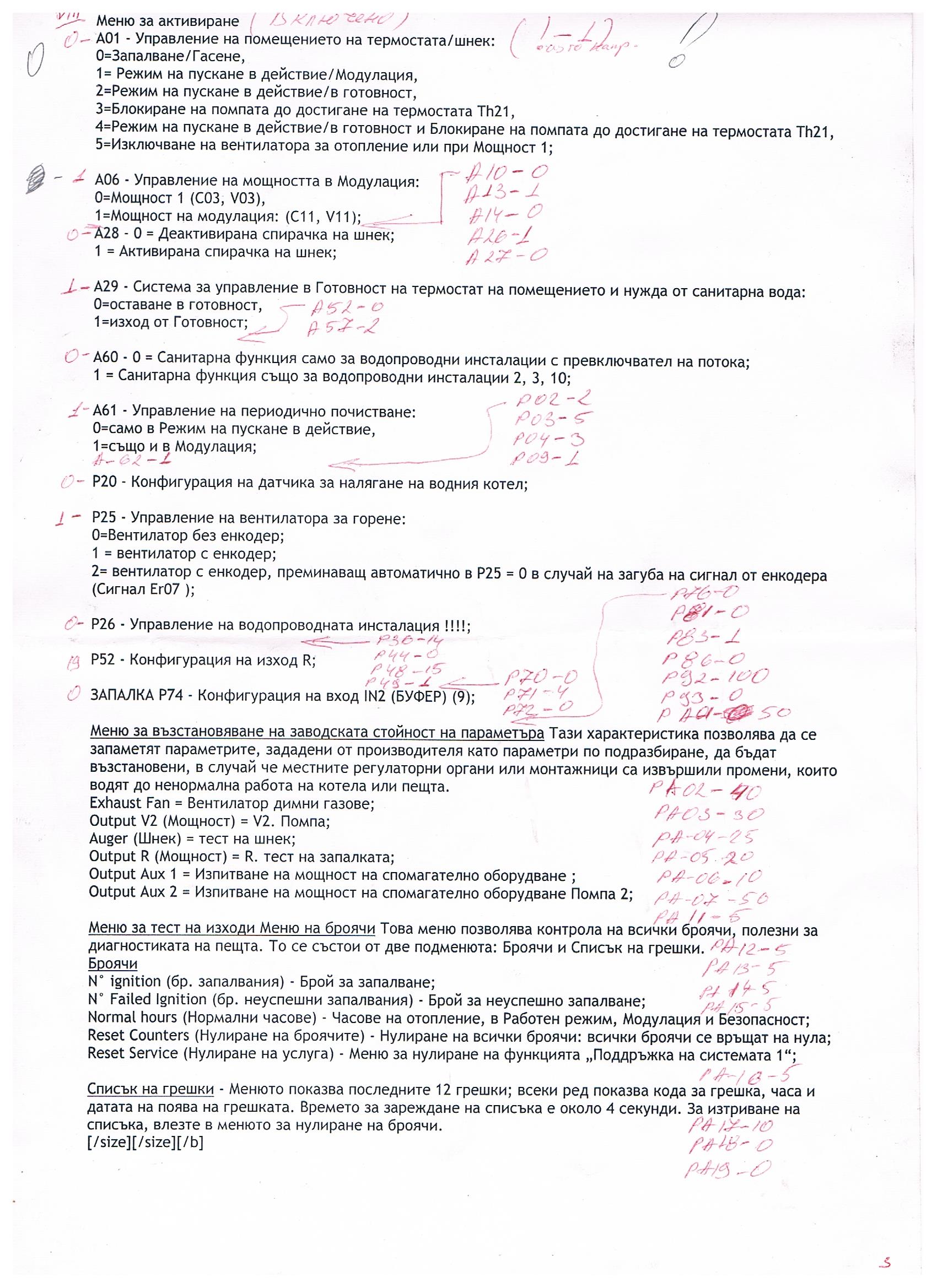

влизане в сервизното меню на камините с ново управление става: със задържане на SET бутона за 3 секинди
сервизен Код 0000 ( изписват се със сет бътона) това го търсихххх незнам си колко време докато не го видях от някои тук а до тогава ми беше непонятно всеки говори за сервизното меню но никои не казва как се влиза.
Така ето описание на Сервизното меню в прикачените файлове .
също ги има описани системните менута тегли се един рар
Така в саита на Голден Файер в "Поддръжка " менюто " инструкции" има доло " За монтажници, сервизна документация"
това е линк https://goldenfire.bg/%D0%BF%D0%BE%D0%B ... %B8%D0%B8/
ето иначе директен линк за теглене https://dox.abv.bg/download?id=3d5a06bcca
има описани всички сервизни менюта като се тегли един рар А кода за рара е 123456789 от 1 до 9
разархивирате и четете.
така за систематизирането на информацията дано други не се лутат като мен.
Така аз след толкова четене и пробване на какво ли не немога да накарам моята камина да ми гори по малко от това което при настройките и пуска са ми направили . Отоплявам един етаж от къща с пвц дограма, изолация на почти цялата къамща единствено на хола нямам изолация радиаторите са ми 4 на брои една лира в банята. та гори ми на 12 часа по едно чувалче. квадратурата която отоплявам е около 80 квадрата на 2 и 30 високо, температура която поддържам е 21- 22 градуса през деня и около 20 през ноща със стаен термостат който е направен да гаси камината .

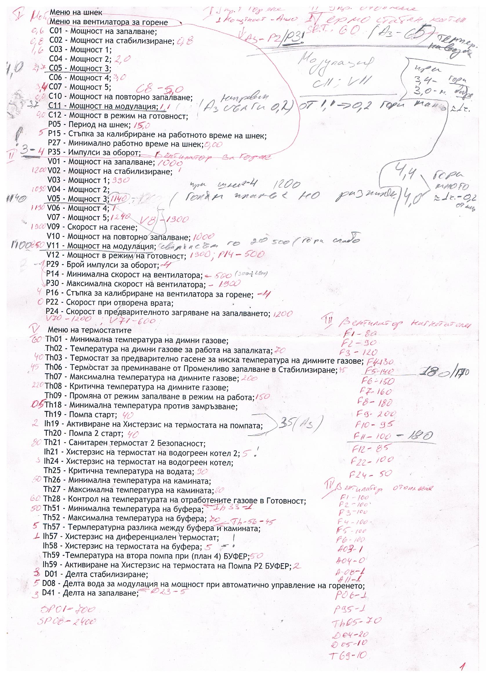

При мен настроиките примерно за шнека са
C3 -1,6 C4-2,0 C5-2,7 C6- 3, 0 C 7 - 3,4 C8-5 C11- 1,1 това е в модулация
за вентилатора V3 990 V4 1090 V5 1140 V6 1190 V7 1240 V8 1900 V11 850
настроена е на режим мощтност Ауто и температура на водата 60 градуса
Пробвах парво: рачна програма П5 като вдигнах количеството пелети на 4,4 и същият въздух напълно едно към едно единствено по гореща вода и стайният термостат да е вкара в модулация като параметрите са C 11 i V 11 това е
поисле пробвах и при 4,0 и пак същият вариянт за модулация достига си градусите в помещението и да стои в модулация
пробвах и когато се и гаси от стайният термостат и пак нулев вариянтвсе едно исъшо си гори
така пробвах също да е на трета програма като пак стаиният термостат дая оставя в модулация и да я агаси пак се тая
сега се отказах да ръчкам и затова пиша тук да кажете нещо повече за вашите настройки период на подаване на шнека е 4 пробвах да го намаля на 3 и разхода си е пак същия.
Та кажете иначе какво да сторя.
