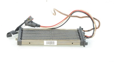

пет яну 20, 2023 7:30 amkozl написа:
Чел съм в пежо фарума, че на 406 има ел.калориферче за топъл въздух в купето, но нямам спомени за мощност.
Не е калориферче а електрически радиатор.
Монтира се до раиаторчето за парното. Ако го има. Влагането зависи от изпълнението и за коя държава е колата.
А движението на въздуха става от стандартния вентилатор за парното.
Управлението му е по CAN (поне при мен е така) и има алгоритъм кога и колко може да се използва.
Примерно на моята кола го няма но ако го имаше башона по схема му е 80А
А това отива към киловат което си е добре за едно купе.
Ето за Пежо 406 какво представлява:

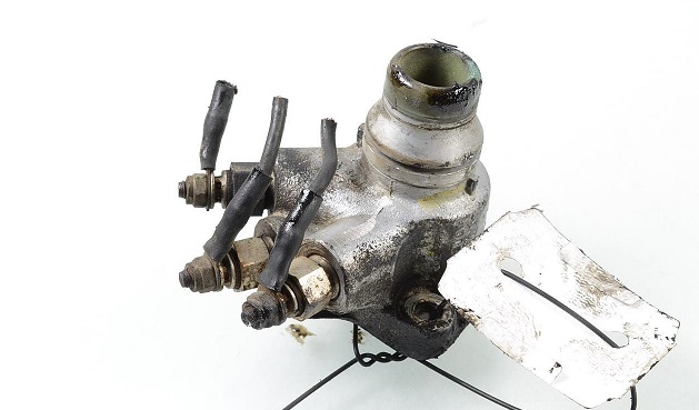

На старите пасати беше малко казанче с няколко подгревателни свещи които директно топлят антифриза.
Но не е толкова ефективно колкото електрическия нагревател - при него топлото тръгва много по-бързо.
И затова на новите Пасати (а и не само на тях) вече масово се слага електрически радиатор до този за парното.

Е па то е така. Колкото повече инсталации се вкарват в същия обем, толково по-трудно ще е с ремонта. Освен това се намесва и икономическия, финансов фактор за по-лесна, съответно по-евтина сглобка и да издържи гаранцията. Сетне за ремонта друг да му мисли.
Отново ще се повторя, че за електро подгряващи екстри трябва да се мисли и за мощността на генератора.
Давам пример със старото пежо 305. Генераторът му беше 55А, но като приеха движение с дневне светлини и почнах да страдам от недостиг на заряд за акумулатора. А колата ползвах предимно в градско и на светофари и задръствания, а двигателят работи на малки обороти и се оказа, че тия 55А генератора ги достига на по-високи обороти и така в престоите акумулатора не се зарежда, а се разрежда. Дозареждах го ръчно с външно зарядно. Първоначално не се усетих какво се случва и така си купих ампер клещи и се убедих, че примерно на пасата от 2008 г, генератора е предвиден да поеме всички заводски консуматори при обороти на празен ход, за разлика от други коли като пежото 305.
Та общо взето като се добавя допълнителен ел.консуматор трябва да се съобразява със възможностите на генератора.
