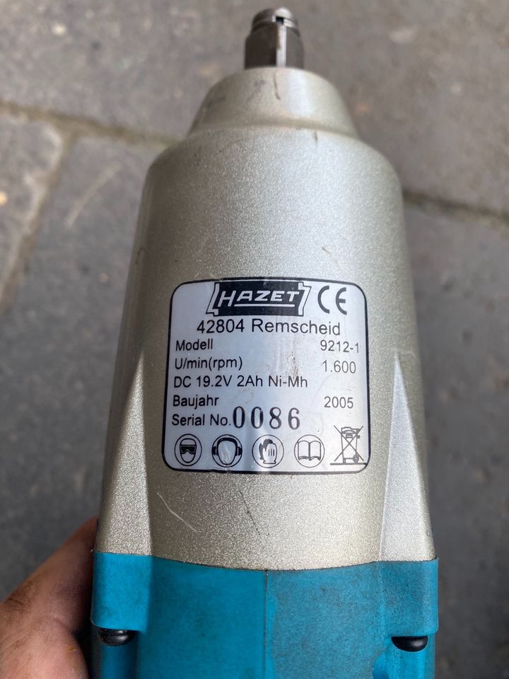

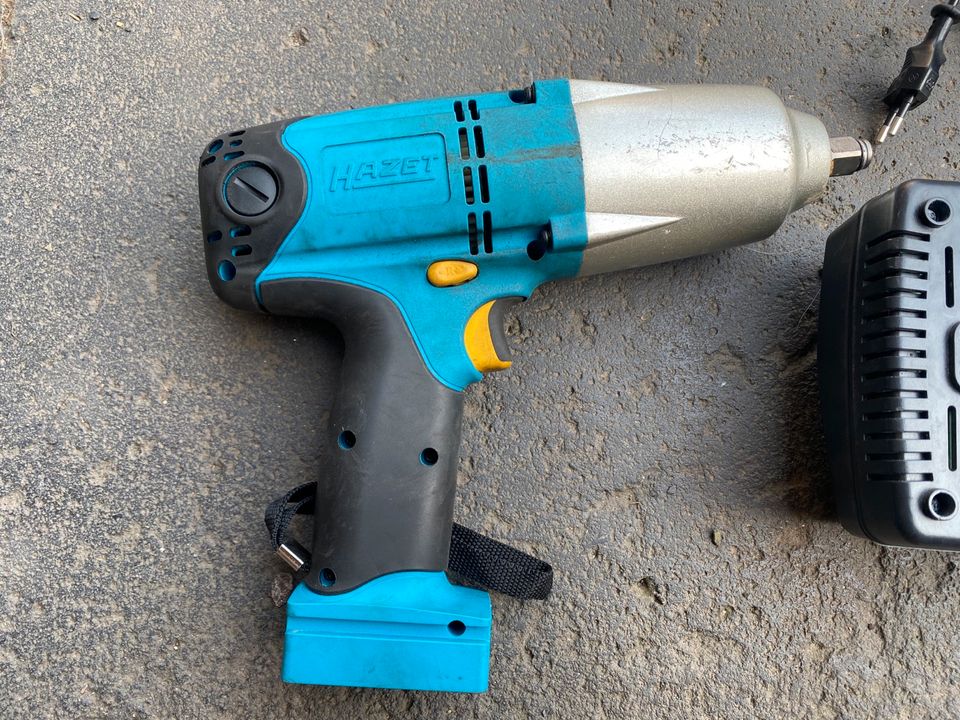

И с 18 волтова ще стане, но ще е една идея по-слаб. С 20 волтовата ще е най-добре. Аз въртя едно 12 волта Хитачи с 20 волта батерия. Върти като змей. Регулатора на спусъка издържа, но това е машина от най-якия период на марката. :wink:
пишман_майстор - майстор
Как с 20 волтова? То 18 или 20волта си е едно и също за литий-йонни батерии . Те са си 5 клетъчни , само дето едните си ги маркират така.
Или имаше в предвид споменатите от мен 28 волта?
MamaMy - майстор
Точно 20 волтова има предвид.
18-20 маркетинг трикове за 5 клетъчни батерии :)
Ок, ще направя проба с такава.
ЦЪК
Ако може да помогне. Не казвам че трябва да си купиш...
Мисля че 5 клетъчна ще е напълно достатъчна, макар че с четков мотор би поел и 6 клетъчна литиева.
Вече 7 клетки май ще му дойдат множко.
нед сеп 15, 2024 9:05 pmпишман_майстор написа:
Имам и едни на 28в ( така се води , но е 7-клетъчна двуредова ) .
Малко са странни/редки - от какво са?
Няма пасне тая. За друг модел е .
Снимка ( от нета ) на моя. Само дето на моя пише 2500об/мин. Инак е едно към едно по фасон, големина.
hidrazin написа:
Цитат:нед сеп 15, 2024 8:05 pmпишман_майстор написа:
На милуоки . Имаше една серия преди време ( преди години) . Бяха с такива батерии. https://www.google.com/search?q=milwauk ... e&ie=UTF-8
нед сеп 15, 2024 11:05 pmпишман_майстор написа:
Не съм те карал да я купуваш. Само справка.
По-напред си писал:
Батерията никел-кадмиева ...
А от снимките сега излиза че е Ni-Mh - никел-металхидридна. :? Не че голямо значение де.
Онези 19,2V означават 16 клетки по 1,2V ама това е номиналното им напрежение.
Прясно зареден такъв акумулатор стига напрежение към 24 волта.
Край на разряда се смята към 1 волта на клетка или 16 волта при твоя оригиналния.
Така че имайки едно на ум че работния диапазон на Li-ion клетки IMR или INR (за голям ток) е 2,5 до 4,2V , то оптималното при теб е 6 клетки.
P.S. По принцип съм се убедил че конверсията на стари машини към Li-ion не си заслужава.
Освен в редки случаи.
Успех!
Да, прав си. Никел-металхидрит е била ( недоглеждане от моя страна)
И за другото си прав ( за конверсиите) .
Гайковерт ( прилична марка и модел) е вероятно изключение от правилото ( също и читав перфоратор)
Също и за волтажите. И аз стигнах до извод , че 6 клетъчна е таман, ма..нямам подръка такваз .
Ще пробвам с това което имам ( 18в на милуоки ) .
Недоглеждането не някакъв фактор който променя съществено ситуацията.
Пробвай с каквото имаш налично и после пиши какво е станало.
Ще е интересно.
Успех!
