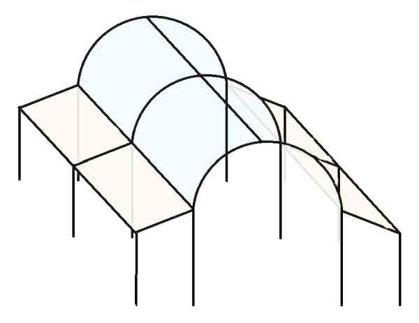

Аз бих удължил краищата на дъгите поне с 1,5м. По този начин ще вдигна общата височина на парника за да мога да използвам повдигнати лехи. Гледах по Дискавъри как правиха една оранжерия от стари дограми. Много ми хареса тяхната идея за разширение на парника на определена височина. Нещо като покривите на техните хамбари. Ако имам възможност бих направил нещо подобно. Ще се пробвам да нарисувам нещо. Жълтото са отваряеми прозорци.
Не се занимавай с глупости.
За няколко години като изгние дограмата и си на колене. А ако сложиш за покрив дограма като се разкапе маджуна и стъклата падат за обезглавяване. Дървото на влага гние бързо и стъклата падат.
Дъски покрай стените и на пътеките от челни дъски дълги след 2-3 г бяха леш - изгнили.
И тази конструкция дето я мислиш е неприложима - топлия - горещ въздух е най-горе - под тавана.
MamaMy - майстор
На мен ми допада предложението. Аз бих си го направил от винкел и лексан. Това с дограми е клошарска история. :)
