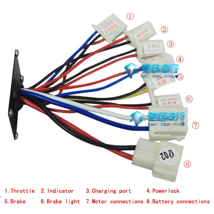

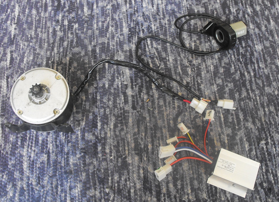

Купих от е-bay един контролер за малко детско скутерче. Конекторите обаче са различни. Някой може ли да помогне да го свържа без да го прецакам. Интересува ме най вече къде точно се връзва управлението (0-5 V). На контролера има три кабелчета (син, червен и черен) на кой се подават въпросните 0-5 V. С другите неща мисля ще се оправя.
Благодаря предварително. Пускам и няколко снимки на нещата.
Kontroler izvodi.jpg (80.68 KиБ) Видяна 4761 пъти

otico - напреднал
Ок, оправих се.
Ако на някого му е нужна информацията да не рови в нета като мен, ще споделя как стоят нещата в конкретният случай.
Контролера е китайски с осем конектора, за чвтков мотор, от компания YIYUN TECH, model LB27 - (24V, 250W brushed motor controller).
Снимка на изводите е показана на в предният ми пост.
Описание на издоите:
1- e газта. Черният кабел е масата (-), на синият се подава управляващият сигнал (+). При напрежение под 1V мотора не се върти, но електрониката работи и контролера е на спирачка. От ~1 до~ 4 V оборотите се регулират плавно като над 4 вече работи на пълна мощност.
2 - на този извод излиза директно напрежението на акумулатора. В моя случай то се подава на една проста схемичка. Когато напрежението падне под 22 V светва диод който идикира че е време за зареждане на акумулатора.
3 – изход за зареждане на акумулатора.
4 – контакта трябва да е затворен (даден на късо) за да разреши работата на електрониката.
5 - прекъсва работата на контролера когато контактът е затворен. При мен е свързан към лоста на спирачката. Когато се натисне спирачката, контактът се затваря и контролера изключва.
6 – при затваряне на контакт 5 (натискане на спирачката) на този извод излиза напрежението на акумулатора. При мен е закачен за задният стоп който светва при натискане на спирачката.
7 – свързва се мотора
8 – свързва се акумулатора
