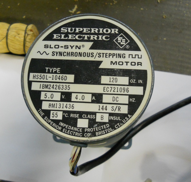

Се извинувам ако нешто нема да се разбере.Се јавувам од Скопје го следам вашиот форум во врска со CNC машините и сакам несто да прашам.Имам степ мотори како на сликата и ме интересира што све треба да намерам во врска со електрониката.Дали треба контролери и драјвери или само драјвери.Ако сам ги изработам би ме интересирало по која шема или да ги намерам од некој магазин по ваша препорака ,зошто при нас се доста скапи и ги носат од негде.Моторите сто ги имам се со 6 жици и пракам слика од истите,за да ми се каже какви драјвери да си намерам,или да си направам сам.
Многу се захвалувам на помошта.

Анастасов фала ти на одговорот ,јас не се разбирам многу во това затова и прашувам .Ова што ми го препорацуваш дали е това што мене ми е потребно ,дали е таа шема што одговара на моиве мотори.
Поздрав
a_anastassov - специалист
blazevski,
Мисля, че този драйвер ще ти свърши работа. С него можеш да управляваш и много по-мощни стъпкови двигатели (до 55V/49A). Ако нямаш необходимите знания и опит, помоли някой да ти го направи.
PS. Твоят двигател е от типа показан на fig.3.
