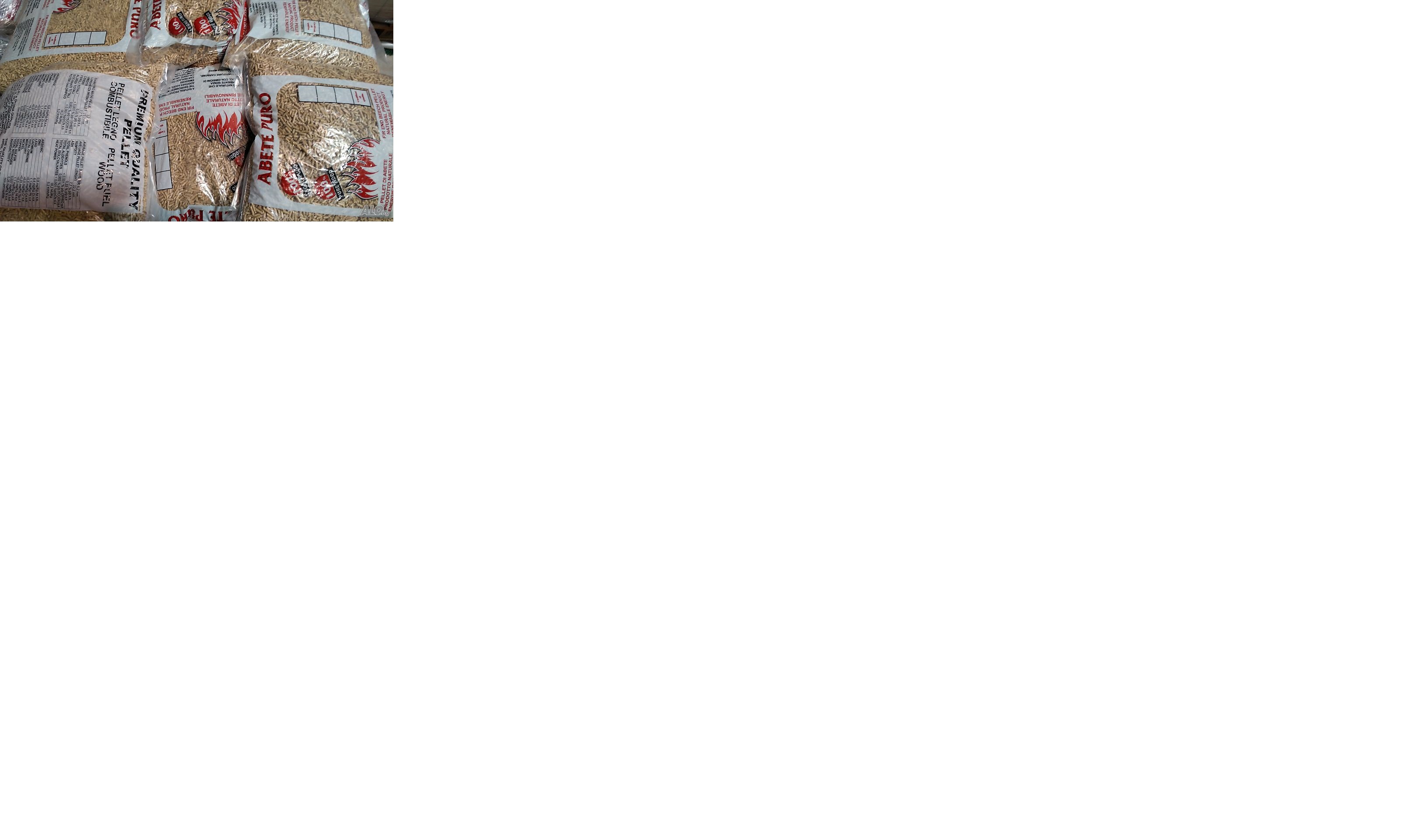

Привет, и аз да кажа в темата от кой да бягате.
Миналата година хвалбите от румънски пелети ме накараха да потърся на пазара.
намерих на околовръстното след Казичане и взех няколко тона. Уж ги разтварях в вода за да видя дали имат прах и лепила и да преценя материала но се оказа голяма мъка с тях.
За калоричност имат... за кори нямат... за влажност са супер... за пепелност е малко...
НОООО оказва се че имат пресован кварцов пясък в тях ( предполагам технологично вложен за да не запичат дюзите на пресата и да се само почиства )
Резултата е че се топи този пясък смесва се с пепелта и се образуват такива здрави буци и шлака в горивната камера че всеки ден трябва да се почиства..
Преди 10 дни ги свърших и се родих.. Новите са просто фантазия никаква шлака и малко пепел.. по 10 дни без да отварям котела за чистене.
И най ме е яд че и цената която е обявена в момента е 520 лв.. а бяха 450... просто се пазете от тях.
Ето и как да ги познаете. Може и да има и други румънски който да са добри но тези са МЪКАААА

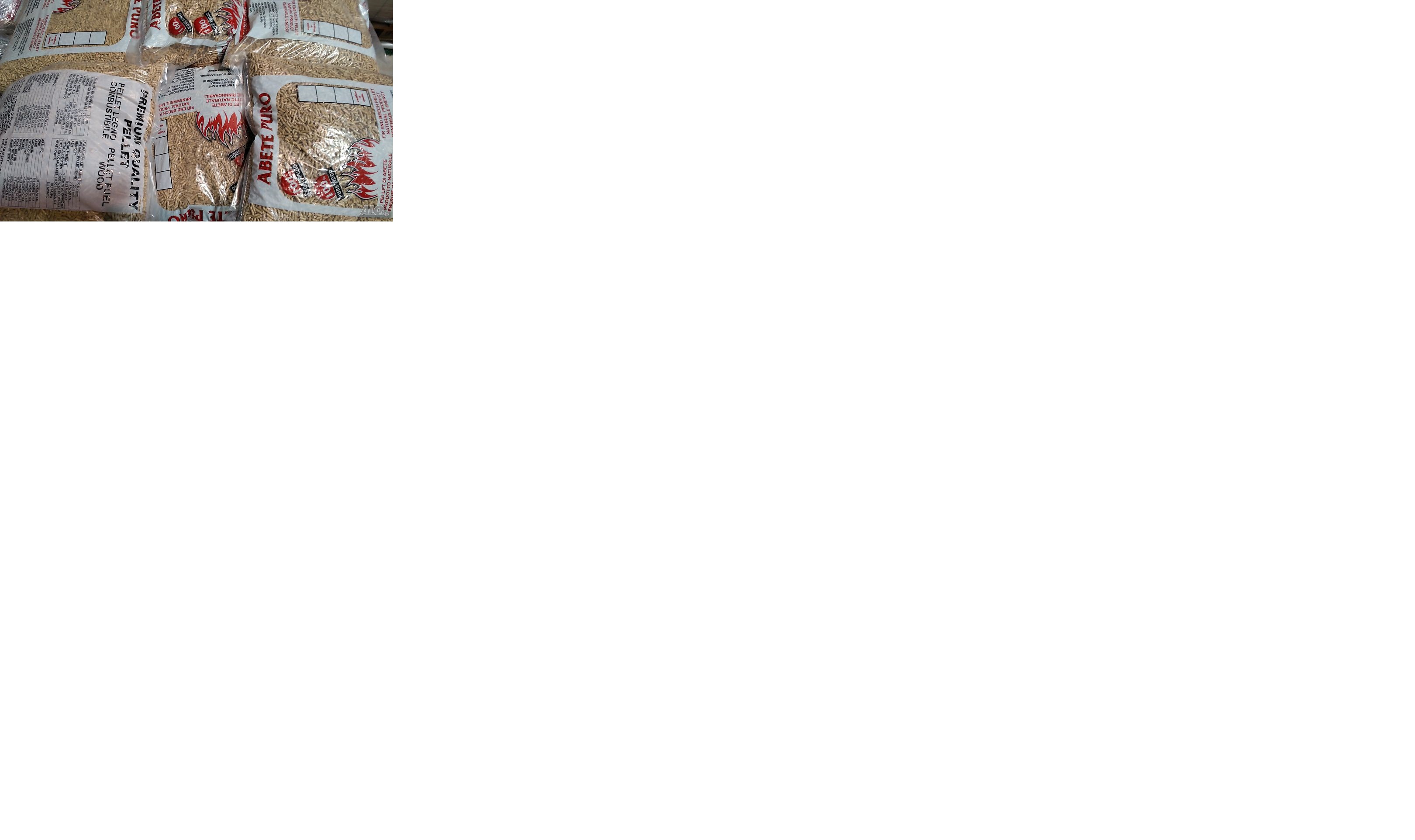

чет яну 24, 2019 10:34 ambobi65 написа: Привет, и аз да кажа в темата от кой да бягате.На снимката изглеждат супер. В такъв случай - благодарим за съвета!
