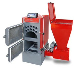

Както вече писах в горе споменатата тема смятам да направя парно на една стара тухлена къща.Изходните данни са следните:
два етажа по 50м2- със по две стаи и един бокс и 8м2 стълбище
къщата е тухлена(25см зид плътни тухли),измазана,без изолация,със ПВЦ двоен стъклопакет бял и висок таван.
По изчисления ми се получи топлинни загуби на къщата 10632kw със десет процентно завишение за северните стаи плюс 1kw за лирата и 3kw за бойлер което закръглено прави 15kw.Смущава ме единствено коефицента за тухлени стени който съм приел 0,8 дали не е много висок.
След като вече горелката е на някакъв висок процент готовност се замислих сериозно за котела който трябва да направя.Харесал съм си ето този
който според мен не е много труден за изпълнение.Според размерите които съм приел нагревната площ е 2,5м2 х 10kw/м2 (както се приема по форумите) прави около 25kw.Дебелината на стените ще е 4мм а тръбите около ф50х3мм със турболатори.Вход и изход 1 1/2".Системата щебъде колекторна затворен тип.От котела до колекторите ще използвам тръба 1 1/2 цола черна,а след колекторите тр.ф20 PEX-AL-PEX,панелни радиатори със термостатични кранове.
При тези данни имам няколко въпроса към знаещите:
1.Каква циркулационна помпа да използвам?
2.Какъв трипътен вентил да монтирам?
3.Какъв разширителен съд да сложа -(колко литра обем да бъде)?
За сега като че ли това е всичко, за друго не се сещам,ако някой се досети за нещо което ще бъде важно да
подсказва.Приемам всякаква критика и очаквам коментариите на всички.
И искам да попитам още нещо някой знае ли някаква огнеупорна смес от която мога да си излея във калъп изолация за
вратите? Това го гледах на клипче в ютуб но сега не мога да го открия. Там човекът разбърка някакъв черен
прахообразен материал и го изля в калъпът който си беше приготвил. Благодаря предварително на всички отзовали се.

0,8 е малък коефициент за измазан зид от 25 см плътна тухла. Топлозагубите няма да са много различни от вече определените, защото:
1. Прибавил си 3 kw за бойлер, което е излишно.
2. Предполагам че си смятал два пъти тавана или поне си сложил нещо за пода на втория етаж, а не трябва щом ще отопляваш и 4-те стаи.
Иначе коеф. на топлопреминаване на стените може да се приеме за 2, а за таван гредоред 1,2. Последното никъде не може да се намери като информация, така че нямам точна представа колко е.
