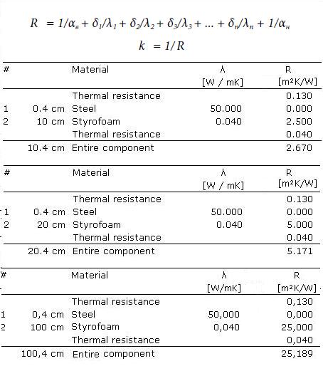

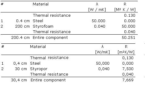

В тези две картинки има изчислено R за различните дебелени на изолацията, при малко по различни температурни условия от тези в таблицата ( 80С и 90С температура на водата). Който има желание да си изчисли топлинните загуби и без да хвърля боб, да каже каква е тенденцията. Любопитен съм да видя резултата от R= R1+R2+...+Rn, за 200см изолация, през 1см. ivan_v ако бъдеш така любезен да я видим, хубаво е като имаме идеи да ги защитаваме.

По тези таблици R нараства пропорционално на d, но това е при стена с безкрайни размери.
За целта с куба е нужно да разгледаме R за всеки елементарен слой ( разделяме условно да кажем еднометровата изолация на 100 пласта по 1см.
след първия пласт 1 кубичен метър би нарастнал до размери 102см стена. Втория слой вече трябва да изолира този по-голям куб, което означава, че при същата дебелина ще имаме повече топлопреминаване.
Ето и исканата разбивка:
Приемаме,че използваме XPS със спец. топлопров. 0,04 W/m.K
R= 1/0,04 = 25 m.K/W специф. съп
R за дебелина 1см ще бъде 0,25 m.m.K/W
Първия слой от изолацията на куб със страни 1м ще има площ 102x102x6=6,2424кв.м
съпротивлението на този слой ще бъде 0,25/6,2424= 0,040048699 K/W
Втория слой от 1 см вече трябва да изолира новия куб със страна 102см, което означава, че след изолирането площта ще е 104x104x6= 6,4896кв.м
R на втория слой ще е ,25/6,4896 = 0,038523175
Трети слой 106x106x6 = 6,7416кв.м R= 0,037083185
Четвърти 108x108x6=6,9984кв.м R=0,03572245
Пети R= 0,034435261
Щести R=0,033216411
Седми R= 0,032061147
Осми R=0,03096512
Девети R= 0,029924351
Десети R= 0,028935185
Единйсти R=0,027994266
Дванайсти R= 0,027098508
Тринайсти R= 0,026245065
Четиринайсти R= 0,025431315
Петнайсти R= 0,024654832
Шестнайсти R= 0,023913376
Седемнайсти R= 0,023204871
Осемнайсти R= 0,022527393
Деветнайсти R= 0,021879157
Двaйсти R = 0,021258503
За да получим съпротивлението при 20см изолация трябва да сумираме съпротивленията на отделните слоеве и да отчетем "алфите" ( според това дали стената е външа, вътрешна,под таван,стена )след което да излислим топлозагубите при различни темп. разлики.
При твоите сметки след 30см R сумарно започва да намалява, което означава че R на слоевете след 30 е с отрицателен знак.
Това е все едно обличайки втори чифт дрехи да ти става по-топло, с третия също, но с обличане на четвърти да ти е по-студено отколкото с 3 чифта. Да не говорим да 5,6 и повече дрехи една върху друга.
Когато човек прави някакви изчисления трябва да има представа какво да очаква. Приемането на нереалния резултат за верен не говори добре.
Това е все едно да си блондинка и да трябва да пътуваш с автомобил от София до Бургас. Ако разстоянието е около 400км, автомобила харчи например 8л/100км, но блондинката е сметнала,че ще изразходи 3литра за цялото пътуване и приеме,че е вярно ще има да се чеше по главата около Вакарел :) Нормален човек би се осъмнил в правилността а сметките, нали.
