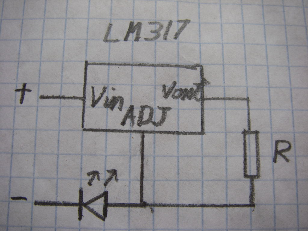

Edit Как ви се вижда този драйвер?
estorm написа:
Никак.
П. Петков - специалист
estorm написа:
Обикновен, линеен генератор на ток. При захранване, равно на удвоеното напрежение върху светодиода, КПД-то е 50%.
С повишаване на захранващото напрежение КПД-то пада!
Или, ако захранващото напрежение е четири пъти по-високо от пада върху диода, тогава LM317 (плюс резистора) трябва да разсейват три пъти по-голяма мощност от тази на товара (светодиода), което означава използването непременно и на радиатор за стабилизатора, който от своя страна ще е много по-голям от този на светодиода. За експерименти става, но за ефективна работа - не! По добре е импулсен стабилизатор на ток, при който и КПД-то е по високо, и няма зависимост (на КПД) от измененията на входното напрежение. Освен това, импулсните генератори позволяват и управление (старт-стоп плюс димиране).
