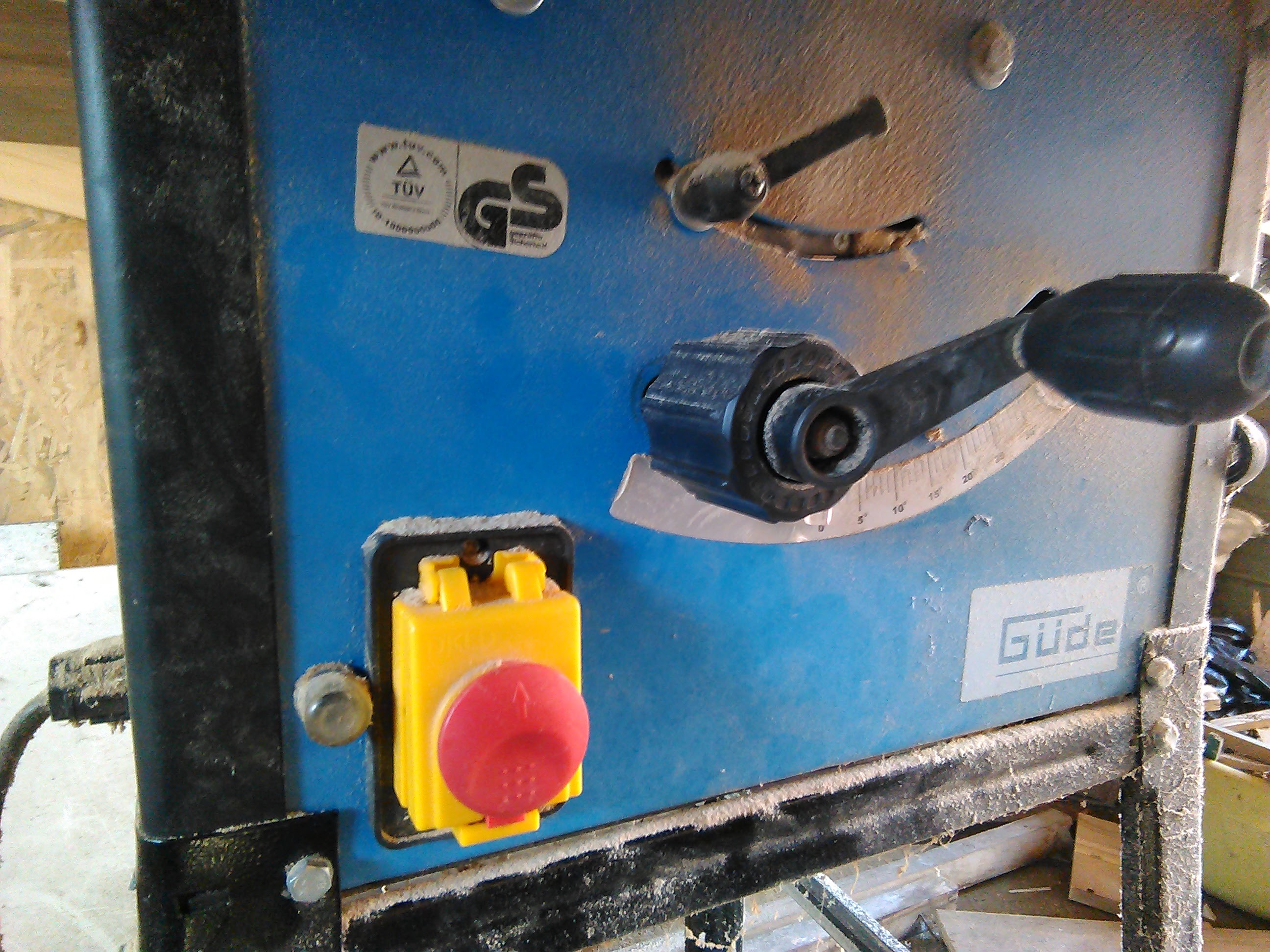

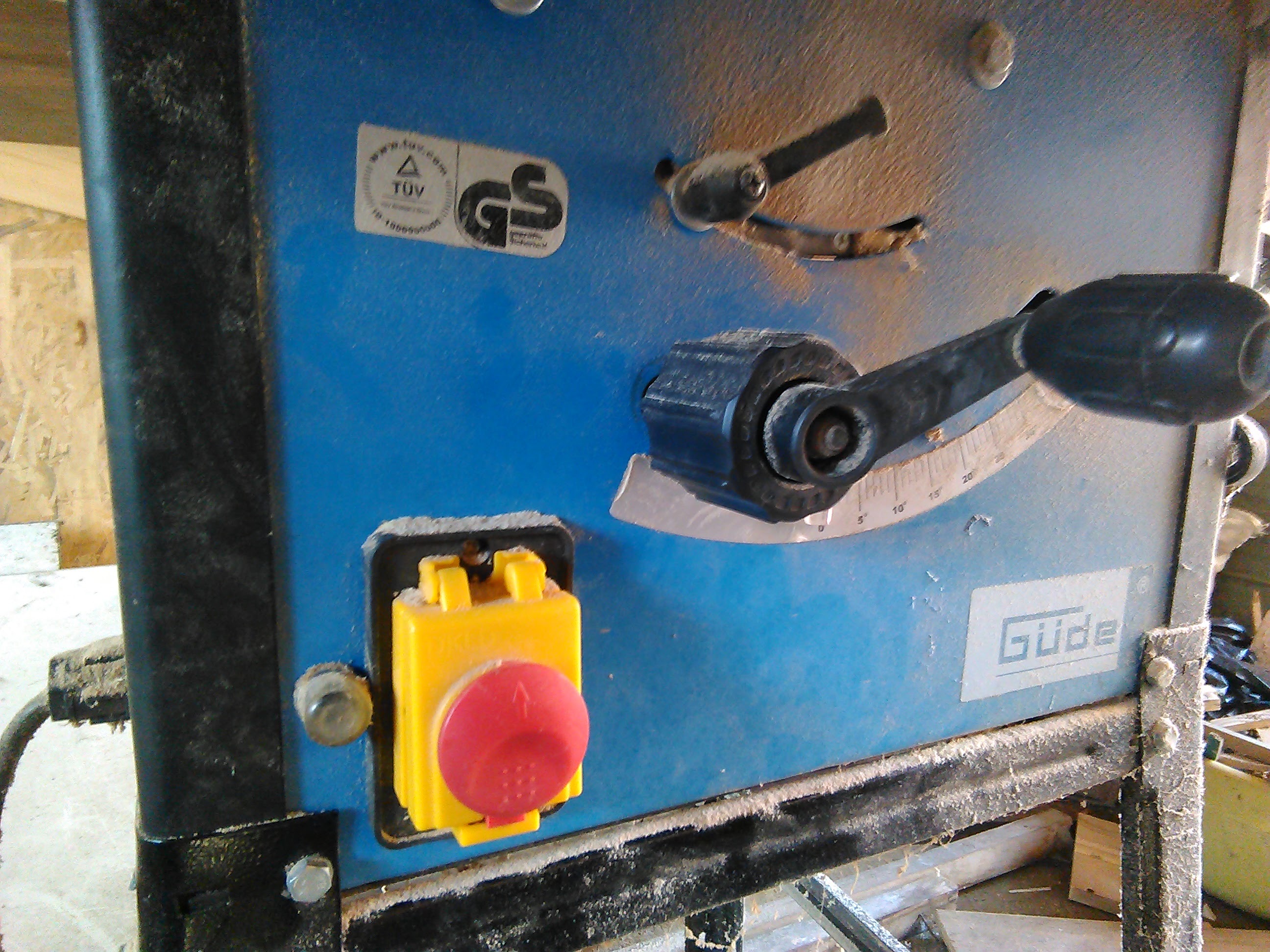

Твоята снимка нещо не мога да я видя. Ето това е моят. От ляво на ключа има едно маншонче, в което се намира нещо като "автоматичен бушон". Моят няколко пъти се е изключвал, като го напъна, даже веднъж подмириса малко, но все още работи. :mrgreen:
profesionalist_wood - майстор
cvetomir_77 написа:
Това което си го показал е същия модел циркуляр който го имам :-D
cvetomir_77 - специалист
Натисни по-стабилно върху маншона и опитай после да го включиш. Ако и тогава не тръгне значи наистина е "бегал".
Нищо не стана като го натисках :? Вече ще требе да мисля за пренавиване на мотора :x
Твоя на колко години е?

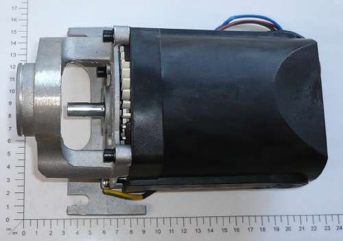

Ето това е мотора на GÜDE. Струва 44.49 EURO в Германия. Колко обаче ще е доставката в България не е известно. Тук пише коя част колко струва : http://www.guede.com/cgi-bin/twinklecom ... itcount=0&
сигурен съм че ще ми стъпи на 100 лв при положение че го купих намален от 450 на 250 лв :?
