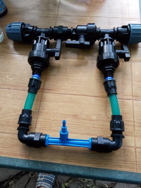

Инжектор 1/2, основна тръба 32 мм., 24 отвода по грубо 4 метра. Маркуч нов, 20 санта м/у капкоотделителите, по две капки. 2 л/час. Това е системата на инжектора:

пп: Мисля да вкарам принудително с помпата препарати през инжектора.
пп1: Взех да се съмнявам, че сечението на основната тръба е голямо и от там пада скоростта на потока течност, нужна за задействане на системата.
Може да направя проба от програматора да преработя на 1/2 цола тръба, да мине през инжектора, и после да я включа в системата. Така, струва ми се, че ще увелича скоростта на флуида през инжектора. Не знам ще се получи ли, все пак са допълнително вкарани средства :? .
Имаш кран на основната тръба.
...иииии това чудо се нарича Ежектор.
Имам и нищо не помага, никакви комбинации м/у трите крана / и този на входа на инжектора/.
Мамка му, мразя да не ми се получава /но съм проЗд и упорит, ще го накарам това диване да проработи/.
пон май 31, 2021 11:10 pmkuger написа:
...ще го накарам това диване да проработи/.
Някой намекна, че подаването, като цяло, може да е вяло.
Ще се получи.
