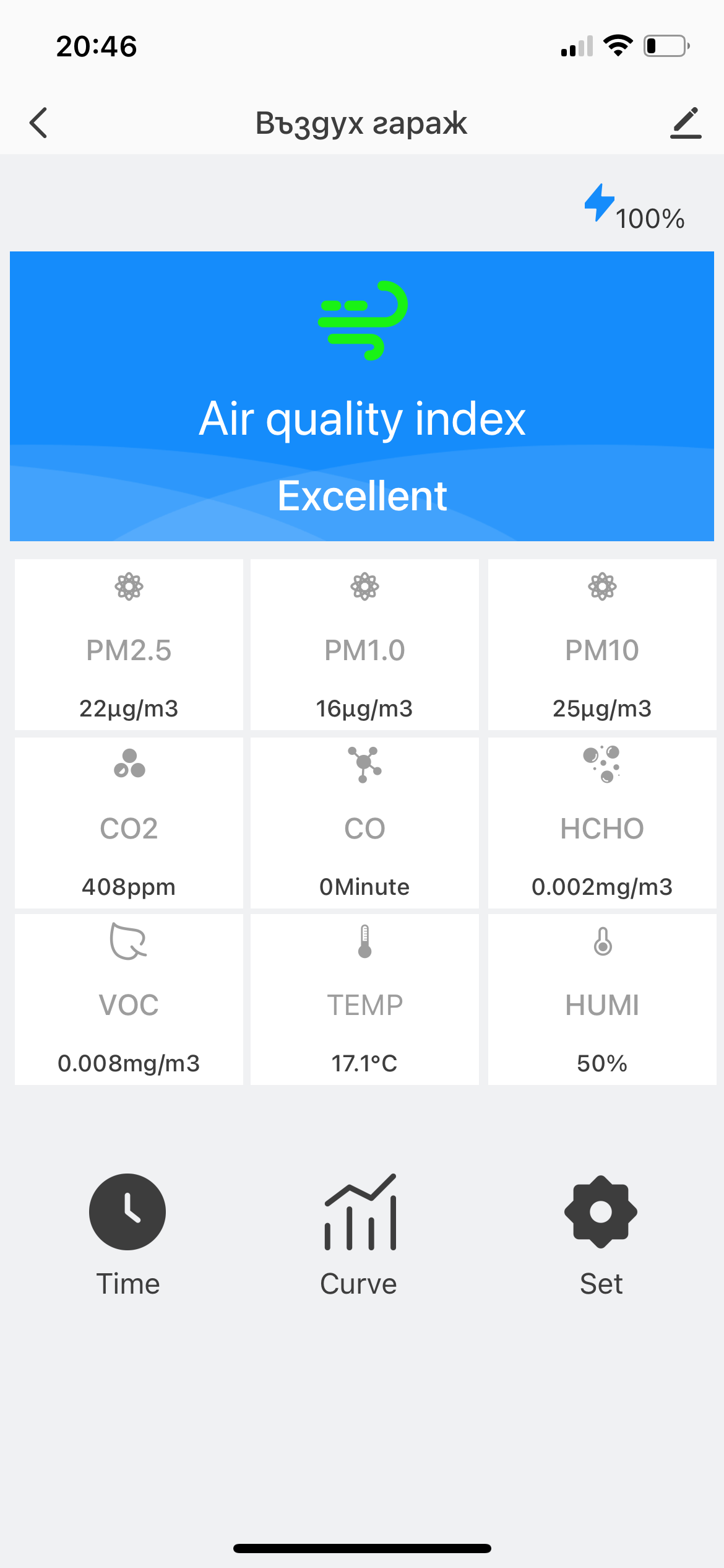

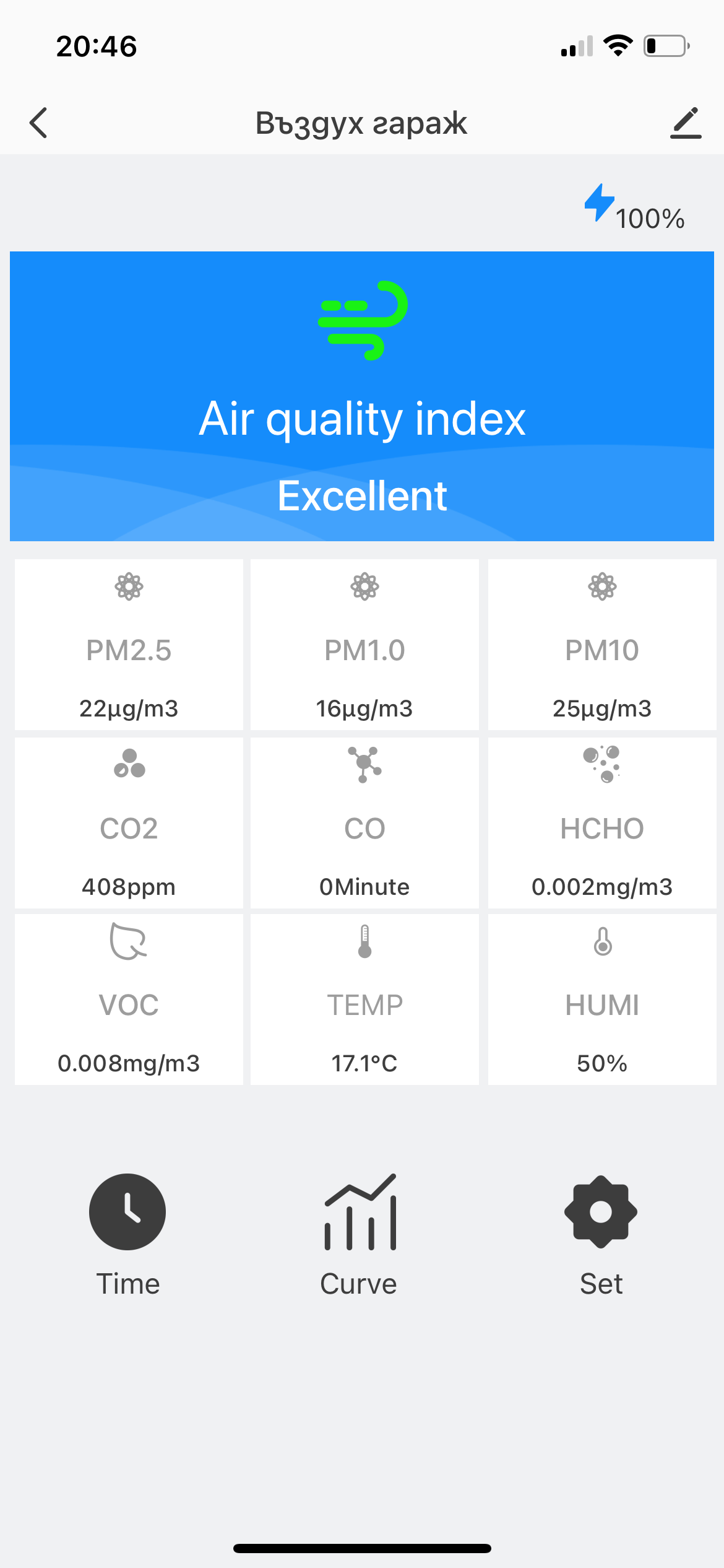

Моят тестов сензор е от простите, тип “амнайсе в едно”. Не очаквах кой знае каква точност, но приятел идва да прави замервания с професионална техника, и показанията учудващо за мен съвпадаха

За съпротивлението и дебита - тоя дебит дето го дават в теоретична постанвока без тръби май. Премери колко подаваш и отвеждаш с анемометър и диаметъра на тръбите, и ще останеш изненадан колко по-малко е от спецификациите :) .
Нелина, самите сензори са по 20-30лв, ама това са сензори дето си искат контролер да ги чете и дисплей да покаже данните. Уред с инфрачервен сензор за CO2 си търси, че по спомен беше с по-дълъг живот от другите и не дава отклонения с времето.

От известно време и аз съм на тази вълна(прохождащ) за нивата на въглероден диоксид в жилището.
Взех си едно уредче, което измерва фини прахови частици и СО2. Сензорът за СО2 е NDIR(демек инфрачервен), колко са му верни показанията един господ знае.
Но след това се поинтересувах(с доста изгледани клипове в ютуба) и се оказва, че за по-достоверно измерване на СО2 сензорите наистина трябва да са NDIR. Защото има и VOC сензори, които май както се оказва са си едни дрегери за алкохол и тем подобни вещества, но не и за СО2, т.е. показанията за СО2 не са хич реални, а се изчисляват на база уловени други вещества във въздуха.
Така че изключително важно е да се ползват качествени сензори/уреди за целта, иначе всичко става една заблуда по отношение на измерването на СО2, а то е в основата по темата за вентилацията и рекуператорите.
