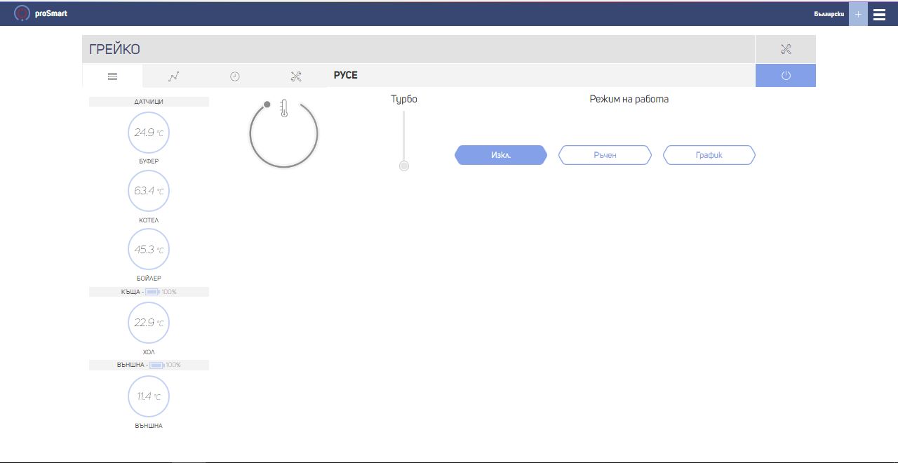

Към ползващите Bboil RF или Classic.
Ясно че може да се вържат един от двата модела към изхода на котела за термостат.
Мога ли
-да паля и гася горелката през приложението по моя команда, без темп датчици в стаята?
-вързан към котела мога ли пак да се управлявам по темп на вода, а не по темп. на стая, тоест може ли да работи без температурния датчик горе в стаята?
-може ли да се зададе седмичен график, за палене и гасене?
-ще ми показва ли темп. на котелна вода. в момента, мощност на горелката в момента и т.н.т. Принципно и само показване на моментната темп. ми е ок. за мощността ще се ориентирам по температурата.
Идеята е отдалечено палене и гаснене на горелката по нормалния начин все едно съм цъкнал бутона на котела за старт/стоп на горелката, а не директно спиране все едно е спрял тока със смарт контакт (sonoff или нещо подобно), понеже също ще спре и помпата, която се управлява от горелката?
Приемам и други идеи за отдалечен старт/стоп като се запази управление по темп на котелна вода.

Може всичко което си написал.
Има и ръчно управление има и графици, можеш да му направиш колкото си искаш сценарии за различни дни. :partyman:
Не можеш да бърничкаш по настройките на котела или камината с това само палиш и гасиш по време или по температура.

Ба ли го за мегахерците. Моето е RF с два безжични и 3 жични датчика които аз съм добавил за удобство и да виждам какво става. Звънни в Просмарт и питай. :partyman:
