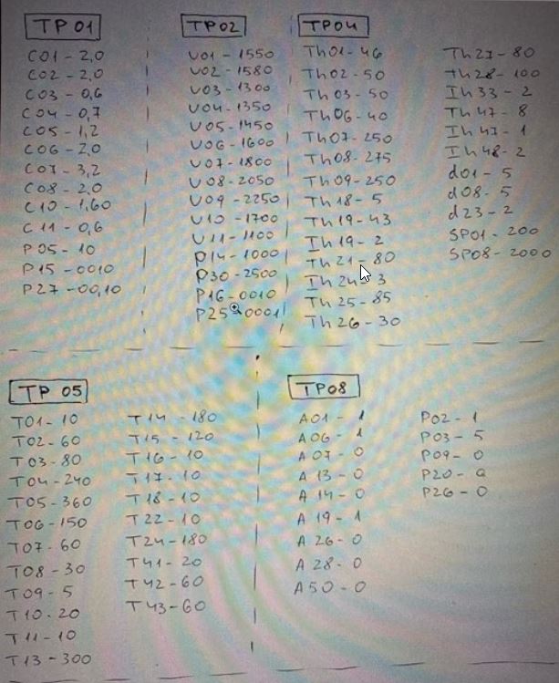

преди няколко седмици си купих апартамент , който е с инсталирана пелетна камина Burnit 13+ , всичко е супер, но още не мога да й настроя режимите, така че да работи, както трябва.
В момента, както и да я глася на 2ра,3та или 4та степен все си гасне след известно време с грешка за ниска температура на изгорелите газове.
Работи ок в автоматичен режим, но така не влиза в модулация или поне аз не съм я видял и гори повече от колкото трябва/според това, което изчетох/
а и напоследък не вдига темепаратура. В момента е пусната на 49 градуса , а не прави повече от 41-42 градуса.
Захранват се 3 радиатора + лира в банята.
Продължавам да чета цялата тема, но ако някой може да даде акъл през това време, какво е омазано, нека помогне, моля.
Благодаря предварително
Настройките ми са :

burner - специалист
Vromos, виждам, че никой не ти отговаря. Мога да ти кажа някои неща, но е дълго за писане. Ако искаш, звънни на 0878761637.

нед фев 23, 2020 3:56 amvromos написа:
Настройките ми са :
това са настройките на Grants
seiko72 - специалист
пон фев 24, 2020 10:24 pmseiko72 написа:
Настройките ми са :
попитай него, той ще ти обясни.
