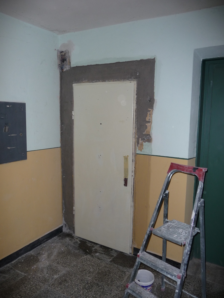

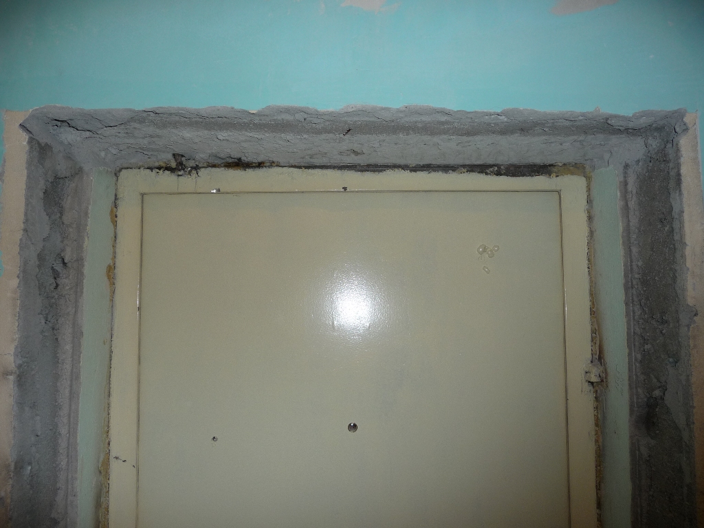

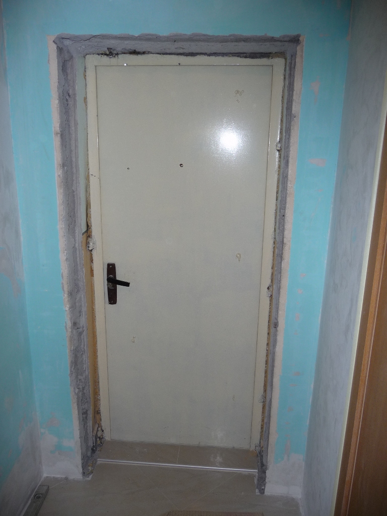

Първо изкъртих дървената каса, че беше нещо изметната.
Купих си каса от фирмата, която ми прави интериорните врати. Монтажа беше лесен, тъй като е само за фасон.

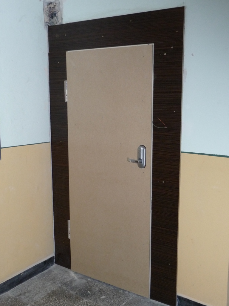

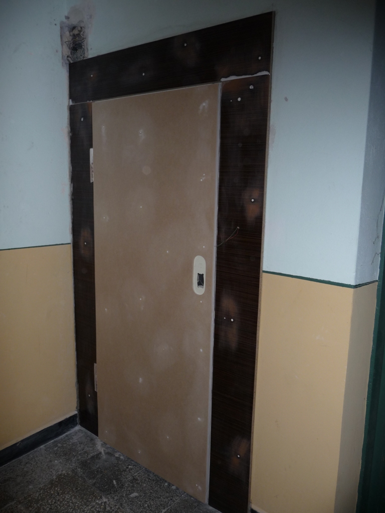

Отвън изравних и монтирах дъски, които след това облякох с кожа.
Един слой мдф отвътре и отвън, мисля че беше по около 5мм, след това кит и шкурене.

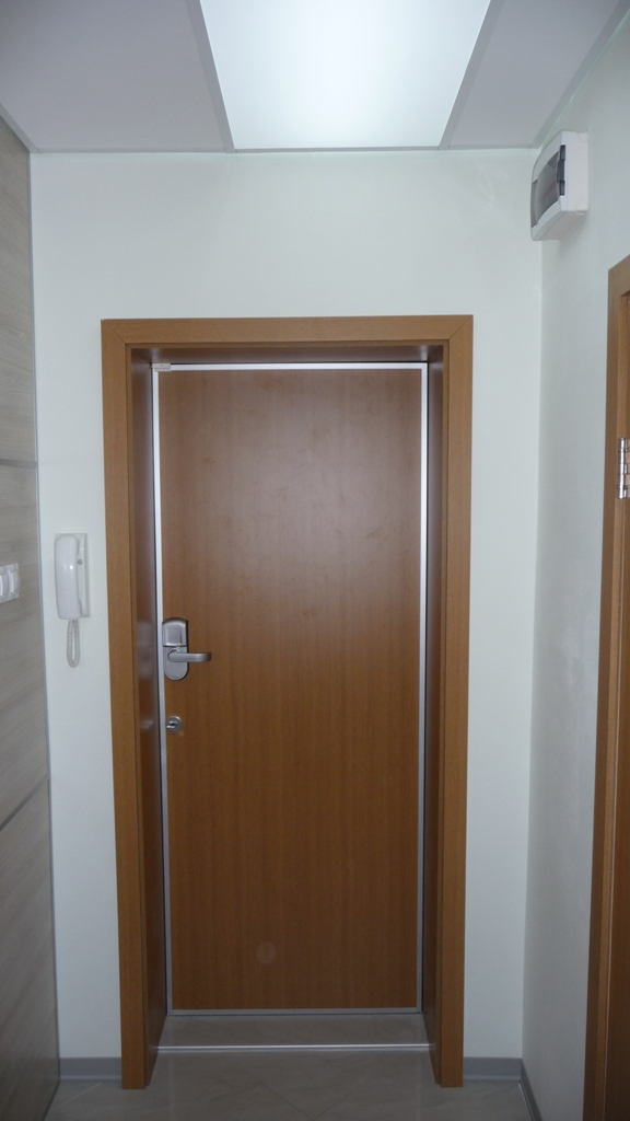

Отвън залепих тъмнокафява кожа, отвътре залепих лист от същия материал, както и на останалите врати. Брава с пръстов отпечатък, аларма, лайсни и готово. Това е, не е много добре шумоизолацията, обаче има какво да се доизкусурява, ама да като дойде музата пак.
