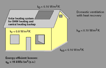

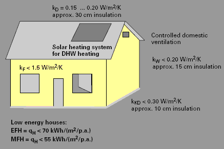

Виж тази схема. Това са европейски стандарти за нискоенергийни къщи (не е за пасивни!). Може да си "санираш" проекта, ако искаш да получиш поне такава. И пак ще си доста далеч от пасивна къща!
С повече мерак може да направиш енергийно-ефективна къща. Виж на стр. 6 в този документ:
http://viessmann.hit.bg/ts-heating-tech ... ldings.pdf
Както се вижда там са описани европейски стандарти отпреди 5 години. Ако умножиш изолациите на описаната енергийно-ефективна къща по 2 може би ще получиш пасивна.
Ти какви данни за изолацията на пасивна къща си намерил?
Енергийно-ефективна къща
Ниско-енергийна къща
Последна промяна от 2v6 на нед авг 17, 2008 1:23 pm, променено общо 2 пъти.
