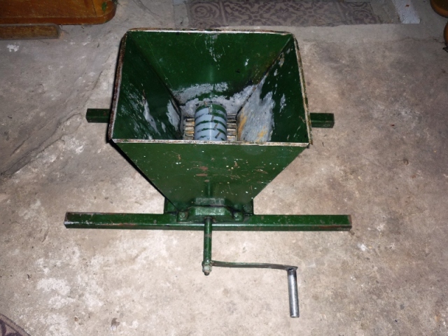

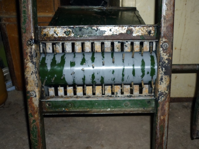

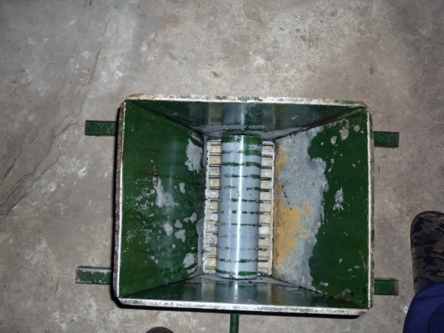

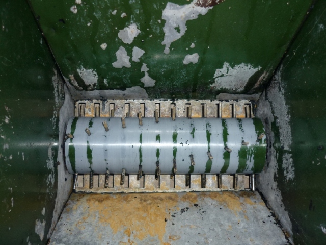

Прилагам снимки на правената от мен гроздомелачка преди 28 г. От двете страни на валовете са поставени по-яки пружини за притискането им един към друг.
ей такова животно каквото Стефан е показал ама малко по модернизирано има на село ... от няква тънка и здрава ламарина е кошницата ... а зъбците са от алуминий ... ем по леко ем не раждясва ... тежи не повече от 7-8 кила ...
преди години дядо сам си я е зглобявал ... имаше дръжка за въртене ама аз нали съм електро и и сложих мотор, който в последствие дядо оля с гроздов сок и сега пак върти држката ...
при първото ходене на село ще направя смимки на всяка снадка и мисля че в домашни условия може да се направи ...
