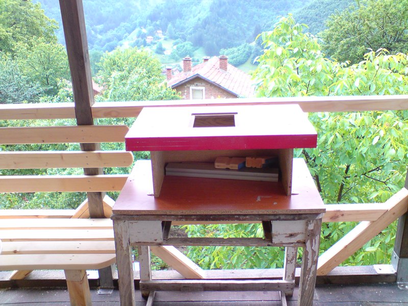

Можеш ли да дадеш скица и размери на масата за обефреза
Можеш да си я направиш сам ,просто ще я изработиш по твой модел оберфреза .Отвора го правиш толкова широк, че да минава тялото на фрезата.Височинатра на масата толкова висока, че да не опира кабела , а и да можеш удобно да я включваш. Изработваш си сам плоча от текстолит или най добре алуминий(тук трябва фрезист).Моята я правих сам с помощта на фрезата от текстолит 6 мм,отвора в масата също с нея. Напасването на отворите на плочата го правиш с оригиналното покритие на основата на оберфрезата.Водача с аспирацията ще е малко по трудоемък.
http://www.napravisam.bg/forum/files/dsc01258_407.jpg
Аз така реших проблема с опилките.

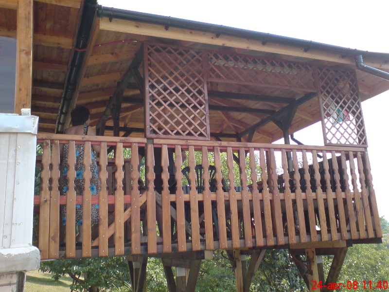

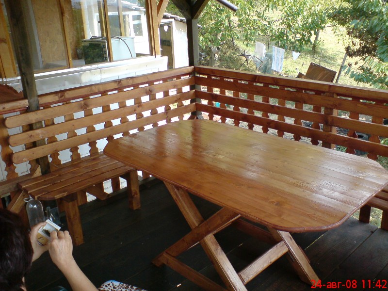

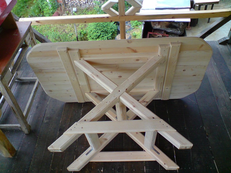

И от мен малко снимки от мои проекти(любителски) :)
Маса за оберфреза

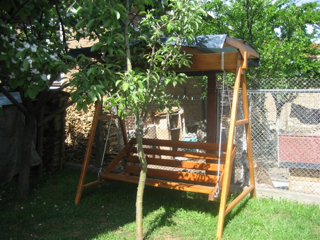

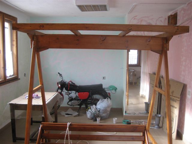

Здравейте, това ми е първия пост в този форум,
Искам да покажа две неща които съм си направил - дървена люлка и малка секцийка или гардеробче (незнам как се нарича точно).
За съжаление имам само снимки готовите неща - нямам снимки от процеса на правенето. Дано ви харесат.
П.П. Нещо немога да кача снимките на гардеробчето, но ще опитам по - късно.
