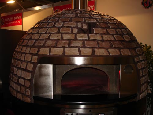

ето вариант който ще ви спести доста трудности - остава само да я оформите отвън
морелло фурни - правят камери, които са и измазани отвън - остава само да си решите място и да си я оформите както искате
