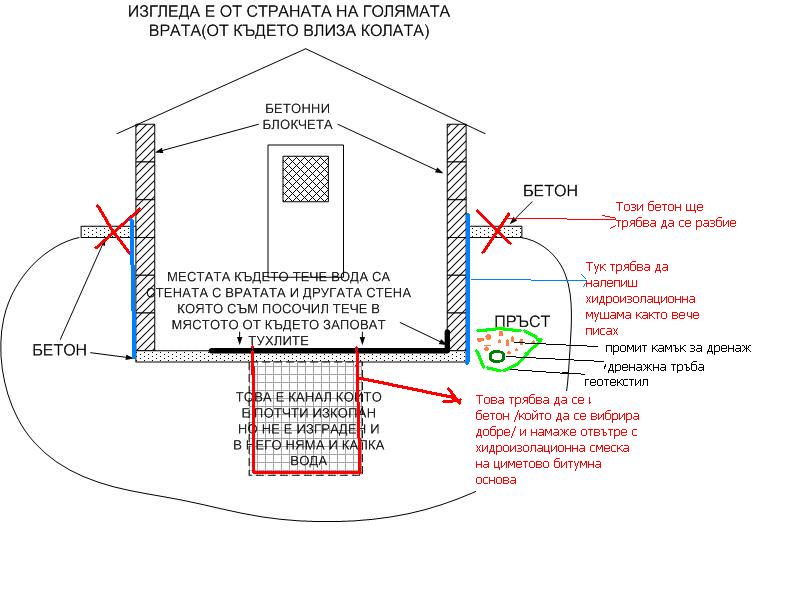

там може да го види намазан върху същите порести блокчета с които е направил гаража.
аз съм си мазал бетонов гараж и наистина спира водата, която просмукваше /дори течеше/.

водопроводни тръби няма. А започна да тече един месец преди да почнат дъждовете

Velsi, доколкото знам Екос са търговци и не правят. /т.е. не е реклама на фирмата/
Материалите може да се купят от всеки по-голям склад, а също така и от веригите /бриколаж и практикер/. Въпроса е да се знае какъв продукт точно се търси.
Позволих си върху схемичката да надраскам какво трябва да се направи. Решението, което pacou предлага е най-евтино и най-безболезнено /ако може така да се каже/ но за мен не е за предпочитане. Имайки предвид, че водата замръзва и просмукана в бетонните блокчета ги руши с времето, смятам, че по-евтиния вариант е по-временен.
