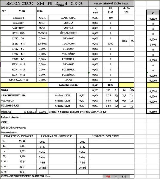

От мен малко-има едни много интересни бои за цимент,мисля бяха
германски-червено,жълто и т.н. Пробвах с тях и си направих много
хубави станаха.Доста са ме питали откъде са взети. :-D Успех!
така ги произвеждахме в нашия завод
цветния бетон давахме до 2цм, след това другия до горе на форма. вибрирахме и на другия ден пластмасови форми сложихме в топла вода и като се нагреше
плочка изчукнахме на вън.

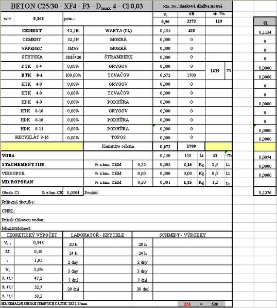

за цветен бетон се използва бял цемент, боя макс. 3% количества цемент, СТАХЕМЕТ 2180 е пластификатор,МИКРОПОРАН е аератор - но може и да бъде нещо като вяра(за измиване на чении)

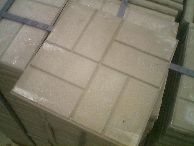

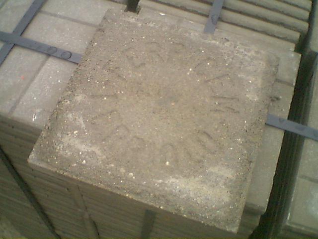

Вчера ни докараха плочки за едни тротоарчета. Като гледам са си само от пясък и цимент.

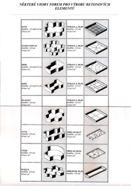

Здравейте съфорумци някой може ли да ми каже къде в Стара Загора мога да намеря калъпи пластмасови за плочки
stanetzz - специалист
В линка към самоковската фирма, който е пуснал колегата в един от първите отговори, има координати на фирмата. Предполагам, че ако им звъннеш, не биха отказали да ти пратят по куриерска фирма.

Колега Илиев,
тези плочки не са ляти а пресовани.
Илиян Илиев™ - майстор
complast написа:
Колега Илиев,
Не знам. Не съм ги правил аз. Само ги слагах на тротоара.
